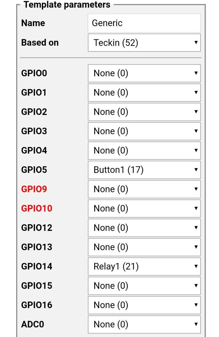

      UPDATE 15.05.2020:
      Ich habe es nun geschafft, dass zumindest der Deckenfluter ohne Abstürze/Reset per MQTT "Ein" bzw. "Aus" und per Button geschaltet werden kann.
      Dimmen geht leider nach wie vor nicht bzw. habe ich keine Lösung gefunden.
      Hier das bisherige Template:
      {"NAME":"Generic","GPIO":[255,255,255,255,255,17,255,255,255,255,21,255,255],"FLAG":15,"BASE":18}

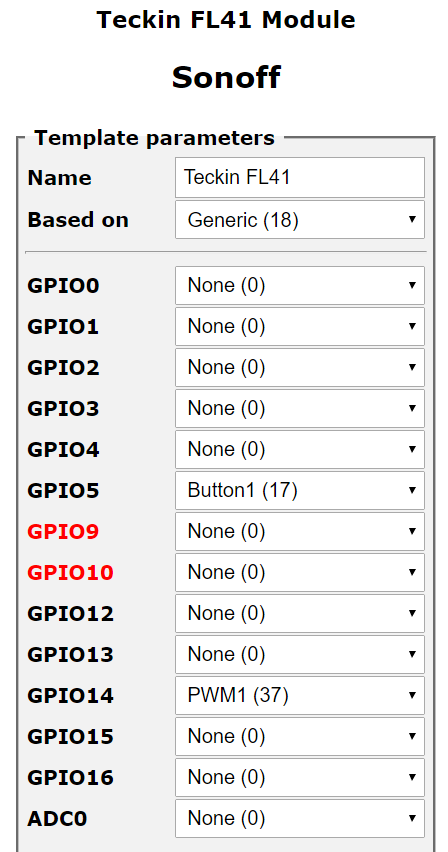

      UPDATE 17.05.2020:
      Dimmen geht nun auch, es musste Relay1 auf GPIO14 auf PWM1 geändert werden.
      Hier das Template:
      {"NAME":"Teckin FL41","GPIO":[0,0,0,0,0,17,0,0,0,0,37,0,0],"FLAG":0,"BASE":18}
      Dimmen per Hardware-Button geht leider noch nicht (nur EIN bzw. AUS auf den zuletzt vorhandenen DIMM-Level)

          Ist das ein von dir bearbeitetes Template?
          Es gibt nämlich schon eins, das veröffentlicht ist:
          {"NAME":"Teckin FL41","GPIO":[0,0,0,0,0,17,0,0,0,0,21,0,0],"FLAG":0,"BASE":18}
          Quelle
          Auf der Webseite aus dem Link sind auch die GPIO-Belegungen ersichtlich. Vielleicht klappt es so?
          Wenn es geht, kannst du dann Bescheid geben?

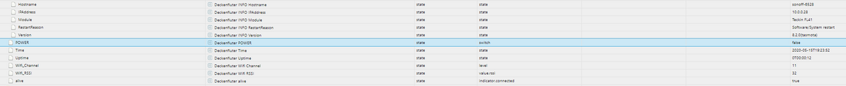

          Mach mal einen Screenshot von den Datenpunkten zur Lampe aus dem ioBroker.

            Ja, das Template habe ich selbste erstellt, das von der offiziellen Seite funktioniert auch, habe ich aber erst später gesehen.
            Dimmen geht leider auch mit dem offiziellen Template nicht.
            Die Verbindung zu Iobroker läuft über den Sonoff-Adapter üer MQTT.
            Mit dem MQTT-Adapter bekomme ich keine Verbindung.

              Sind das die Datenpunkte nach Abänderung des Templates auf das von mir gepostete?

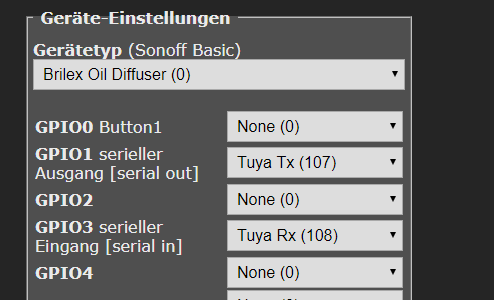

                um das Dimmen zu benutzen, wirst du die Serielle Schnittstelle in der Vorlage aktivieren müssen und dann mit Rules oder Skript das Teil steuern. Du musst die Datenpunkte herausfinden:

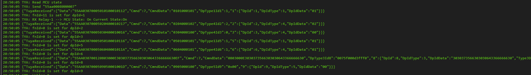

                serialsend5 55aa0001000000
                listet dir alle Datenpunkte auf die verfügbar sind.

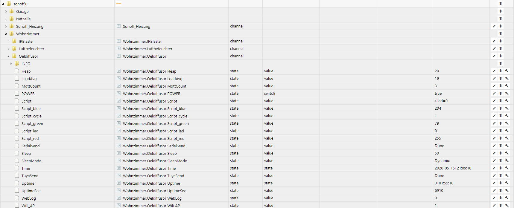

                Ich habe z.B. einen Öldiffuser so mit Skript programmiert.
                S F 2 Replies Last reply Reply Quote 0

                    Ja, das sind die DB mit dem offiziellen Template.

                        Ja, aber erst die Schittstelle aktivieren.
                        danach den Befehl in der Konsole.
                        Jetzt kannst du die aufgelisteten Datenpunkte testen und sehen was passiert.
                        Du kannst mit TuyaSendx x,x die Punkte direkt in der Konsole ansprechen. GPIO1 und GPIO3 sind bei Tuyageräten meistens die seriellen GPIOs. Vergleiche meine Konsolenausgabe mit dem Skript für den Öldiffuser.

                                    Bekomme nur folgendes:
                                    MQT: stat/sonoff/RESULT = {"SerialSend":"Done"}
                                    WIF: Checking connection

                                          Rx und Tx trage ich im Template ein, oder?
                                          Wal 1 Reply Last reply Reply Quote 0
                                          • Wal
                                            Wal Developer @Fatmax last edited by
                                            @Fatmax sagte in Teckin (Tuya) FL41 - LED Deckenfluter mit Tasmota:
                                            @Wal
                                            Oder in den Einstellungen.
