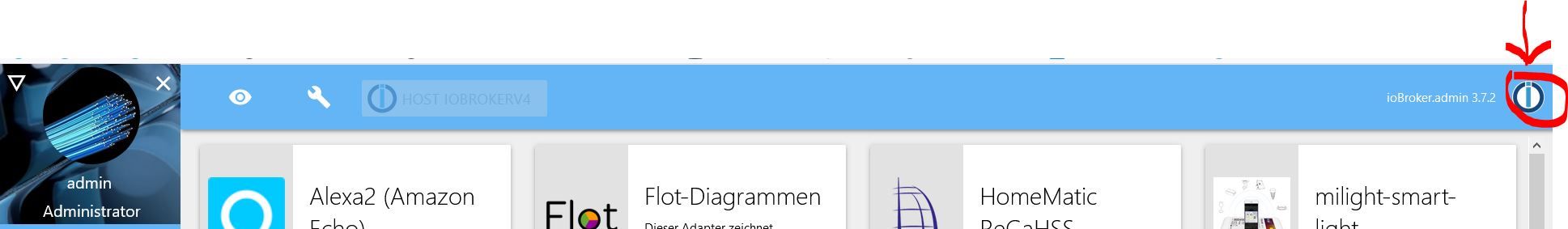

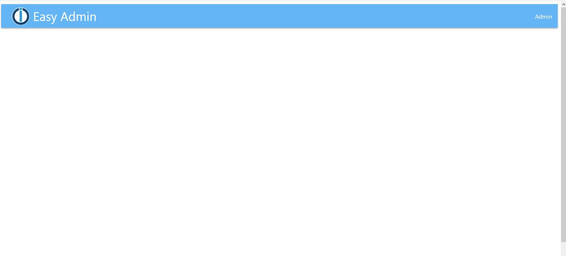

      Habe zufällig das ioBroker Symbol betätigt und es kam diese leere Easy Admin Seite , was ist das !!??
      ( Admin Version 3.7.2 )

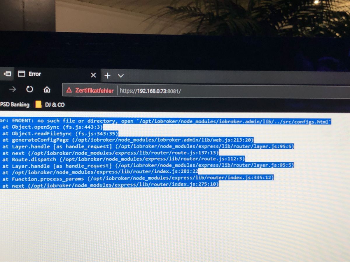

      Die Fehlermeldung erscheint beim zweiten betätigen auf das ioBroker-Symbol ….. nur durch ein Neustart der Admin-Instanz kommt wieder die Seite "Easy Admin" einmalig , dann wieder die Fehlermeldung …….
      Error: ENOENT: no such file or directory, open '/opt/iobroker/node_modules/iobroker.admin/lib/../src/configs.html'
          at Object.openSync (fs.js:443:3)
          at Object.readFileSync (fs.js:343:35)
          at generateConfigPage (/opt/iobroker/node_modules/iobroker.admin/lib/web.js:213:20)
          at Layer.handle [as handle_request] (/opt/iobroker/node_modules/express/lib/router/layer.js:95:5)
          at next (/opt/iobroker/node_modules/express/lib/router/route.js:137:13)
          at Route.dispatch (/opt/iobroker/node_modules/express/lib/router/route.js:112:3)
          at /opt/iobroker/node_modules/express/lib/router/index.js:281:22
          at Function.process_params (/opt/iobroker/node_modules/express/lib/router/index.js:335:12)
          at next (/opt/iobroker/node_modules/express/lib/router/index.js:275:10)

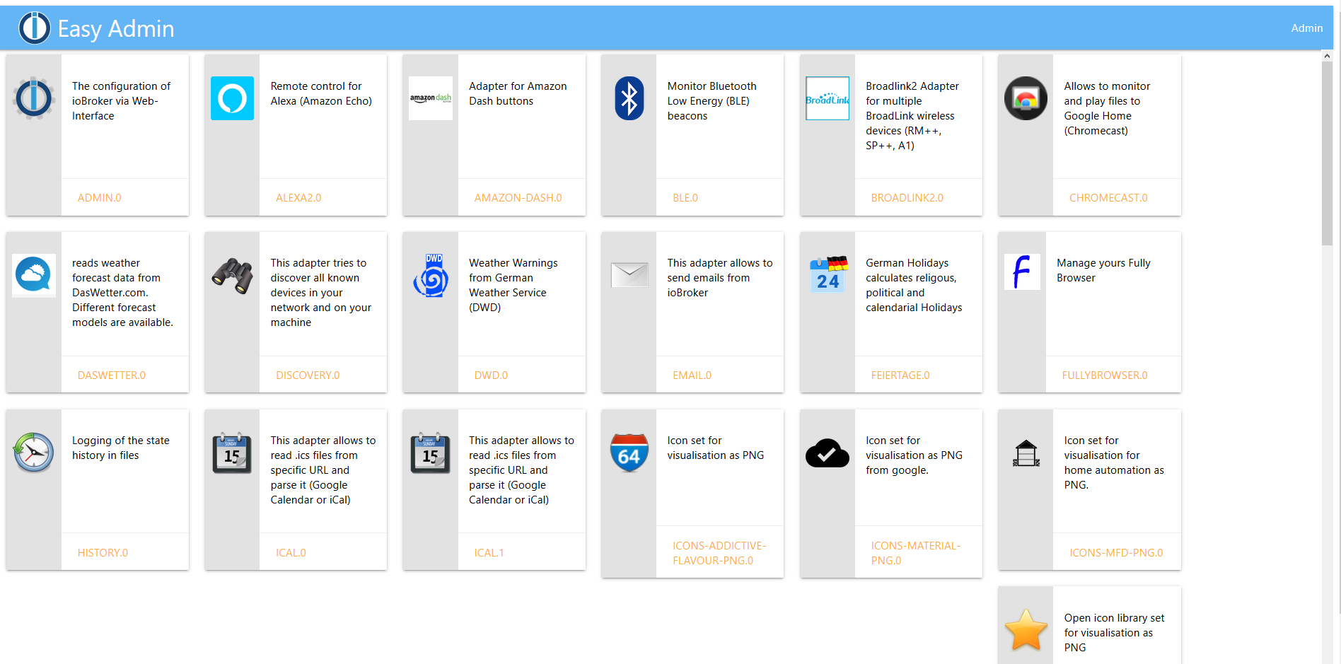

        @sigi234 sagte in Easy Admin , was ist das ?:
        @crunchip sagte in Easy Admin , was ist das ?:
        @Glasfaser hab ich gerade mal probiert, denke es zeigt alle Instanzen an, die installiert/aktiv sind, zumindest bei mir, die selbe Fehlermeldung allerdings auch bei mir
        Hast du das schon Aktiviert?

            @crunchip
            Bei mir ist die Seite leer , keine Kachel.
            Kommt denn exakt die gleiche Fehlermeldung und mußt du dann auch die Instanz neustarten !?
            Stelle mal die Fehlermeldung bitte hier rein , wenn sie anderes ist !?

                  crunchip Forum Testing Most Active @Glasfaser last edited by
                  @Glasfaser ist die gleiche wie bei dir, hab einfach im Browser zurückgeblättert. dafür kommt nur noch die Fehlermeldung. Also das selbe wie bei dir

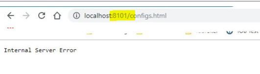

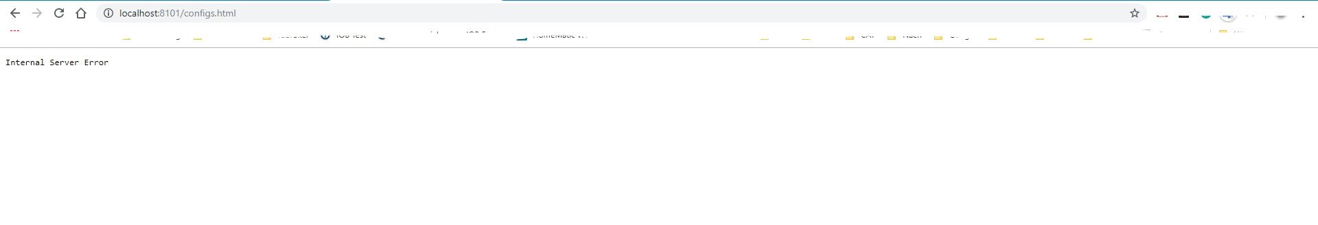

                    Bei mir kommt:

                      Port 8101 ??
                      1.JPG +

                        @Glasfaser sagte in Easy Admin , was ist das ?:
                        @sigi234
                        Port 8101 ??
                        Jupp, habe mehrere Installationen.
