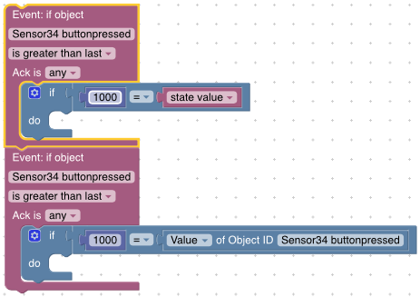

                    Klar.. du kannst je nach Verhalten des Systems in eine "race condition" kommen. Zwischen dem Trigger und dem (asynchronen) abfragen des Objektes vergeht etwas zeit.
                    Das ist zwar unwahrscheinlich, aber halt nicht ausgeschlossen. Insbesondere da es davon abhängt wie der Schalter im Deconz auf mehrfach / gleichzeitig drücken reagiert.
                    Wahrscheinlich wird der Effekt selten bis nie eintreten, aber ich sichere das eigentlich gerne so ab das es garnicht auftreten kann.
                    Im beiliegenden Bild: Das obere Blockly ist gut, das untere ist schlecht.

                      @Asgothian also lieber obj.val nehmen als neu den DP mit getState abfragen. Leuchtet auch ein.
