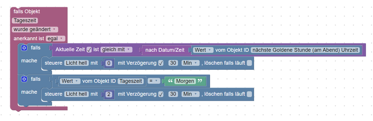

      ich möchte, dass abhängig von einer Uhrzeit (Astro, nächste Goldene Stunde) + 30min eine Variable gesetzt wird. Leider bekomme ich es nicht hin.
      Hier mein letzter Versuch:
      Hoffe mir kann da jemand weiterhelfen

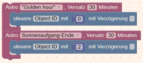

        paul53 @Torsten_MG last edited by
        @Torsten_MG sagte:
        "Morgen" beginnt mit Ende Sonnenaufgang. Vorschlag:
