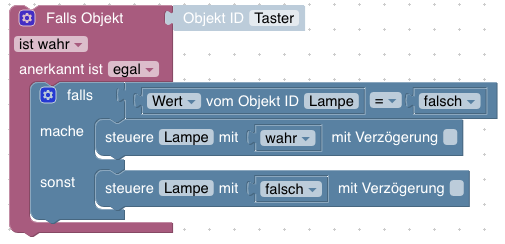

      Hallo, ich steh ein wenig im Wald...wie bekomm ich das hin das ich einfach Licht an und ausschalten kann mit einem Taster. Der Tasterwert ist 0 wenn er gedrückt wird und dann 2 wenn ich loslasse....egal was ich in Blockly bastel, das Licht blinkt kurz das wars...vielleicht hat schon mal jemand eine Lösung, bitte mal verlinken.

          @Hamudulu vielleicht so?!
            Hamudulu @BBTown last edited by
            @BBTown Nein, leider klappt das nicht. Der Taster ist nicht wahr. Er ist beim drücken 0 und dann sofort wieder 2...
            Ich hab noch keine Lösung nur unfertige Versuche bisher, deswegen hab ich nichts zum zeigen. Sorry
            Ich denke aber jemand hatte doch bestimmt schon mal so ein Problem, oder so ähnlich?
            • Asgothian
              Asgothian Developer @Hamudulu last edited by
              @Hamudulu Nimm das Script das @bbTown gepostet hat und ändere "ist wahr" auf "ist kleiner als vorher"
              A.
                Hamudulu @Asgothian last edited by
                @Asgothian Sensationell 🙂 Vielen Dank, so klappt's
