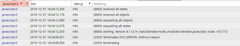

      Hallo Zusammen,
      ich hätte da mal wieder ein Problem, welches ich nicht weiß zu lösen.
      Seit 2 Tagen werden, meine hinterlegten Skripte nicht mehr ausgeführt.
      Gar keines, auch im Log ist nicht auffälliges.
      Hier ein paar Daten zu meiner Konfig:
      Node.js v10.17.0
      iobroker 3.6.12
      js-controller 2.1.1
      Die Skripte steuern Homematic, Sonoff Geräte und meine Kamera.
      Habe auch den Adapter "Script Engine" neuinstalliert, auch das bracht nichts.
      Wo kann ich nach schauen, warum es nicht funktioniert?
      Danke schonmal
      SaWo
        Homoran Global Moderator Administrators @sa-wo last edited by
        @sa-wo sagte in Es werden keine Skripte mehr ausgeführt...:
        im log
          @Homoran
          im Log wird leider auch nichts angegeben, zu diesem Problem.

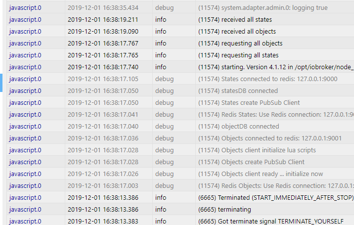

            @sa-wo
            Hast du den Loglevel der Javascript Instanz mal auf debug gesetzt und dann die Instanz neu gestartet
              sa-wo @Homoran last edited by
              @Homoran said in Es werden keine Skripte mehr ausgeführt...:
              Loglevel
              Ist leider auch nichts drin:
                @sa-wo
                Du hast nicht die Instanz auf Loglevel debug gesetzt, sondern nur den Filter des logs.
                Reiter Instanzen -> Expertenmodus -> Spalte Logstufe -> Pulldown auf debaug und bestätigen
                  Sorry, jetzt aber 🙂
                    @sa-wo Nach 16:38:35 passierte nichts mehr?
                      Nein, danach gibt es keine weiteren Einträge mehr.
                        @sa-wo
                        Dann läuft der js-Adapter.
                        Bitte weiter beobachten, ob ein Skript den Adapter in die Knie zwingt.

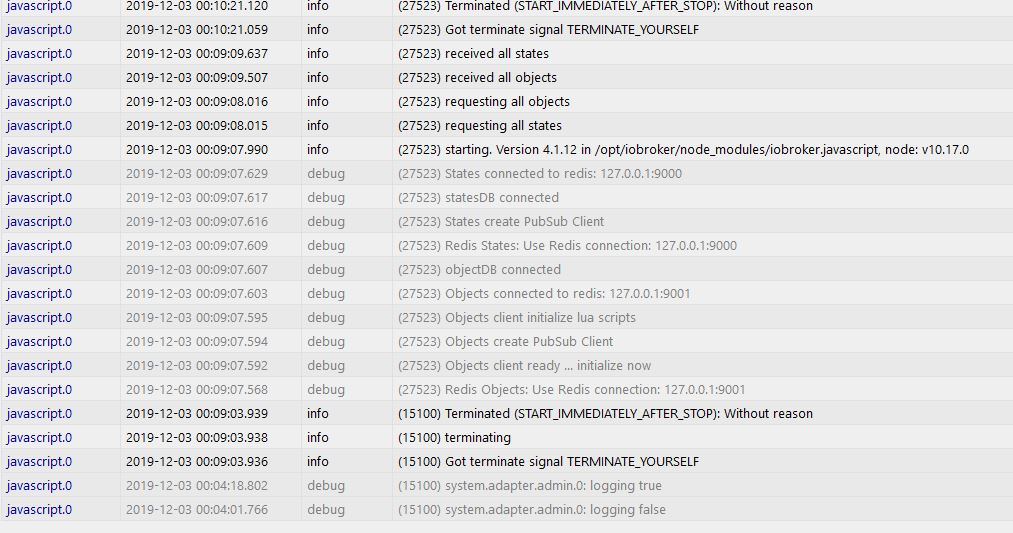

                                          Jetzt bekomme ich komischer Weise mehr Infos im LOG.
                                          Helfen die evtl. weiter?
