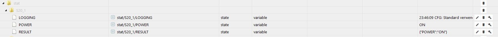

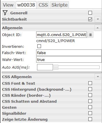

                wie steuert ihr einen S20 per MQTT-Adapter?
                Ich nutze einen "fancyswitch Schiebeschalter"
                damit lässt sich die Steckdose auch wunderbar ON und OFF schalten. Allerdings ändert sich der Datenpunkt nicht wenn
                man die Steckdose per Kopf oder implementiereten Timer schaltet. Somit sehe ich in VIS nicht ob die Steckdose ON oder OFF ist.
                unter dem State mqtt.0.cmnd.S20_1/POWER kann ich mit "true" und "false" schalten aber der State ändert sich nicht wenn man direct an der Steckdose schaltet
                oder aber der State mqtt.0.stat.S20_1.POWER, der State ändert sich beim Schalten an der Steckdose aber hat keine Wirkung wenn ich den State "manuell" änder
                Wie bringe ich jetzt das beies zusammen?

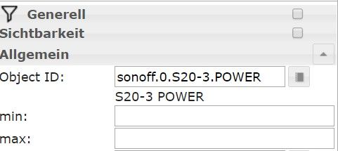

                      Bei mir sieht es ähnlich aus (sonoff.0 statt mqtt.0) und funktioniert einwandfrei ...

                                  Einstein67 last edited by Einstein67
                                  @sveni_lee said in Tasmota V7.1.1 Betty ist da:
                                  Die Frage ist nur wie man ihn nutzen kann da bei dem Widget Fancyswitch nur ein Datenpunkt zur Verfügung steht...
                                  Ja ein Datenpunkt reicht doch! Dieser zentrale Datenpunkt reagiert auf den FancySwitch und schaltet den S20, oder wenn der S20 direkt geschalten (Taste oder WiF) wird, aktualisiert MQTT den Datenpunkt und ändert dadurch den Status des FancySwitch ...

                                        sveni_lee @Einstein67 last edited by
                                        @Einstein67
                                        Eben nicht... Der cmnd Datenpunkt schaltet den S20 aber auch nur der. Bei schalteten am S20 ändert sich der cmnd Datenpunkt aber nicht...
                                          Jan1 @sveni_lee last edited by
                                          @sveni_lee
                                          Dann schau doch mal den Power DP an, der schaltet immer, egal von wo Du schaltest.CMND ist ja auch kein STATE und somit ändert der sich auch nicht, eigentlich recht logisch.
                                            sveni_lee @Jan1 last edited by
                                            @Jan1
                                            das tut es bei mir ja leider nicht... wenn ich den DP auf den Fancyswitch lege passiert gar nichts mehr...
