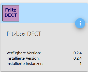

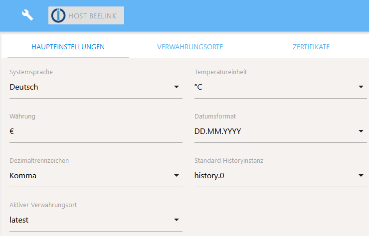

              Einfach, der DECT Adapter ist zu alt, die 300er laufen nur im aktuellen und DU bist bestimmt nicht auf latest, oder?

                Ünne @Jan1 last edited by
                @Jan1
                Nein, war ich nicht. Ich habe einfach den Standard übernommen (als Newbie meistens besser).
                Scheint, dass ich einige Adapter aktualisieren darf.
                Ich probiere es aus.
                Jürgen
                  Jan1 @Ünne last edited by
                  @Ünne
                  dann mach das mal, danach gehts 🙂
