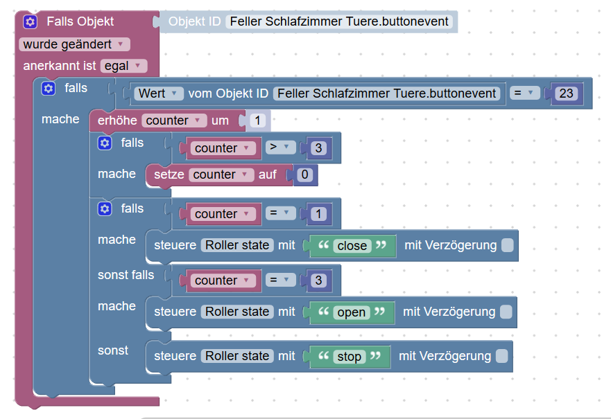

      zwar möchte ich folgendes machen:
      Habe im Schlafzimmer neu einen Feller Hue Schalter. der hat 8 Zustandsmöglichkeiten (mit lang drücken)
      Zudem habe ich Shelly 2.5 für den Rolladen im Einsatz. Ich möchte via Hue schalter den Rolladen ansteuern. Das ist ja grundsätzlich kein Problem.. möchte aber den Schalter möglichst für das Licht nutzen und den Rolladen nur mit einem der 8 Buttonevents steuern.
      Heisst konkret:
      Ausgangslage ist "Stop"
      einmal drücken: "close"
      nochmals drücken "stop"
      nochmals drücken "open"
      Und dann wieder von vorne
      Habe im Blockly schon Diverses versucht aber ich brauch da wohl Hilfe..
      Bin Froh um jeden Tipp.
      Liebe Grüsse
      Pat

          Vorschlag: Zählervariable 0 bis 3 mit
          • 0, 2 = "stop"
          • 1 = "close"
          • 3 = "open"
          Etwa so:
            Pat_ last edited by
            Hey Paul
            Danke für das Skript. funktioniert einwandfrei 🙂
            Well done.
            🙂 lg Pat
