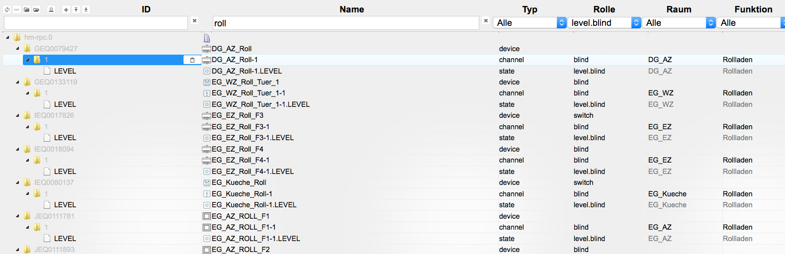

      Auf der Seite "Objekte" haben die Datenpunkte Räume zugeordnet.

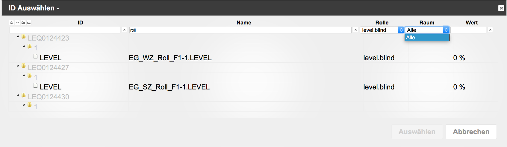

      Beim Zufügen zu einem Diagramm kann nicht nach Räumen gefiltert werden.
        Der zweite Screenshot ist aus dem Reiter "Objekte" oder woher?
        Schneide doch nicht die wichtigsten Infos ab.

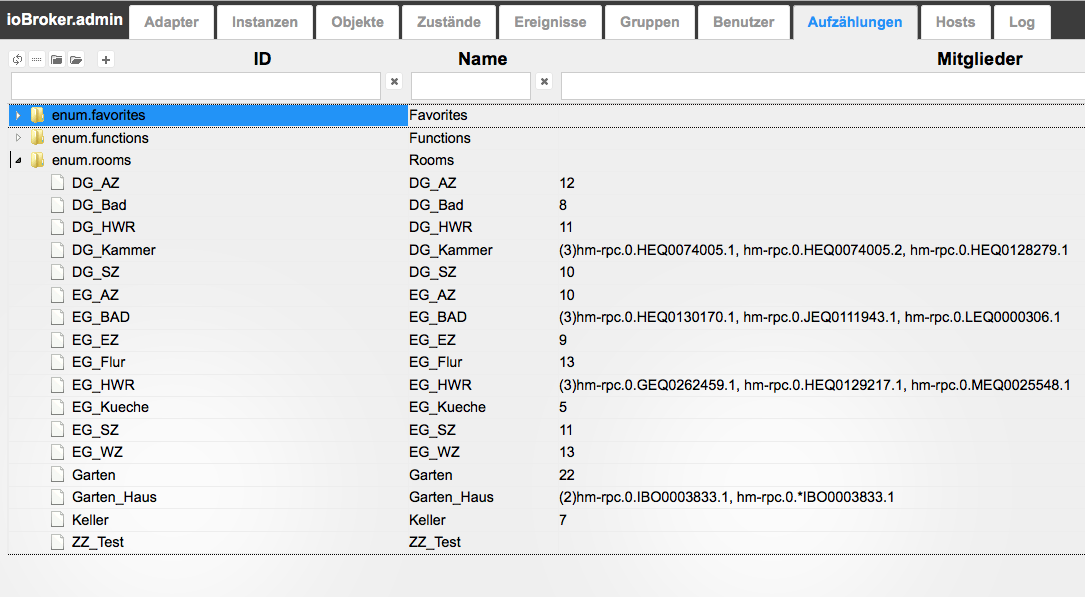

        Hast du mal unter "Aufzählingen die Räume angesehen, ob die da drin sind.

          Hast du mal unter "Aufzählingen die Räume angesehen, ob die da drin sind. `
          Das müssen sie wohl, wenn sie im Reiter "Objekte" angezeigt werden. Der Enum-Selektor für die Räume scheint in Flot tatsächlich nicht zu funktionieren.

            ja, die Räume sind da und werden im Objektreiter auch zu den entsprechenden Aktoren angezeigt.
