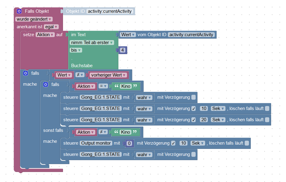

        EDIT2:
        bei mir heißen alle activities, die den Beamer benutzen Kino...xxx
        Das ist erst noch ein Testprogramm. Zur Zeit steuere ich alles über das Herunterlassen der Leinwand
