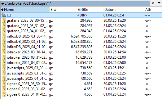

      @simatec Gibt es irgend welche Beschränkungen, was das löschen von temporären Backups betrifft?
      Soll heißen, ich habe Adapter in der Version 3.1.0. In den Einstellungen habe ich festgelegt, das ich 3 historische Backups behalten möchte.
      Beim erstellen des Backups werden diese auf einem Windows System lokal unter c:\iobroker\GLT\backups\ abgelegt und mit jedem neuen Backup wird der älteste Tag entsprechend gelöscht - soweit so gut.
      Parallel dazu werden sie auf Google Drive gesichert.
      2025-03-29 02:41:40.540  - debug: backitup.0 (2896) [iobroker/googledrive] Google Drive: Copy zigbee.0_2025_03_29-02_24_10_backupiobroker.tar.gz...
      2025-03-29 02:41:42.743  - debug: backitup.0 (2896) [iobroker/googledrive] Google Drive: Copy grafana_2025_03_29-02_24_16_backupiobroker.tar.gz...
      2025-03-29 02:41:44.977  - debug: backitup.0 (2896) [iobroker/googledrive] Google Drive: Copy javascripts_2025_03_29-02_24_22_backupiobroker.tar.gz...
      2025-03-29 02:41:47.664  - debug: backitup.0 (2896) [iobroker/googledrive] Google Drive: delete iobroker_2025_03_26-02_00_10_backupiobroker.tar.gz
      2025-03-29 02:41:48.260  - debug: backitup.0 (2896) [iobroker/googledrive] Google Drive: delete influxDB_2025_03_26-02_00_42_backupiobroker.tar.gz
      2025-03-29 02:41:48.874  - debug: backitup.0 (2896) [iobroker/googledrive] Google Drive: delete zigbee.0_2025_03_26-02_24_45_backupiobroker.tar.gz
      2025-03-29 02:41:49.415  - debug: backitup.0 (2896) [iobroker/googledrive] Google Drive: delete grafana_2025_03_26-02_24_52_backupiobroker.tar.gz
      2025-03-29 02:41:49.940  - debug: backitup.0 (2896) [iobroker/googledrive] Google Drive: delete javascripts_2025_03_26-02_24_58_backupiobroker.tar.gz
      2025-03-29 02:41:50.439  - debug: backitup.0 (2896) [iobroker/googledrive] done
      2025-03-29 02:41:50.599  - debug: backitup.0 (2896) [iobroker/clean] delete C:\ioBroker\GLT\backups\iobroker_2025_03_26-02_00_10_backupiobroker.tar.gz
      2025-03-29 02:41:50.603  - debug: backitup.0 (2896) [iobroker/clean] done
      2025-03-29 02:41:50.764  - debug: backitup.0 (2896) [iobroker/historyHTML] new history html values created
      2025-03-29 02:41:50.785  - debug: backitup.0 (2896) [iobroker/historyHTML] done
      2025-03-29 02:41:50.968  - debug: backitup.0 (2896) [iobroker/historyJSON] new history json values created
      2025-03-29 02:41:50.969  - debug: backitup.0 (2896) [iobroker/historyJSON] done
      2025-03-29 02:41:51.434  - debug: backitup.0 (2896) [iobroker/email] done
      Seit ca. einer Woche löscht er aber das älteste Backup auf Googel Drive nicht mehr (lokal schon) und gibt mir den folgenden Fehler aus (Zeile 24 - der Rest ist zur Information). Dies passierte von einem Tag auf den anderen, ohne das am System irgend welche Änderungen vorgenommen wurden (ich war zu der Zeit sogar im Urlaub). Die Sicherung der InfluxDB auf Google ist ca. 6,5 GB groß. Kann das ein Problem sein?

            • simatec
              simatec Developer Most Active @JB_Sullivan last edited by
              @jb_sullivan sagte in Test Adapter ioBroker.backitup v3.1.x:
              Error: EPERM: operation not permitted, stat 'C:\ioBroker\GLT\backups\influxDB_2025_03_18-02_00_42_backupiobroker.tar.gz'
              Der Fehler ist eigentlich in der Mail beschrieben.
              Es kann lokal dein Influx Backup nicht gelöscht werden.
              Schaue dir das mal an und lösche es ggfs. händisch.

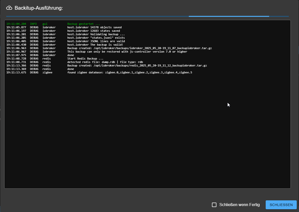

                • Marc Berg
                  Marc Berg Most Active @Shadowhunter23 last edited by
                  @shadowhunter23 sagte in Test Adapter ioBroker.backitup v3.1.x:
                  Kann gerade nicht sagen warum?
                  So, wie ich das sehe, hast du "nur" die Zigbee Instanzen 0 bis 4. Es gibt aber lt. Screenshot noch das Verzeichnis /opt/iobroker/iobroker-data/zigbee_5. Das müsstest du mal löschen.
                    Shadowhunter23 @Marc Berg last edited by
                    @marc-berg
                    Danke das wars! Das ist mir ausversehen passiert das ich eine Instanz installiert habe. Gleich darauf hab ich die .5 wieder gelöscht. Eigentlich sollte der Ordner doch dann auch wieder gelöscht werden?
                      Thomas Braun Most Active @Shadowhunter23 last edited by
                      @shadowhunter23
                      Nein, wird nicht gelöscht.
                      Ich hab mir hier auch mal einen Wolf nach so einem Backup gesucht:
                      https://forum.iobroker.net/topic/76609/backup-einer-geisterinstanz-zigbee-1
                        Shadowhunter23 @simatec last edited by
                        @simatec
                        Gibt eine Möglichkeit eine Prüfung einzubauen wenn eine Zigbee Instanz nicht vorhanden ist aber der Ordner noch vorhanden ist?
