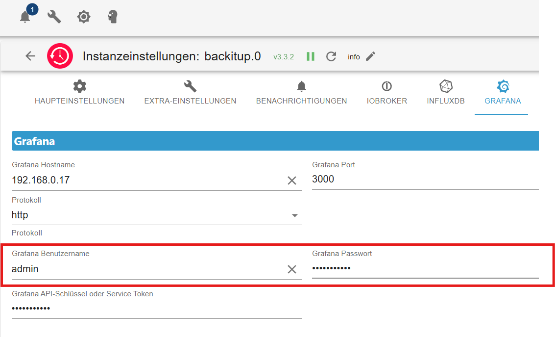

                            Bei Backitup 3.3.3 kann Grafana nicht mehr gesichert werden:
                            08:53:37.759ERRORgrafanaGrafana Backup cannot created. Please check your Configuration
                            08:53:37.798DEBUGgrafanadone
                            In den Grafana Instanz-Einstellungen ist kein Eingabefeld für User und Passwort mehr vorhanden. Das rot markierte fehlt bei 3.3.3
                            Kann das die Ursache für den Fehler sein? Oder ist das mit den neuen Grafana 12 "Service Accounts" nicht mehr notwendig?
                            Edit: Gerade mit einen frischen "Service Account" getestet. Selbe Fehlermeldung bei 3.3.3

                              A Former User @Einstein67 last edited by
                              @einstein67
                              ist bei mir auch, zurueck auf die 3.3.1 und alles geht wieder, was ich nutze. Dass der username und password entfernt wurde, ist mir gar nicht aufgefallen, aber ohne das gehts natuerlich nicht.. 🙂

                                simatec Developer Most Active @Guest last edited by
                                @neuschwansteini Welche Grafana Version nutzt du? Und hast du einen Servicetoken erstellt. Eigentlich kann bei Grafana nun alles über den Token gelöst werden. Benutzername und Passwort sind nicht mehr nötig.

                                  simatec Developer Most Active @Einstein67 last edited by
                                  @einstein67 Welche Grafana Version nutzt du?

                                    Einstein67 @simatec last edited by Einstein67
                                    @simatec Bei mir läuft Grafana 12.0.2
                                    Ich hab schon einen neuen ServiceToken (Role Admin) erstellt, und getestet. Kam leider die selbe Fehlermeldung.
                                    Edit: Auch mit erweiterten Log-Ausgabe kommt nicht mehr als:
                                    10:10:52.638ERRORgrafanaGrafana Backup cannot created. Please check your Configuration
                                    10:10:52.675DEBUGgrafanadone
                                    Der Token wird mit 3.3.3 bei Grafana auch nicht an/abgefragt. Mit 3.3.2 funktioniert er problemlos.
                                    teletapi 1 Reply Last reply Reply Quote 0
