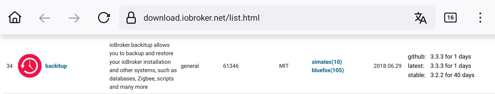

                                        legro @simatec last edited by
                                        @simatec
                                        Oh, habe ich da etwas übersehen? In meiner Installation wird nach wie vor 3.2.2 als aktuelle (stable) Version ausgewiesen. Wie ich sehe, geht's hier bereits um die Versionen 3.3.x.
                                          Homoran Global Moderator Administrators @legro last edited by
                                          @legro sagte in Test Adapter ioBroker.backitup v3.1.x:
                                          @simatec
                                          das ist korrekt!
