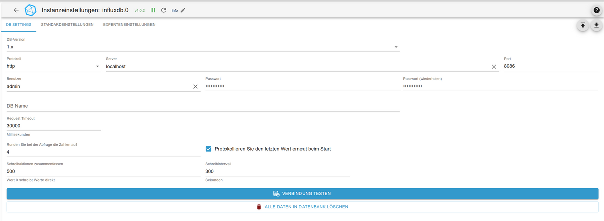

                                  Ich habe ein Problem bei der Wiederherstellung von Grafana mit dem Backup Adapter.
                                  Es kommt der Fehler:
                                  cannot restore datasource "InfluxDB": "Invalid username or password"
                                  Nun die Frage: Sind es username or password im InfluxDB Adapter, derBenutzer/Passwort die in Influx über die Konsole eingerichtet wurden oder in Grafana?

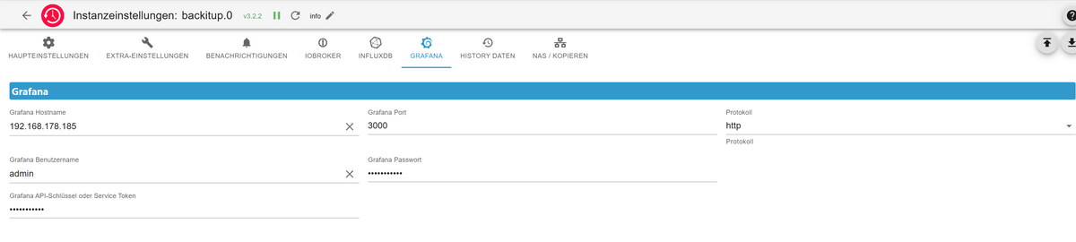

                                    @autodidakt Welche Version von Backitup ist installiert? Servicetoken ist richtig angelegt?
                                    Zeige mal bitte deine Config
                                    Autodidakt 1 Reply Last reply Reply Quote 0

                                      Autodidakt @simatec last edited by
                                      @simatec Backitup V 3.2.2
                                      Ich habe gestern IoB neu aufgesetzt mit Debian Bookworm. Alles neu installiert und dann die Backups eingespielt.

                                        simatec Developer Most Active @Autodidakt last edited by
                                        @autodidakt Füge mal vorm Restore den Token erneut ein und setze das Passwort neu
                                        Autodidakt 2 Replies Last reply Reply Quote 0

                                          @simatec sagte in Test Adapter ioBroker.backitup v3.1.x:
                                          Woher bekomme ich den Token?
                                          • Autodidakt
                                            Autodidakt @simatec last edited by Autodidakt
                                            Welches Passwort? InfluxDB Adapter, derBenutzer/Passwort die in Influx über die Konsole eingerichtet wurden oder in Grafana
