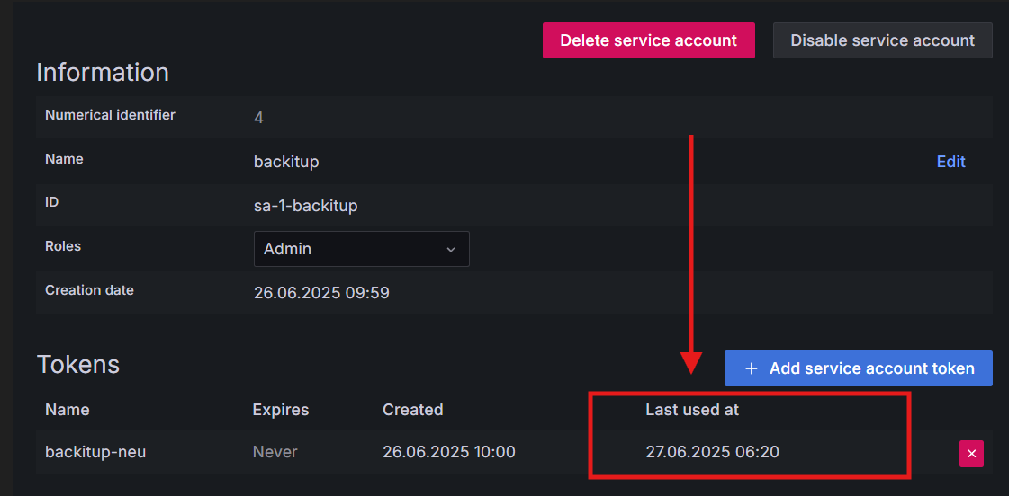

      Bei Backitup 3.3.3 kann Grafana nicht mehr gesichert werden:
      08:53:37.759ERRORgrafanaGrafana Backup cannot created. Please check your Configuration
      08:53:37.798DEBUGgrafanadone
      In den Grafana Instanz-Einstellungen ist kein Eingabefeld für User und Passwort mehr vorhanden. Das rot markierte fehlt bei 3.3.3
      Kann das die Ursache für den Fehler sein? Oder ist das mit den neuen Grafana 12 "Service Accounts" nicht mehr notwendig?
      Edit: Gerade mit einen frischen "Service Account" getestet. Selbe Fehlermeldung bei 3.3.3
      ? simatec 2 Replies Last reply Reply Quote 0

          @neuschwansteini Welche Grafana Version nutzt du? Und hast du einen Servicetoken erstellt. Eigentlich kann bei Grafana nun alles über den Token gelöst werden. Benutzername und Passwort sind nicht mehr nötig.
          • simatec
            simatec Developer Most Active @Einstein67 last edited by
            @einstein67 Welche Grafana Version nutzt du?
            E L 2 Replies Last reply Reply Quote 0
            • E
              Einstein67 @simatec last edited by Einstein67
              @simatec Bei mir läuft Grafana 12.0.2
              Ich hab schon einen neuen ServiceToken (Role Admin) erstellt, und getestet. Kam leider die selbe Fehlermeldung.
              Edit: Auch mit erweiterten Log-Ausgabe kommt nicht mehr als:
              10:10:52.638ERRORgrafanaGrafana Backup cannot created. Please check your Configuration
              10:10:52.675DEBUGgrafanadone
              Der Token wird mit 3.3.3 bei Grafana auch nicht an/abgefragt. Mit 3.3.2 funktioniert er problemlos.

                      • simatec
                        simatec Developer Most Active @teletapi last edited by
                        @teletapi @Neuschwansteini @Einstein67 Den Grafana Bug hab ich gefunden. Der Fix kommt heute Abend...
                        teletapi E ? 3 Replies Last reply Reply Quote 4

                          • E
                            @simatec Danke sehr!!
                            Auch bei mir hat das Backup (Grafana 12.0.2) - nur mit dem Token (ohne User/Pass) - problemlos funktioniert:

                              • simatec
                                simatec Developer Most Active @Autodidakt last edited by
                                @autodidakt Welche Version von Backitup ist installiert? Servicetoken ist richtig angelegt?
                                Zeige mal bitte deine Config
                                Autodidakt 1 Reply Last reply Reply Quote 0

                                  • simatec
                                    @autodidakt Füge mal vorm Restore den Token erneut ein und setze das Passwort neu
                                    Autodidakt 2 Replies Last reply Reply Quote 0

                                        • simatec
                                          @autodidakt Du machst ja ein Grafana Restore, also Service Token und Zugangsdaten von Grafana
