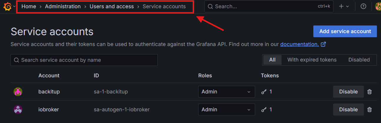

                                • E
                                  Einstein67 @Autodidakt last edited by
                                  @autodidakt So sieht der Menü-Pfad bei Grafana 12 aus ...
                                  Autodidakt 1 Reply Last reply Reply Quote 0
                                  • Autodidakt
                                    Autodidakt @Einstein67 last edited by Autodidakt
