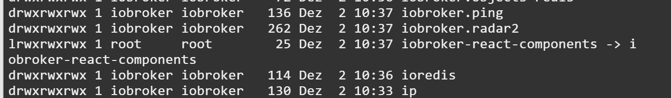

                Ich hab mir mal die Problemstelle angeschaut, da ist ein Link der wiederum auf sich selber zeigt, was natürlich irgendwie Käse ist. Das würde auch die Fehlermeldung mit den symbolischen Links erklären, aber wie muss das richtig lauten?

                    Das ist ja schon sehr merkwürdig, könnte mal einer schauen wie das bei euch im System ist, alternativ könnte ich den symbolischen Link auch einfach löschen, die Frage ist nur ob ich mir damit das System zerschießen könnte?
