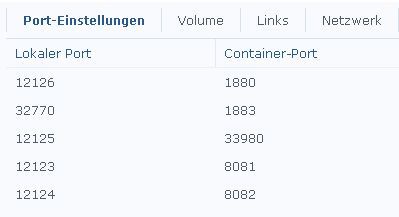

        BLRD @Glasfaser last edited by BLRD
        @Glasfaser
        OH OH HO, der Nikolaus / Weihnachtsmann war da.
        Es geht, wahrscheinlich lag es daran den Port zu durchzureichen.
        Tausenddank an alle:
        VG
        BLRD

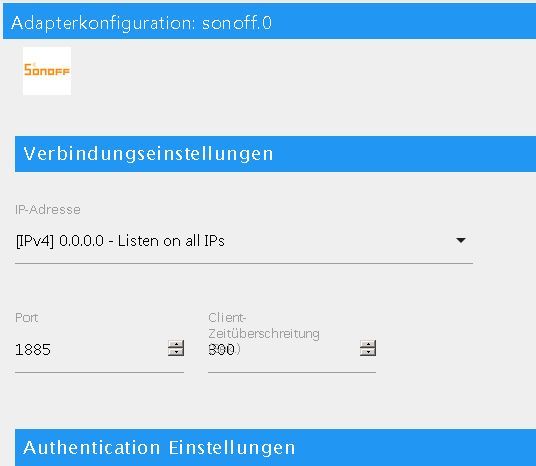

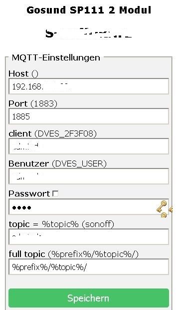

            Du verwendest schon mal "nicht" den Standard Port des Sonoff-Adapters!
            Hast du den Port (und auch User und Passw.) in den Adapter-Einstellungen, an deine Tasmota-Werte angepasst?

                BLRD @Einstein67 last edited by BLRD
                @Einstein67 sagte in Installation Verbindung Sonoff Adapter:
                ich habe den Port verändert nachdem es mit dem Standardport nicht ging.
                Im Adapter und am Stecker ist dies gleich verändert.
                Und ja MQTT ist aktiviert.

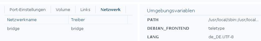

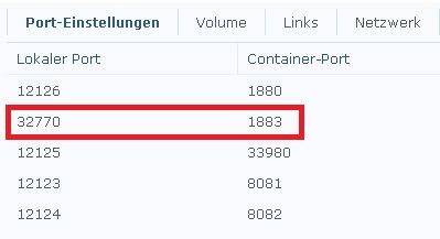

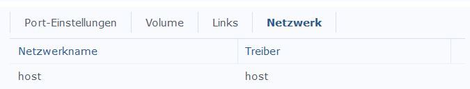

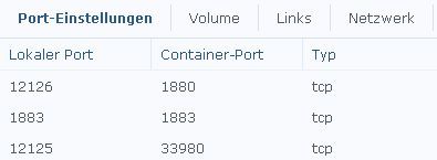

                Achso: IOBroker läuft im Hostmodus auf Synology-NAS!

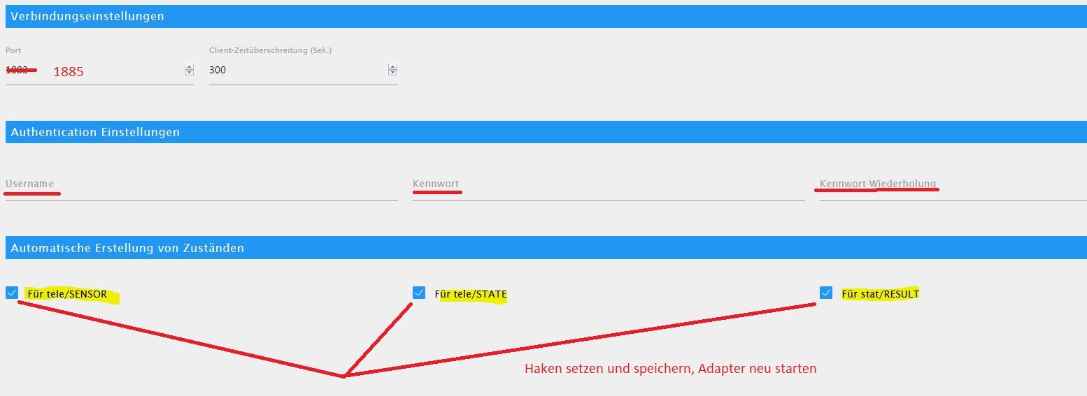

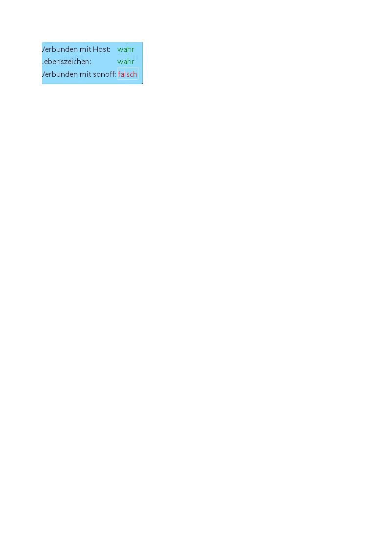

                Danke.
                VG
                BLRD
                • Ralla66
                  Ralla66 Most Active last edited by Ralla66

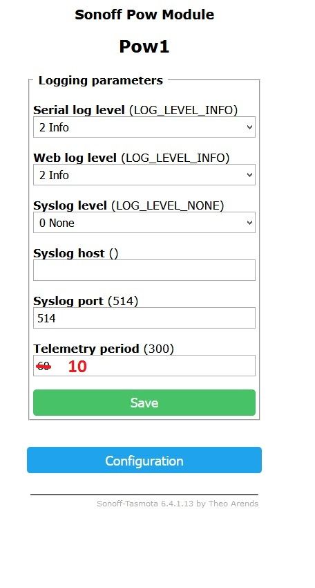

                  Dann 5 min warten, oder die telemetrie period in Tasmota verringern.
                    BLRD @Ralla66 last edited by BLRD
                    @Ralla66
                    das habe ich so:
                    Danke.

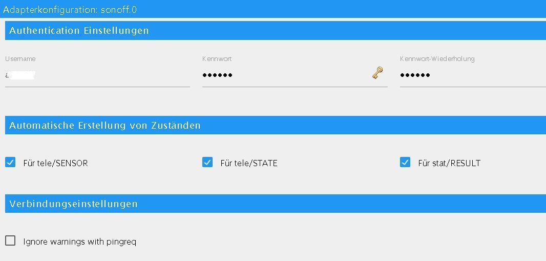

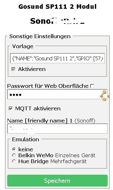

                      Prüfe mal Groß und Kleinschreibung bei User und Passwort.
                      Setze mal Period auf 10, dann Save.
                      Findest du unter Logging.
                      Dann Sonoff Adapter neu starten.
                      Nach 10 Sekunden sollten Datenpunkte im Adapter erstellt werden.
                        BLRD @Ralla66 last edited by Negalein
                        @Ralla66 sagte in Installation Verbindung Sonoff Adapter:
                        Period auf 10
                        ich habe den Benutzer und Passwort kontrolliert und mehrfach neu eingegeben.
                        Sowie die Periode auf 10 geändert.
                        Jedoch ohne Erfolg, sieh Log:

                                      In die Synology Dockerkonsole ( iobroker ) gehen und dann :
                                      ping IPvondeinerGosundSteckdose
                                      • Glasfaser
                                        Glasfaser @Glasfaser last edited by Glasfaser
                                        @Glasfaser
                                        Nicht innerhalb der Synology !! Unter der Docker Instanz !!!
                                        Mal was anderes ..... hast du nicht eine andere Steckdose zum testen !!!???
                                        B 2 Replies Last reply Reply Quote 0
                                          @Glasfaser OK, im Docker kann ich nicht eingeben bei der Konsole.
                                          Habe dies jettzt beim Portainer versucht. Dort geht Ping nicht, da Befehl nicht bekannt.
                                          Danke.
                                            @Glasfaser Ah nun bekomme ich unter dem Portainer dies:
                                            4 bytes from 192.168.178.26: icmp_seq=4 ttl=254 time=4.34 ms
                                            Danke bin nun mal weg.
