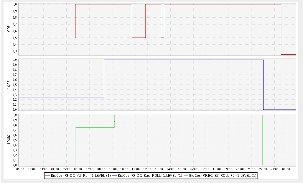

      Hallo
      ich habe jetzt fast eine Stunde probiert, wie ich mit den Optionen des flot Adapters ein Diagramm für 20 Rollläden hin bekomme, in dem die Level übereinander, also in verschiedenen Bereichen der y-Achse dargestellt werden. So wie das mit der Automatikfunktion für Binärwerte funktioniert.
      Weder mit Offset, noch mit verschiedenen Bereichen für die y-Achse bin ich weiter gekommen.
      Im Bild mal ein Beispiel mit 3 Kurven al Beispiel für das Ziel.
        Jetzt übertreib' mal nicht 😉
        Du hast wieder Ansprüche.
        Ich denke, dass so eine Darstellung nicht vorgesehen ist (über offset evtl. - komme aber nicht mehr zum Testen)
        Aber bei Bluefox bin ich mir nie sicher, dass das vielleicht doch implementiert ist.
        Rainer

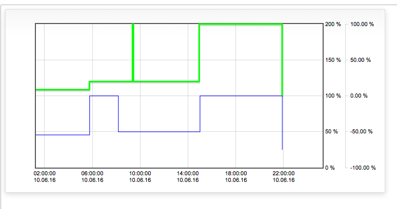

          • Bluefox
            Bluefox last edited by
            Nehmen wir an, dass du erstmal 2 Charts hast.
            Beide von 0 bis 100.
            Dann sollte ein min: 0, max 200 sein
            Und zweite min: -100, max 100 sein
            Umständlich, aber geht.
            • nieIP
              nieIP last edited by
              Hallo
              ja, funktioniert.
              Bei mehr als 2 aber rel. tricky zu erstellen 🙂
