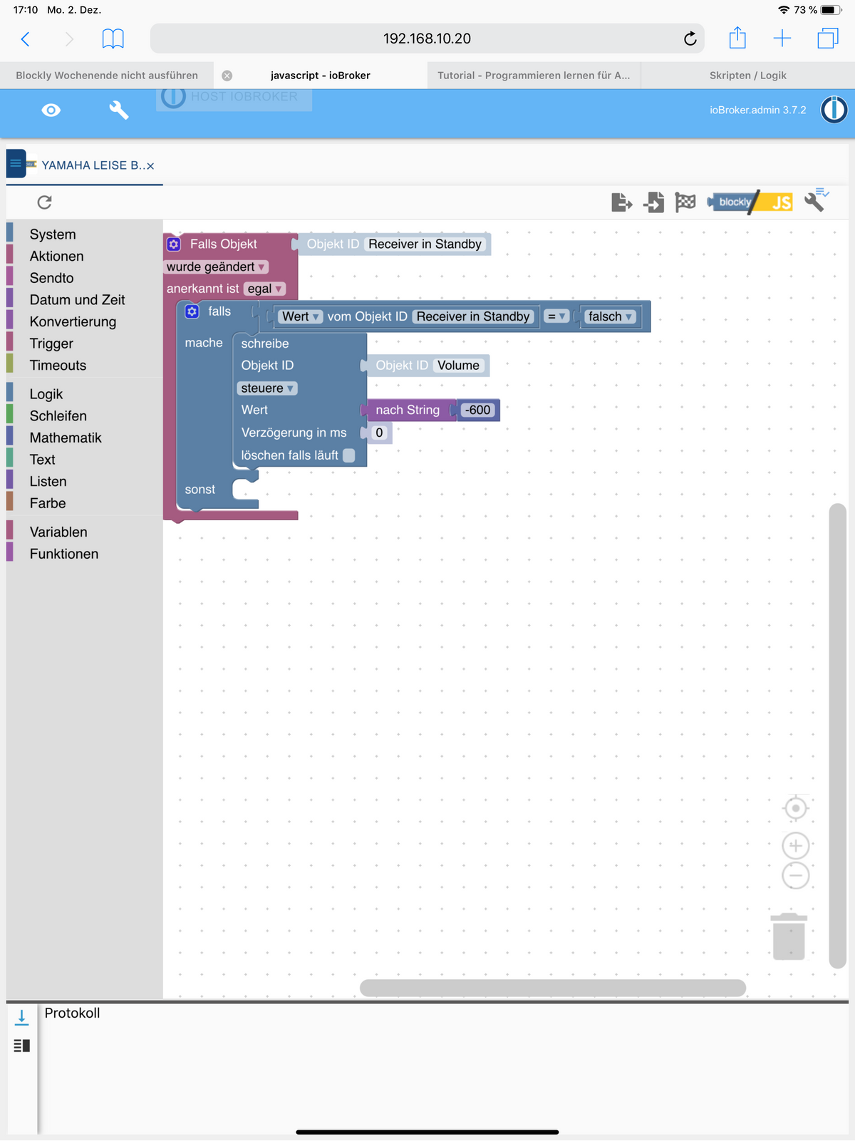

      Ich habe hier ein Blockly welches auf mein Receiver hört und die Lautstärke bei Start reguliert...
      Es funktioniert, schmeißt aber eine FM.
      Wie kann ich denn einen Integer aus dem Wert machen?

        paul53 @dos1973 last edited by
        @dos1973 sagte in Blockly „Integer Datentypen“ erwartet:
        Die Wandlung "nach String" weg lassen.
          klappt, Danke!
