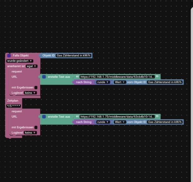

      Hallo ich würde gerne Daten von iobroker in den volkszähler schreiben leider hängt es hier etwas. Ich finde leider keinen blockly Befehle hierfür. Es geht um folgenden code
      POST https://demo.volkszaehler.org/middleware/data/57acbef0-88a9-11e4-934f-6b0f9ecd95a8.json?ts=1284677961150&value=12
      Es sollte eigentlich auch mit
      wget -O - -q "https://demo.volkszaehler.org/middleware/data/57acbef0-88a9-11e4-934f-6b0f9ecd95a8.json?operation=add&ts=1284677961150&value=12"
      Ein Adapter wäre für den VZ super. Ich persönlich finde er ist das ideale Gerät zum loggen von Daten.
        Jacke last edited by
        Leider funktioniert es nicht wenn ich die URL im Browser eingebe ist alles OK aber über blockly nicht!
          Jacke last edited by Jacke
          Hier das blockly
          Und der Code
          https://192.168.1.75/middleware/data/63cb4b10-1401-11ea-8313-717c7b632d9d.json?operation=add&value=1400

            @Jacke was sagt der log?
              javascript.0	2019-12-05 15:15:54.958	error	script.js.Volkszähler.Werte_Schreiben: {'errno':'ECONNREFUSED','code':'ECONNREFUSED','syscall':'connect','address':'192.168.1.75','port':443}
              Würde sagen der Port ist falsch
