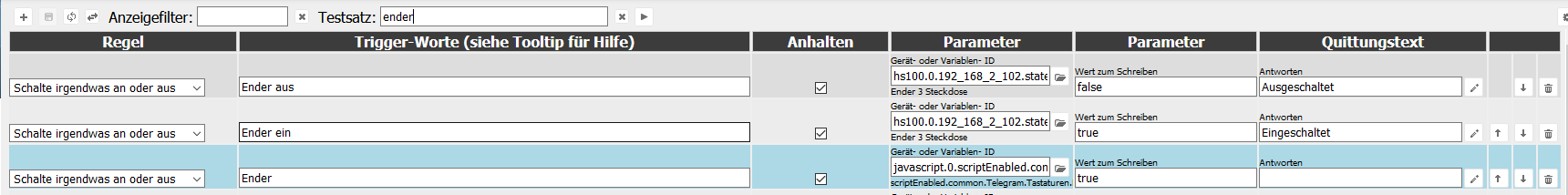

      Ich habe ein kleines Problem mit der text2command Instanz.
      Und zwar erkennt meine Instanz nur den obersten Eintrag.
      Bei einem Bekannten von mir, der auch IoBroker nutzt, wird der Eintrag in dem Textsatz so erkannt, wie er geschrieben wird.
      Ich muss meine Einträge immer nach dem längsten Satz sortieren.

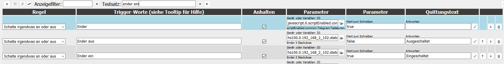

      Wenn ich z.B. "Ender ein" als Testsatz eingebe, wird, wenn "Ender" als erster Eintrag steht, nur dieser erkannt, wenn ich die Haken bei anhalten wegnehme, werden aber alle Regeln ausgeführt.

        wenn du Ender an die letzte stelle stellst und Ender-Ein bzw Ender-Aus mit Bindestrichen machst, dann klappt das auch!
        • crunchip
          crunchip Forum Testing Most Active @Daub last edited by
          @Daub verwende mal nicht den Namen Ender, für deinen javascript.0 parameter, setzt z.b. Drucker ein, da du in den anderen beiden schon Ender an und aus hinterlegt hast
            homecineplexx last edited by
              Daub @homecineplexx last edited by
              @homecineplexx ja mit Bindestrichen funktioniert es, aber es müsste doch auch so gehen, oder?
                homecineplexx @Daub last edited by
                @Daub said in Text2Command - erkennt nur obersten Eintrag:
                nein, weil er einen match und es sind dann geteilte worte und er findet immer in deiner ersten Zeile (egal welche Reihenfolge du sie sortieren würdest) immer Ender als erstes und würde dort aussteigen

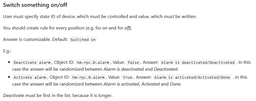

                  @homecineplexx Okay, hab es eben auch in der Github Beschreibung gefunden. Das mit dem Ender diente jetzt nur als Beispiel, da ich Teilweise längere text2command Einträge habe um Türen zu öffnen und diese manchmal falsch ausgeführt wurden, habe ich mich jetzt nur gewundert. Da muss ich wohl tatsächlich Bindestriche nutzen und noch ein paar Tastaturen anlegen, dachte nur da würde irgendein Fehler von mir vorliegen (ausser das ich die GitHub Beschreibung nicht richtig gelesen habe 😉 Problem trat jetzt nur auf, weil ich mehreren Nutzern verschiedene, aber ähnliche, Befehle geben wollte, aber trotzdem nur der Oberste ausgeführt wurde.
                  @crunchip Ja, wenn ich den dritten Ender rausnehme, tritt das Problem garnicht mehr auf.
                  Den "ein" und "aus" Zusatz erkennt er dann ohne Probleme.
                  Nutze IoBroker erste seit wenigen Monaten und muss wohl noch bissi dazu lernen.
                  Ich bedanke mich auf jeden Fall für eure Hilfe.
