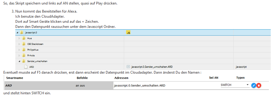

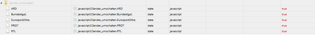

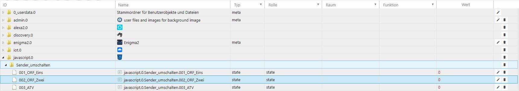

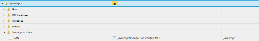

                So. Das ist MEINE Lösung 🙂 Muss nicht die Beste sein, aber funktioniert.
                Wichtig sind die Senderreferenz Nummern. Komme ich gleich noch zu.

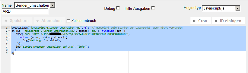

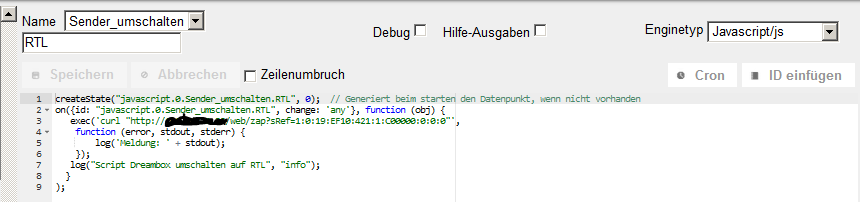

                1. Ein Skript anlegen.
                • (Gruppe erstellen) drücken, dann zum Beispiel die Gruppe Sender umschalten nennen.
                  Dort kommen dann die Umschaltskripte rein.
                1. Umschaltskript erstellen in dem Du auf Neues Skript klickst und es dann rechts im Bildschirm der Gruppe "Sender umschalten" zuordnest.
                createState("javascript.0.Sender_umschalten.ARD", 0);  // Generiert beim starten den Datenpunkt, wenn nicht vorhanden
                on({id: "javascript.0.Sender_umschalten.ARD", change: 'any'}, function (obj) {
                   exec('curl "http://192.XXX.XX.XX/web/zap?sRef=1:0:19:283D:3FB:1:C00000:0:0:0"',
                    function (error, stdout, stderr) {
                        log('Meldung: ' + stdout);
                   log("Script Dreambox umschalten auf ARD", "info");
                IP Adresse von Deiner VU+ musste ergänzen.
                So sollte es dann bei dir aussehen:
                So, das Skript speichern und links auf AN stellen, quasi auf Play drücken.

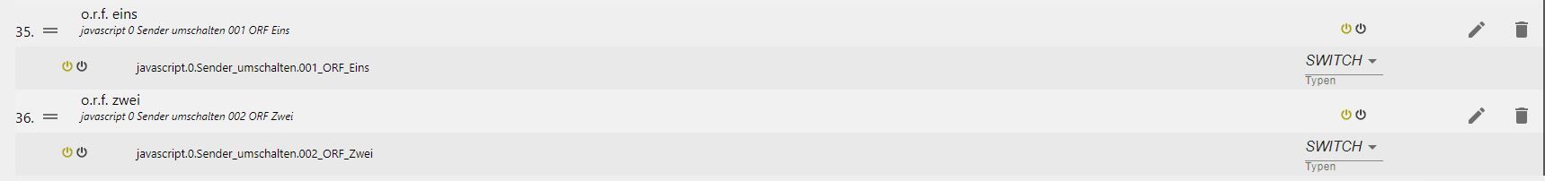

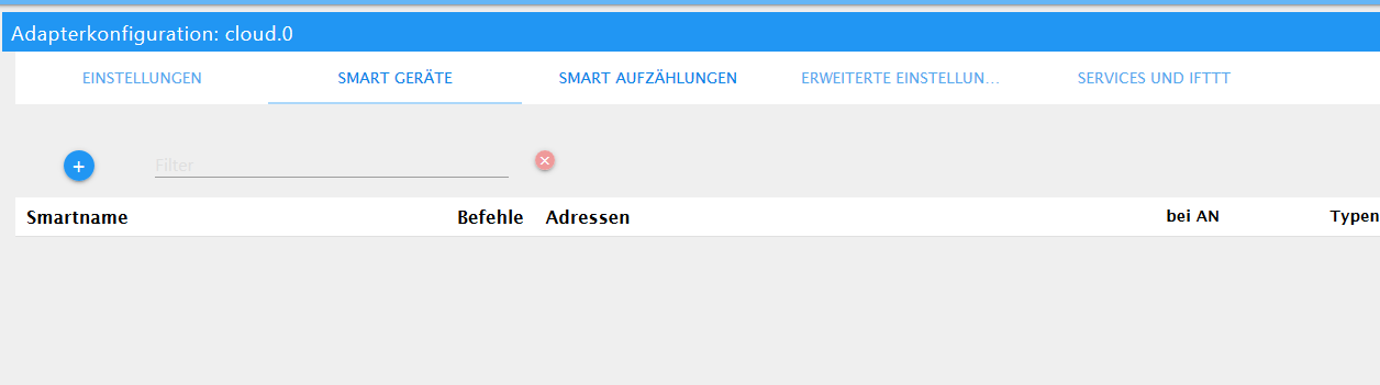

                1. Nun kommt das Bereitstellen für Alexa.
                  Ich benutze den CloudAdapter.
                  Dort auf Smart Geräte klicken und auf das + Zeichen.
                  Dann den Datenpunkt raussuchen unter dem Javascript Ordner.
                Eventuell musste auf F5 danach drücken, erst dann erscheint der Datenpunkt im Cloudadapter. Dann änderst Du den Namen :
                und stellst hinten SWITCH ein.
                Wieder vermutlich F5 drücken nach dem Speichern. Dann sollte die Zeile mit Deinem Smartnamen erscheinen, sowie bei mir auf dem Screenshot eben.
                Nun kannst Du Alexa suchen lassen und sie müsste ARD finden.
                Das kannst Du nun mit allen Sendern machen. Wichtig ist die Senderreferenz Nummer. Das ist quasi der Sendercode.
                Das rot unterstrichene mit der 1 beginnend ist die Referenznummer.
                Die musste für die einzelnen Sender raussuchen. Eventuell kannst Du sie aus den Datenpunkten des Enigma Adapters rausfinden.
                Ich hoffe, es klappt bei Dir.
                Feedback wäre cool 🙂
                S F 2 Replies Last reply Reply Quote 1

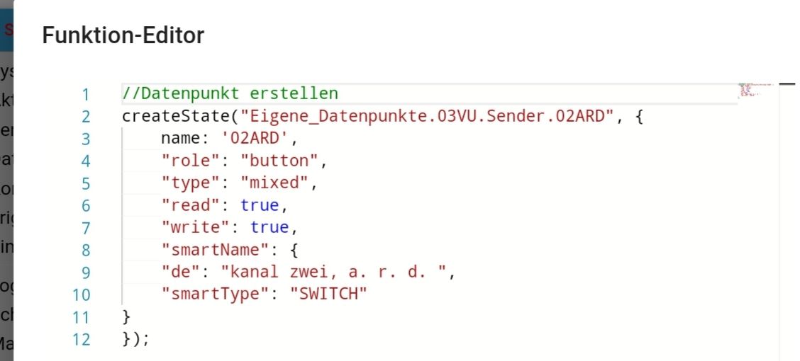

                  @Silentblob

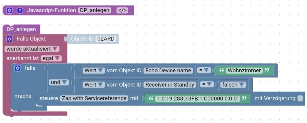

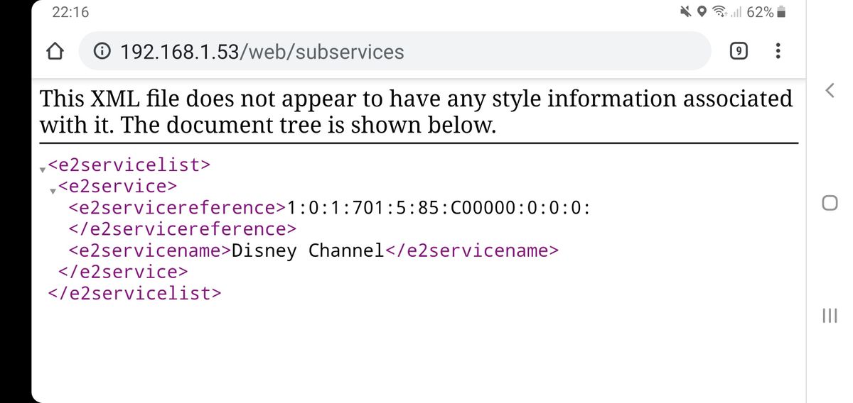

                  als erstes kannst Du mal diese Adresse kopieren (IP Adresse mit der Deiner VU austauschen)
                  http://192.168.1.53/web/subservices
                  Damit bekommst Du angezeigt welcher Kanal gerade läuft und die <e2servicereference> brauchst Du zum schalten, also alles was dahinter steht.

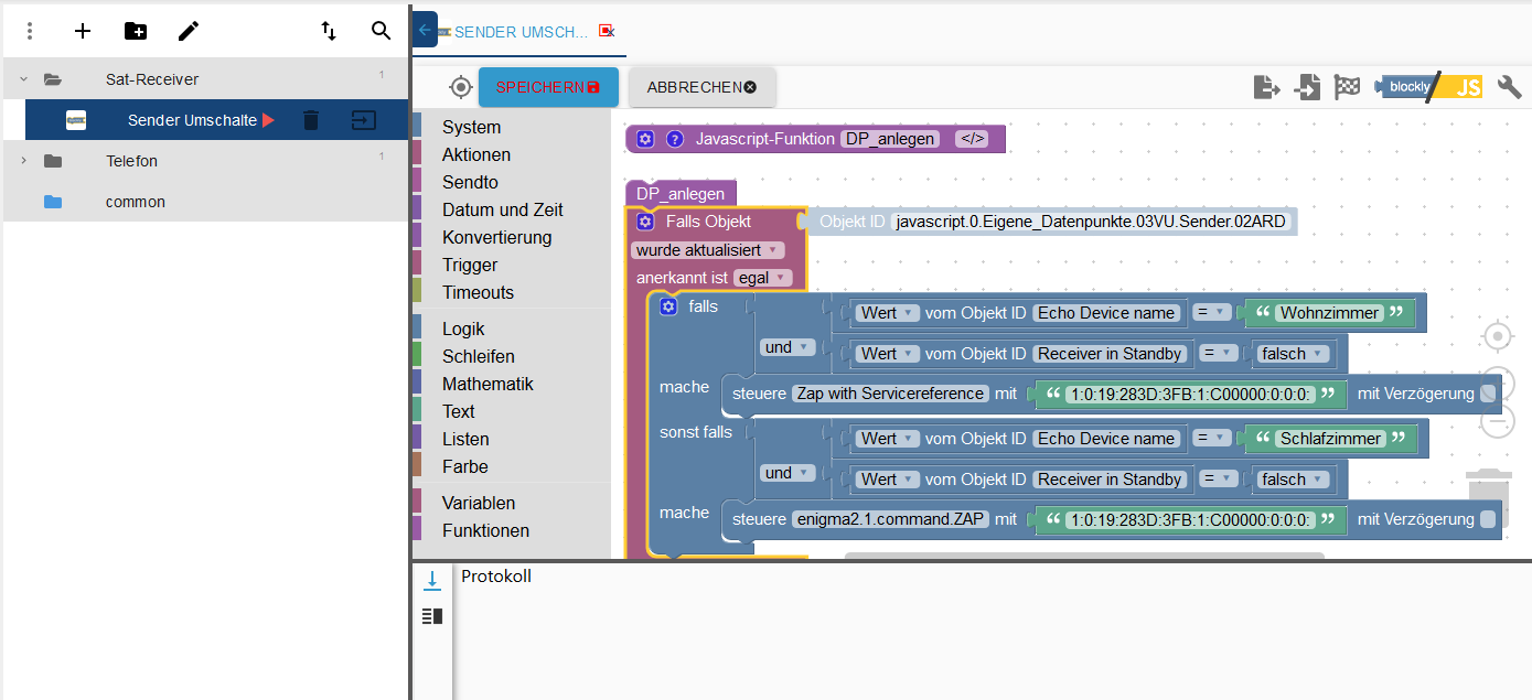

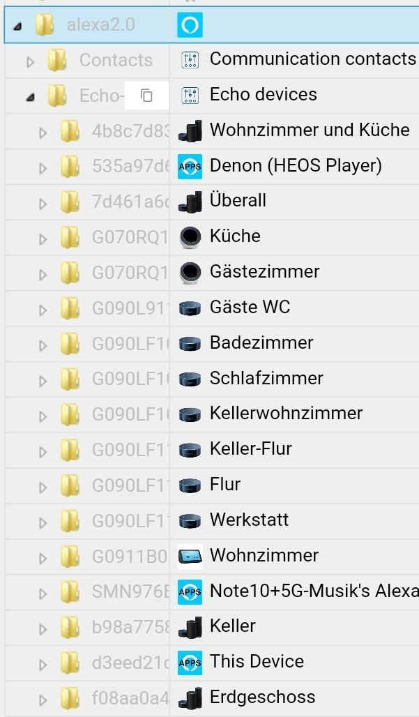

                  Bein Blockly dazu sieht so aus (sind zwei VU und nur bestimmte ECHOS die schalten dürfen)
                  Genaueres kann ich morgen erklären, ich bin aktuell nicht zu Hause, sondern nur am Handy.

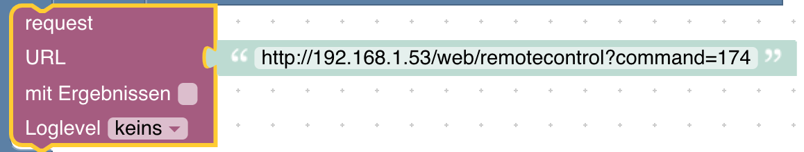

                        • haselchen
                          haselchen Most Active @Silentblob last edited by haselchen
                          @Silentblob
                          Befehl: Alexa , schalte ARD an/ein (bin gerade nicht am TV. An oder Ein. Musste ausprobieren)
                          Hier sind die Befehle, die Du hinter ...Ref=
                          benutzen kannst:
                          Übersicht VU+ Befehle
                          116 Key „Power“
                          2 Key „1“
                          3 Key „2“
                          4 Key „3“
                          5 Key „4“
                          6 Key „5“
                          7 Key „6“
                          8 Key „7“
                          9 Key „8“
                          10 Key „1“
                          11 Key „0“
                          412 Key „previous“
                          407 Key „next
                          115 Key „volume up“
                          113 Key „mute“
                          402 Key „bouquet up“
                          114 Key „volume down“
                          174 Key „lame“
                          403 Key „bouquet down“
                          358 Key „info“
                          103 Key „up“
                          139 Key „menu“
                          105 Key „left“
                          352 Key „OK“
                          106 Key „right“
                          392 Key „audio“
                          108 Key „down“
                          393 Key „video“
                          398 Key „red“
                          399 Key „green“
                          400 Key „yellow“
                          401 Key „blue“
                          377 Key „tv“
                          385 Key „radio“
                          388 Key „text“
                          138 Key „help“
                          exec('curl "http://192.XX.XX.XX/web/zap?sRef=116 (wäre jetzt Standby)
                          Gib mal das in deinen Browser ein (VU muss natürlich an sein und IP ergänzen)

                            dslraser Forum Testing Most Active @Silentblob last edited by
                            @Silentblob sagte in Suche Script für VU+ Senderumschalten:
                            danke schon mal, muss man das für jeden Sender machen? und was sage ich alexa als befehl?
                            Wenn Du mal in die Funktion klickst, da siehst Du wie und wo ein Datenpunkt mit welchen SmartNamen angelgt wird. In dem Beispiel von oben sieht es so aus.
                            Ich lasse immer gleich mehrere Namen anlegen. Für ARD usw. ist es wichtig die Punkte dazwischen zu haben, sonst erkennt Alexa nicht das es einzelne Buchstaben sind.
                            In diesem Beispiel kann ich sagen : Alexa, schalte ARD an, oder Alexa, schalte Kanal zwei an. (Meistens reicht auch nur der Befehl, Alexa, ARD a, oder Alexa, Kanal zwei an.
                            Hast Du eine oder mehrere VU ?
                            Hast Du mehrere ECHOS die schalten sollen, oder soll nur einer schalten bzw. ist Dir das egal ?

                                Noch was vergessen. In dem Blockly Beispiel wird nach dem ersten Start des Blockly der benötigte Datenpunkt sowie der/die SmartNamen angelegt. Damt die SmartNamen gefunden werden musst Du einmal iot oder cloud Adapter (je nach dem was Du verwendest) öffnen. Danach kannst Du über den Befehl : Alexa, suche neue Geräte ! ---neue Geräte suchen lassen. Anschließend sollte Alexa ansagen das sie neue Geräte gefunden hat.

                                      dslraser Forum Testing Most Active @Silentblob last edited by dslraser
                                      @dslraser ahh ok, echt nicht einfach sich da reinzudenken wie das funzt 🙂
                                      ich habe eine VU Box und möchte nur über die Alexa im Wohnzimmer die ansteuerung machen.
                                      Dann kannst Du den unteren sonst falls Teil vom Beispiel oben raus schmeißen und vom oberen Teil einen ECHO raus schmeißen.
                                      Der Name des ECHO ist bei mir Wohnzimmer, also die heißen bei mir wie der Raum in dem sie stehen. Du mußst da dann den Namen Deines ECHOS reinschreiben.
