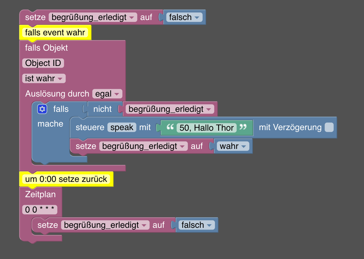

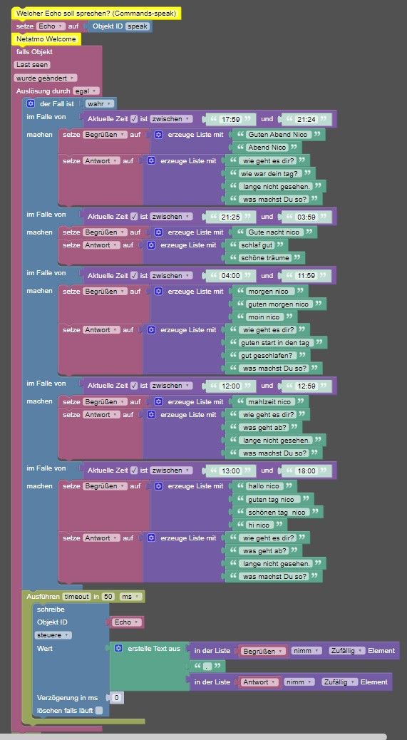

          Ist das Event dann das Sichten dieser Person, oder wie muss man sich das vorstellen ? Oder sind Event und Sichten zwei verschiedene Sachen, dann müsstest du mal erläutern was Event ist und wie es ausgelöst wird ?
          Wenn Event das Sichten ist währe das der Ansatz:

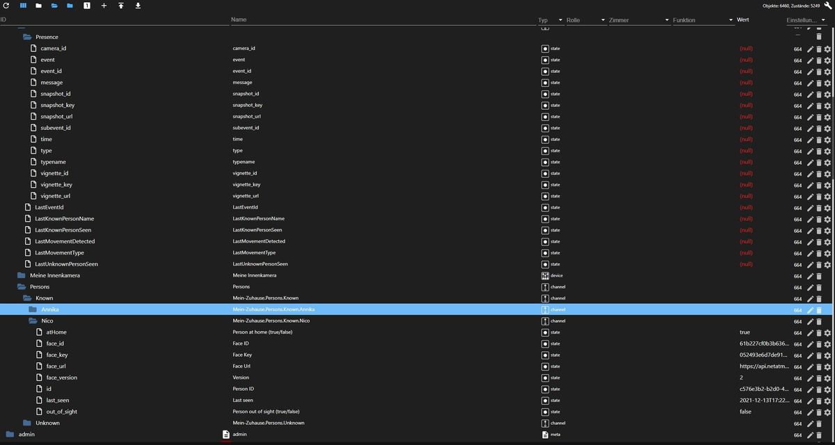

            @Thor72H meinte damit, dass das Sichten das Event ist.
            Anbei mal ein Screenshot der Daten.
            Leider komme ich nicht dahinter, welcher Wert die aktive Erkennung einer Person ist.
            @Cinimod dein Blockly finde ich super!

              @slipkorn_dh88
              Der out_of_sight Datenpunkt sollte sich auf true ändern wenn die Person erkannt wird, vermutlich nur ganz kurz, aber für den trigger reicht es sicher .

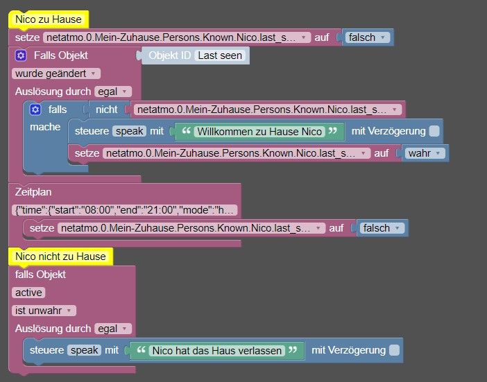

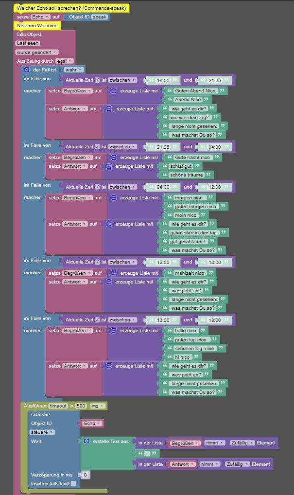

                          Zudem habe ich die Sprachausgabe mit Hilfe eines Scripts von https://www.elzershark.com/ erweitert. Er hat es mit einer ESP-32 Cam eingerichtet. Hier habe ich das Script einfach etwas auf die Netatmo angepasst:
                          Auch hier habe ich natürlich das Problem, dass die Sprachausgabe immer wieder wiederholt, sobald ich mich längere Zeit vor der Kamera auf halte.

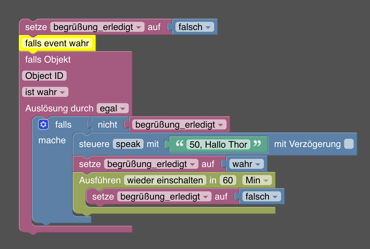

                            Im obigen Skript hatten wir doch schon eine Sperrvariable eingebaut, das er nur beim ersten sichten am Tag sich meldet, und sie beim Tageswechsel wieder frei gibt.
                            Funktionier das so nicht, oder willst du es anders haben ?
                            Das ist das Prinzip wenn eine gewissen zeit ablaufen soll:

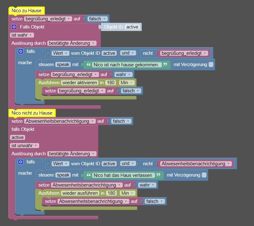

                                  SlipKoRn_DH88 last edited by SlipKoRn_DH88

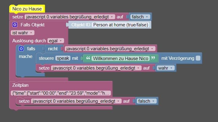

                                  @cinimod
                                  Frohes neues Jahr!
                                  Anbei Screenshots der beiden Scripts. Die Trigger hatte ich bereits auf "geändert" gestellt.
                                  • Cinimod
                                    Cinimod Most Active last edited by

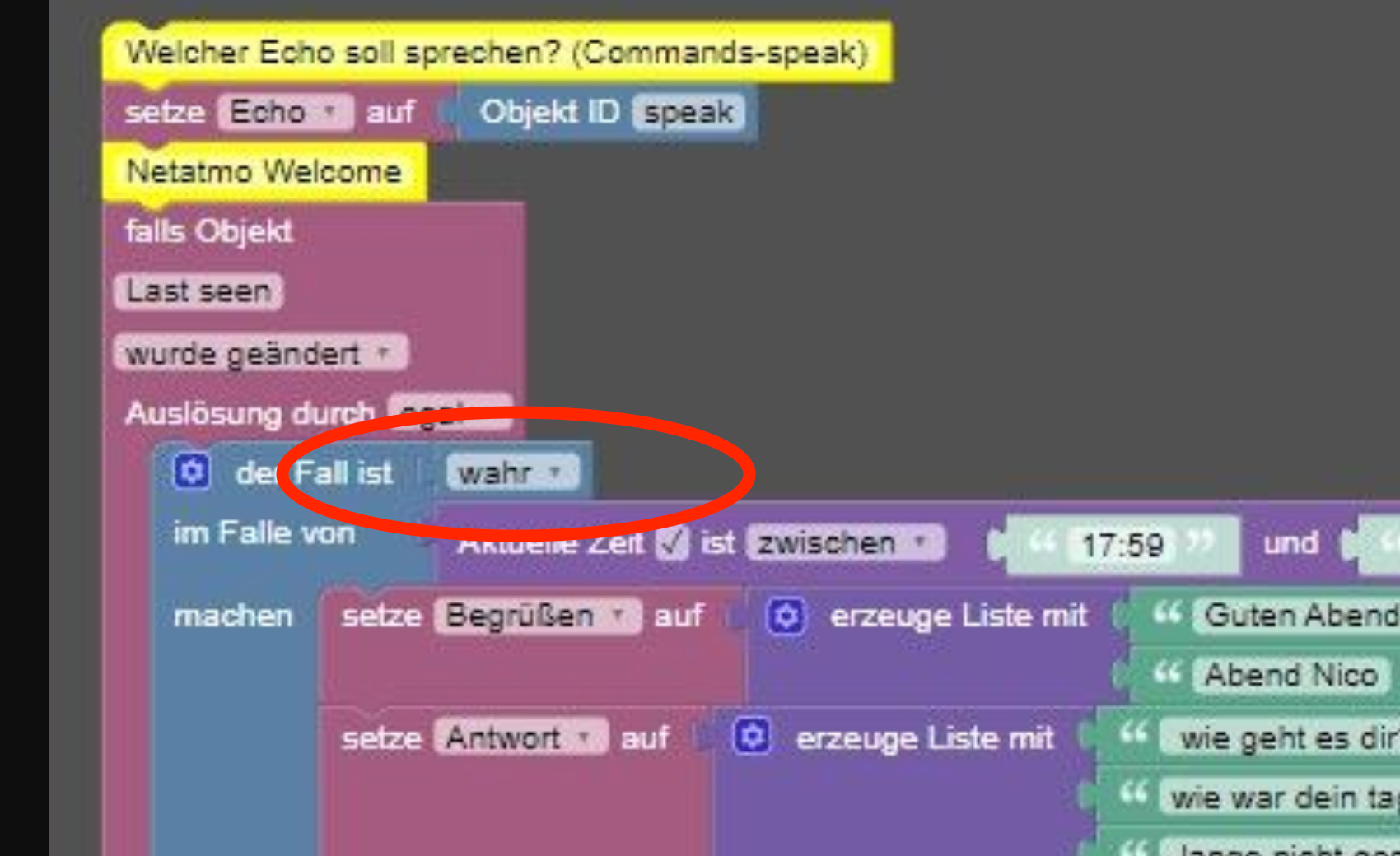

                                    @slipkorn_dh88
                                    Hey, ich glaube das ist ein Problem. Du wolltest bestimmt reagieren wenn der Trigger Datenpunkt "wahr" ist ... dann nimm da den Trigger Block "opjektID" und stelle diesen auf "WERT".
                                    im Vorderen script, benutzt du da den Wizard Zeitplan ? Falls ja, besser Cron nehmen, mit Wizard gibt es immer wieder Probleme.
                                      @cinimod
                                      Deinen Vorschlag habe ich getestet. Aber damit funktioniert das Script nicht mehr.
                                      Die Sperrvariable funktioniert nun. Ich musste den Adapter neu starten. Auch das Ablaufen der Zeit funktioniert, danke!
                                      Ich habe zwischenzeitlich beim "Willkommen-Script" den Trigger geändert. Ich nutze nun nicht mehr die Kamera, sondern den FritzBox Adapter mit dem Datenpunkt "tr-064.0.devices.iPhone-Nico.active". Also ob die Wlan Verbindung false oder true. Das funktioniert soweit, nur das nach Ablauf des Timers eine Begrüßung statt finden, obwohl der Status des Datenpunkts nicht geändert wurde.
                                      Für den Trigger nutze ich wahr/unwahr. Mit wahr wird "Willkommen" und mit unwahr wird "das Haus verlassen" ausgegeben.
                                      Das Script sieht nun so aus:
                                      Ich musste unter "falls" den Baustein Wert von Objekt ID hinzufügen, da es sonst nicht funktionerte.
                                      • Cinimod
                                        Cinimod Most Active @SlipKoRn_DH88 last edited by
                                        @slipkorn_dh88
