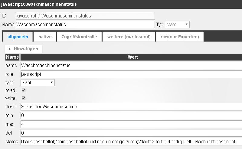

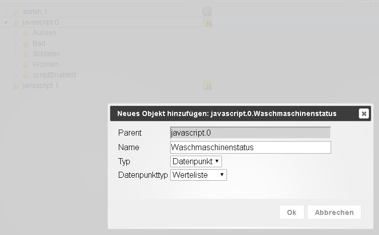

                        Wie könnte man das machen, damit keine Variablen auf der CCU benötigt werden. Ich würde gern das ganze auf ioBroker laufen haben 😉 :mrgreen:
                          paul53 last edited by
                          @simpixo:
                          Wie könnte man das machen, damit keine Variablen auf der CCU benötigt werden. `
                          Im Reiter "Objekte" unter der Javascript-Instanz einen neuen Datenpunkt vom Typ "Werteliste" erzeugen
                          und die entprechenden Attribute eintragen
