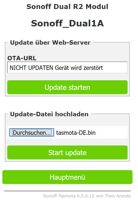

      ich habe jetzt erfolgreich auf einige Sonoff-Basics die neueste Tasmota-FW 7.1.1 geflasht.

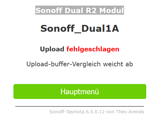

      Bei der Gelegenheit wollte ich gleich meine vorhandenen Sonoffs aktualisieren. Das schlägt aber mit der bereits runtergeladenen tasmota-DE.bin fehl.
      Wie muss ich diese Meldung interpretieren?

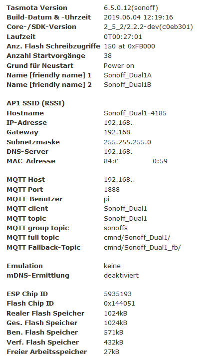

      Hier noch mal ein Blick auf die Info-Seite.
      Ich könnte mir vorstellen, dass der verfügbare Speicher zu klein ist für den BIN.
      Ist das nur beim DUAL so?
        homecineplexx last edited by
        du mußt zuerst die sonoff-minimal.bin drauf flashen und dann kannst du die gewünschte tasmota-De.bin drauf spielen.
        steht aber sogar auf der tasmota seite dabei
