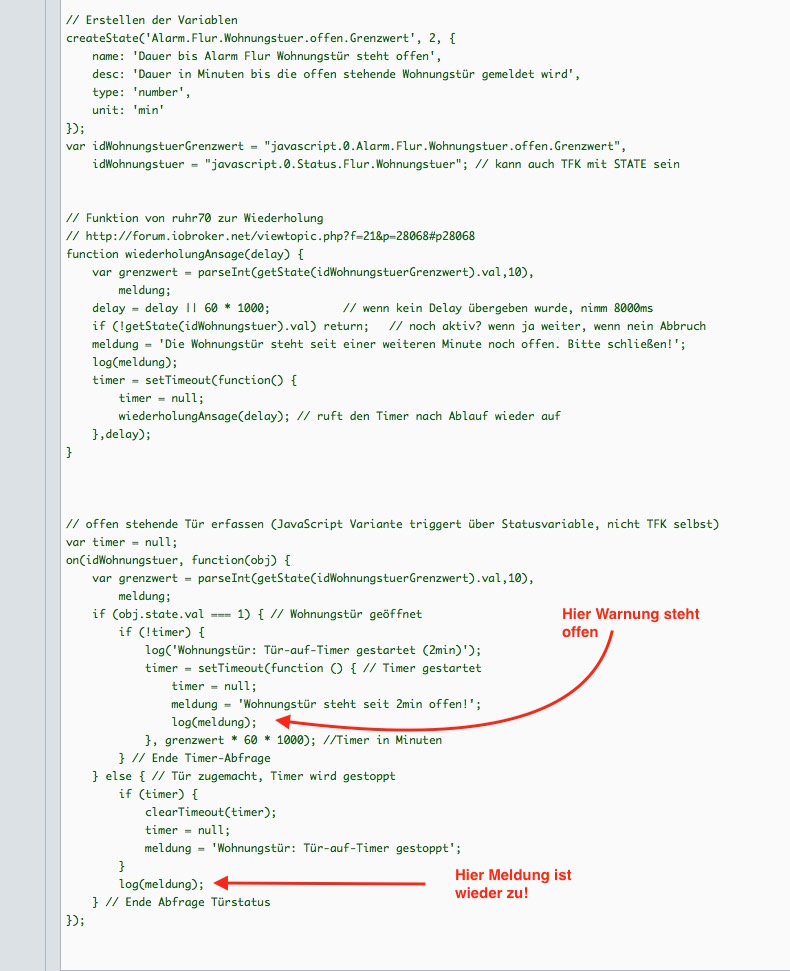

                Ok, hier mal mein Skript. Ich habe es etwas ausgedünnt, da es in meienr INstallation noch nach Nachtruhe, Anwesenheit etc unterscheidet.

                Es legt einen Datenpunkt an, der die Zeit in Minuten beinhaltet, die die Tür offen stehen darf. Ausserdem wiederholt es minütlich die Aktion (hier nur Log), wenn die Tür nicht geschlossen wird.
                Als Basis/Trigger dient hier eine Variable (javascript.0.Status.Flur.Wohnungstuer). Die kann den Status 1 haben und meldet damit offen. Du kannst aber auch direkt den Datenpunkt des Homematik-Aktors eingeben und nach true/false abfragen.

                  @pix
                  Wo füge ich diese Zeilen im Script ein?
                  sendTo('pushover.0', 'Die Wohnungstür steht offen!');
                  setState("sayit.1.tts.text", "de;100;" + 'Die Wohnungstür steht offen!');
                  gruss
                    pix last edited by Jey Cee
                    So:
                    Sorry, zu faul, den Code nochmal zu posten… 😢
                    Pix

                          Einfach über oder unter den Log-Befehl schreiben.

                            // http://forum.iobroker.net/viewtopic.php?f=21&p=28068#p28068
                            function wiederholungAnsage(delay) {
                                var grenzwert = parseInt(getState(idWohnungstuerGrenzwert).val,10),
                                    meldung;
                                delay = delay || 60 * 1000;           // wenn kein Delay übergeben wurde, nimm 8000ms
                                if (!getState(idWohnungstuer).val) return;   // noch aktiv? wenn ja weiter, wenn nein Abbruch
                                sendTo('pushover.0', 'Die Wohnungstür ist immer noch offen!');
                                meldung = 'Die Wohnungstür steht seit einer weiteren Minute noch offen. Bitte schließen!';
                                log(meldung);
                                timer = setTimeout(function() {
                                    timer = null;
                                    wiederholungAnsage(delay); // ruft den Timer nach Ablauf wieder auf
                                },delay);
                            // offen stehende Tür erfassen (JavaScript Variante triggert über Statusvariable, nicht TFK selbst)
                            var timer = null;
                            on(idWohnungstuer, function(obj) {
                                    meldung;
                                if (obj.state.val === true) { // Wohnungstür geöffnet
                                    if (!timer) {
                                        log('Wohnungstür: Tür-auf-Timer gestartet (2min)');
                                        timer = setTimeout(function () { // Timer gestartet
                                            timer = null;
                                            meldung = 'Wohnungstür steht seit 2min offen!';
                                            log(meldung);
                                        }, grenzwert * 60 * 1000); //Timer in Minuten
                                    } // Ende Timer-Abfrage
                                } else { // Tür zugemacht, Timer wird gestoppt
                                    if (timer) {
                                        clearTimeout(timer);
                                        timer = null;
                                        sendTo('pushover.0', 'Die Wohnungstür Timer gestoppt.');
                                        meldung = 'Wohnungstür: Tür-auf-Timer gestoppt';
                                    log(meldung);
                                } // Ende Abfrage Türstatus

                                  Der erstmalige Aufruf der Funktion wiederholungAnsage(delay) fehlt (nach 2 Minuten offen).

                                      ! Der erstmalige Aufruf der Funktion wiederholungAnsage(delay) fehlt (nach 2 Minuten offen).
                                        paul53 last edited by
                                        @jensus11:
                                        Oder wo muss der hin? `
                                                        timer = null;
                                                        timer = setTimeout(wiederholungAnsage, 60000);
                                          Besser, da einfacher:
                                          function wiederholungAnsage() {
                                              log('Die Wohnungstür steht seit einer weiteren Minute noch offen. Bitte schließen!');
                                          var timer = null;
                                                  meldung;
                                                  if (!timer) {
                                                          if(timer) clearTimeout(timer);
                                                          timer = null;
                                                          timer = setInterval(wiederholungAnsage, 60000);
                                                          log(meldung);
                                                  if (timer) {
                                                      clearInterval(timer);
                                                      timer = null;
                                                  log(meldung);
