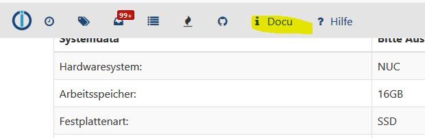

            @Beliar_666
            Kennst du schon das ! 😉
            ioBroker läuft nicht mehr
            • Beliar_666
              Beliar_666 @Homoran last edited by
              @Homoran Danke!
              @Glasfaser Klar kenne ich die Doku, ist mir vorhin auf die Schnelle nicht eingefallen da zu schauen. Aber danke nochmal für den direkten Link. Hab den gleich mal abgespeichert.
