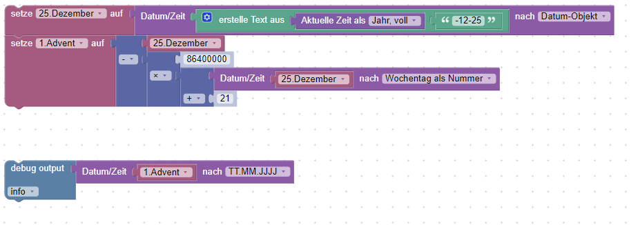

      Ich brauchte diese Berechnung, da die Weihnachtsbeleuchtung ab 1. Advent leuchten sollte und da es (zumindest für mich) nicht so einfach war, hier mal für alle.
      Vielleicht geht es eleganter, es funktioniert jedenfalls:
      <variables>
      <variable type="" id="h#@yoh[f1Pz,BotHhhT4">25.Dezember</variable>
      <variable type="" id="v9@J:+ywDiYh/WJT^y5H">1.Advent</variable>
      </variables>
      <block type="variables_set" id="NY6^GDJs#a^@fGxV_9$Q" x="-537" y="-862">
      <field name="VAR" id="h#@yoh[f1Pz,BotHhhT4" variabletype="">25.Dezember</field>
      <block type="convert_from_date" id="HJTp,F+=gs3HW$9B.#/"> <mutation format="false" language="false"></mutation> <field name="OPTION">object</field> <value name="VALUE"> <block type="text_join" id="AcIS0Y-tgB6%jATs^(]n" inline="true"> <mutation items="2"></mutation> <value name="ADD0"> <block type="time_get" id="{[Q,EmotO1UQ9AiSFFT-"> <mutation format="false" language="false"></mutation> <field name="OPTION">fy</field> </block> </value> <value name="ADD1"> <block type="text" id="*V:yEm-|V^~@.7oxngPM"> <field name="TEXT">-12-25</field> </block> </value> </block> </value> </block> </value> <next> <block type="variables_set" id="1=#+BSHb=Q8ftkK=fItB"> <field name="VAR" id="v9@J:+ywDiYh/WJT^y5H" variabletype="">1.Advent</field> <value name="VALUE"> <block type="math_arithmetic" id="V[qs.K.g7xbV@$/EZ1NH" inline="false"> <field name="OP">MINUS</field> <value name="A"> <shadow type="math_number" id="()M?ccWD9lo.6KoGkou?"> <field name="NUM">1</field> </shadow> <block type="variables_get" id="HyKfVn$Y-sRHrz@^x@{!"> <field name="VAR" id="h#@yoh[f1Pz,BotHhhT4" variabletype="">25.Dezember</field> </block> </value> <value name="B"> <shadow type="math_number" id="Ytk)V9a1?P+%bl^l6n0D"> <field name="NUM">1</field> </shadow> <block type="math_arithmetic" id="vnIwCBAdDv4js;dJP!8_" inline="false"> <field name="OP">MULTIPLY</field> <value name="A"> <shadow type="math_number" id="N-tB+/4v+R#L.;_]I?T5"> <field name="NUM">86400000</field> </shadow> </value> <value name="B"> <shadow type="math_number" id="i5V,(*Q{Yph~r82+/{!">
      <block type="math_arithmetic" id="]Ob*;X*|+RD5AA?,?wEg" inline="false">
      <field name="OP">ADD</field>
      <shadow type="math_number" id="t}qS.[{{*~=8gnh-;PMe">
      <block type="convert_from_date" id="v$aLf?w1}1P)7-}s}"> <mutation format="false" language="false"></mutation> <field name="OPTION">wd</field> <value name="VALUE"> <block type="variables_get" id="CNAcbM%=ywOaZHk~bk,;"> <field name="VAR" id="h#@yoh[f1Pz,BotHhhT4" variabletype="">25.Dezember</field> </block> </value> </block> </value> <value name="B"> <shadow type="math_number" id="wE8c;D$?!=/M~s19,:iO"> <field name="NUM">21</field> </shadow> </value> </block> </value> </block> </value> </block> </value> </block> </next> </block> <block type="debug" id=")E_wH59tJ}TW5l+m|O." x="-537" y="-613">
      <value name="TEXT">
      <shadow type="text" id="bse51-93..ca]YlXfFzp">
      <block type="convert_from_date" id="_;gl6G%es/_pIA?v5:=@">
      <field name="OPTION">DD.MM.YYYY</field>
      <block type="variables_get" id="#tKaiB%]e)QvU?m#S3z;">
      W S 2 Replies Last reply Reply Quote 1

          Leider verstehe ich es nicht.
          Wo kommt denn die "86400000" her?
          Was wird da warum addiert?
            paul53 @Schnotzler last edited by
            @schnotzler sagte: Wo kommt denn die "86400000" her?
            Ein Tag hat 86400000 ms.
              Schnotzler @paul53 last edited by
              @paul53 Da wäre ich jetzt nie darauf gekommen. 🙂
              Von Minuten bis Sekunden habe ich es schon Versucht aber auf die Idee mit ms bin ich leider nicht gekommen
