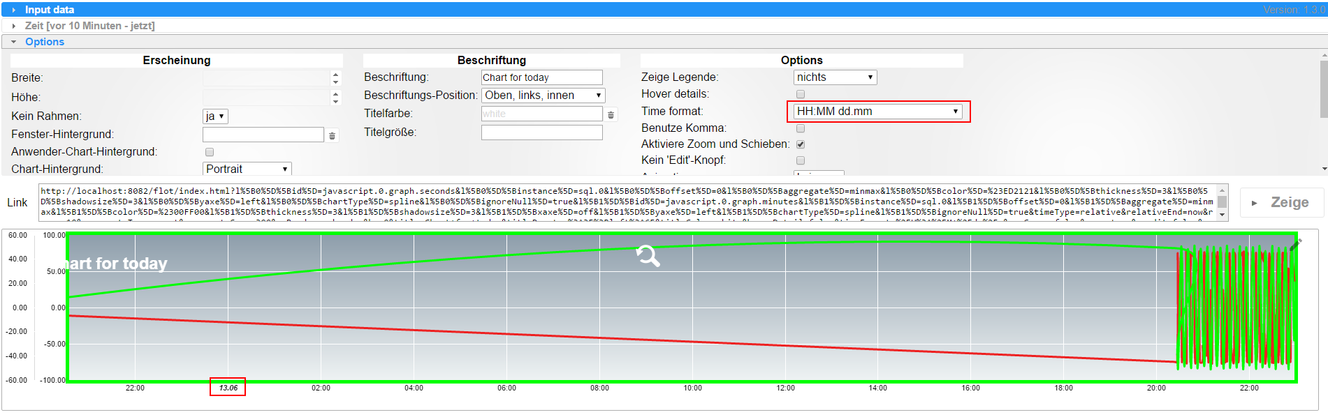

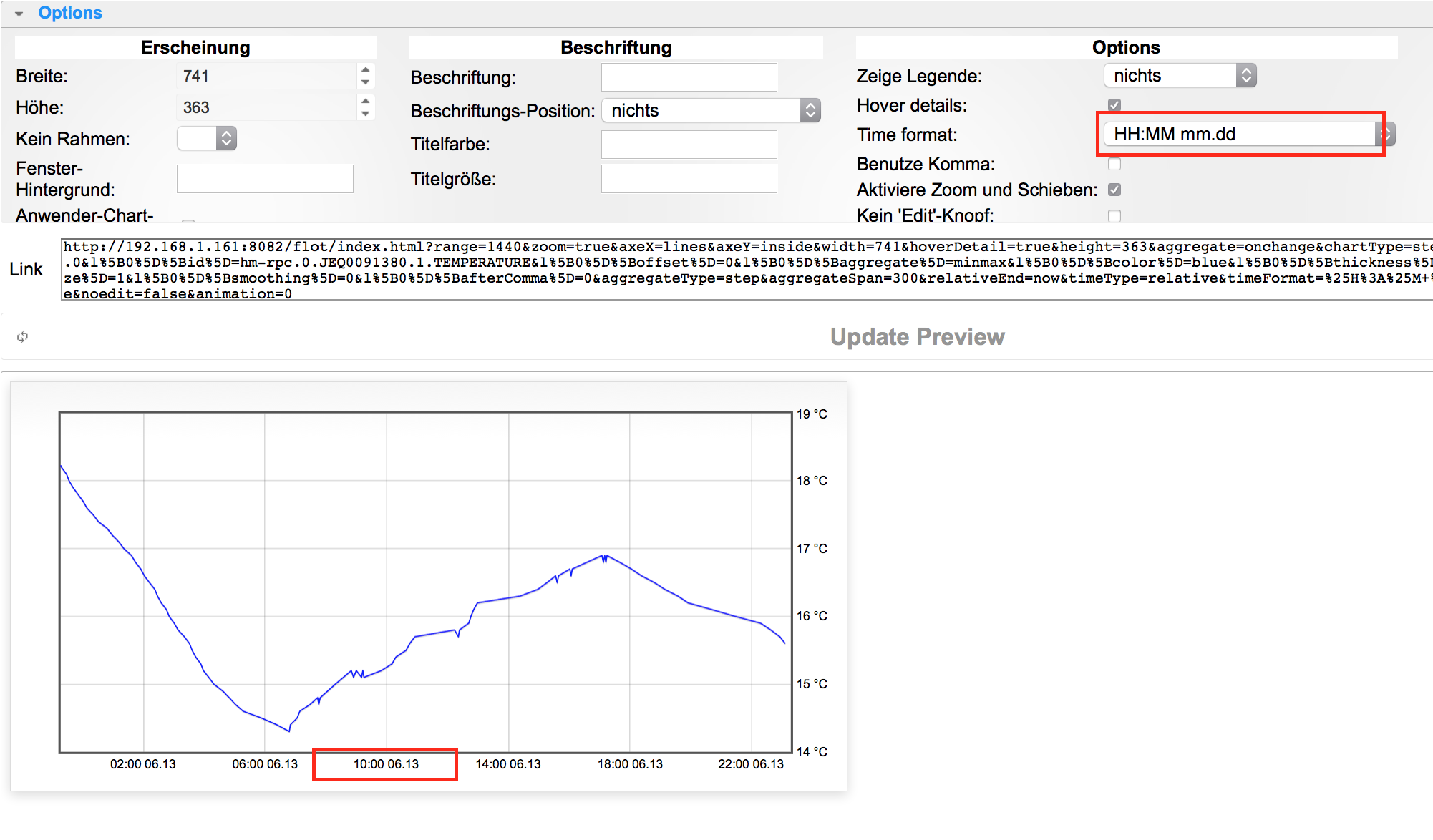

      HH:MM / dd.mm ok Datum nur um 00:00
      HH:MM mm.dd ok Datum immer neben der Zeit als Monat Tag
      HH:MM dd.mm zeigt nur die Zeit ohne Datum. Nach meiner Interpretation sollte das Datum neben jeder Uhrzeit stehen.

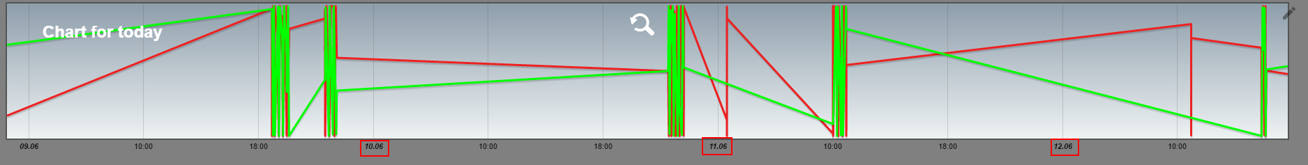

        Das ist Smart-Anzeige.

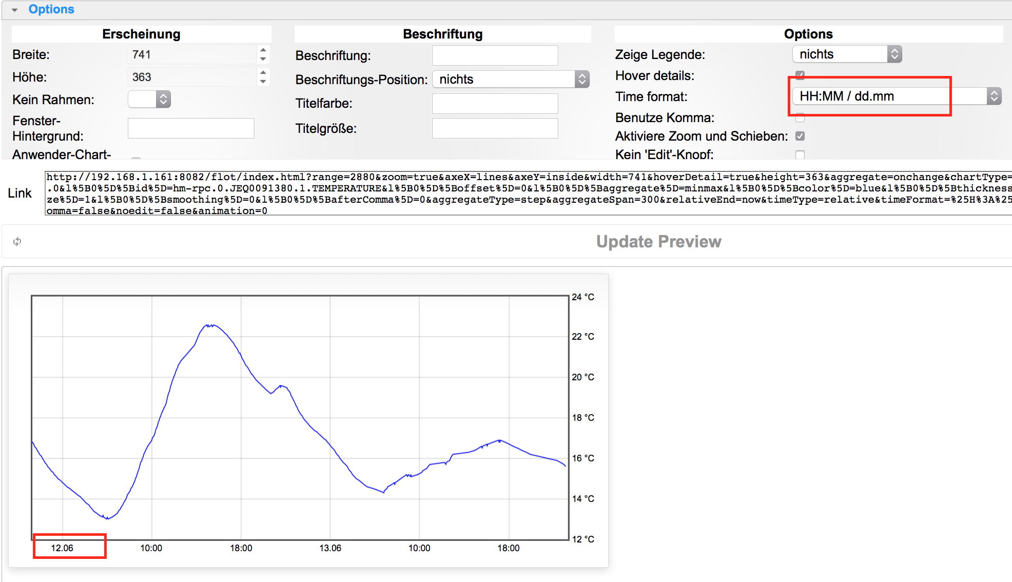

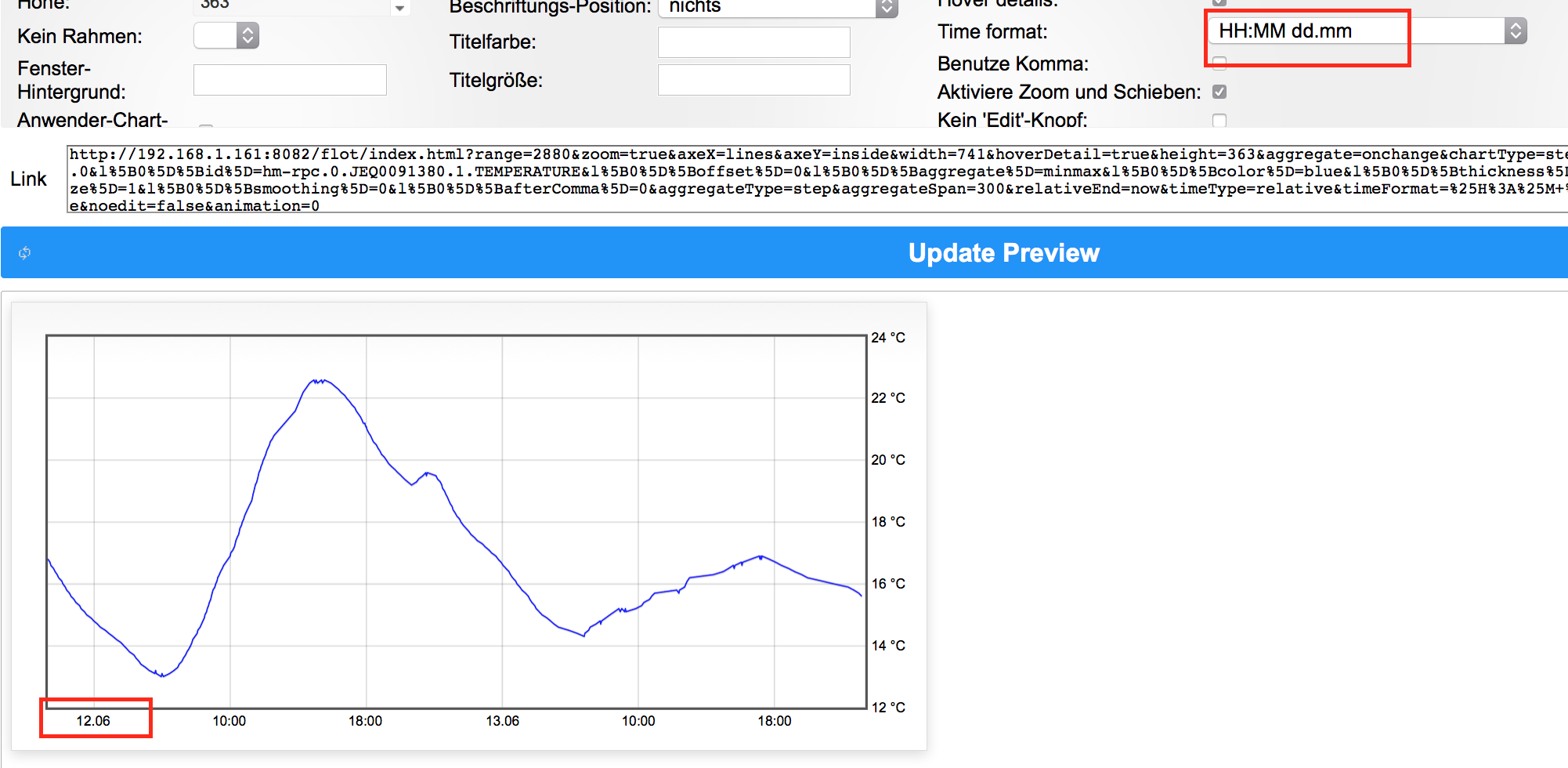

          Hallo
          die Anzeige in Deinem Diagramm ist "HH:MM / dd:mm"
          Es gibt keinen Unterschied, wenn ich "HH:MM dd:mm" einstelle. Ich nehme an, das diese Einstellung nicht funktioniert.
          Die müsste so aussehen wie "HH:MM mm:dd" nur mit vertauschtem Tag & Monat.

              was macht dann bitte " HH:MM / dd:mm " ??
              Das sieht bei mir genau so aus.
              Und warum steht bei "HH:MM mm:dd " dann der Tag neben jeder Zeit ?
