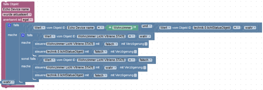

      Ich habe folgendes Video auf YouTube Alexa Licht gefunden und die Umsetzung funktioniert bei mir für alle Datenpunkte mit STATE.
      Ich habe bei mir in den Räumen überall Dimmer verbaut die im Datenpunkt LEVEL haben. Weiß jemand wie ich das Blockly abändern muss um auch Dimmer steuern zu können? Ziel wäre zu sagen: ALEXA Licht 60 und im Raum in dem man sich befindet wird das Licht eingeschaltet und auf 60% gedimmt.
      Hier mein funktionierendes Blockly wie im Video umgesetzt. Für weitere Echo Dots muss es natürlich erweitert werden:
      funkytown 1 Reply Last reply Reply Quote 0

        Der Autor des Videos hat mir folgendes geantwortet: "Theoretisch auch ja aber dann müsstest du fûr jeden% eine Routine erstellen"
