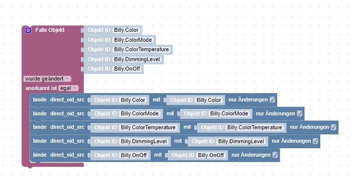

                        PatrickFro last edited by
                        Auch wenn es schon etwas her ist: Sollte es nicht eigentlich am einfachsten so gehen?
                        Vielleicht schlechtes Beispiel, denn beide LED-Leisten heißen Billy 😉
                        • Daniel_N
                          Daniel_N last edited by
                          Okay das sieht gut aus und wie wäre es dann mit 3 LEDs?
