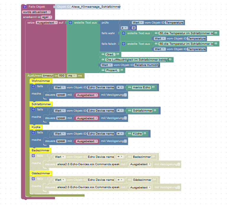

      Hallo, kann mir jemand auf die Sprünge helfen?
      Ich habe Xiaomi Temperatur und Luftfeuchte Sensoren verbaut und per Zigbee verbunden.
      Jetzt möchte ich wenn ich Alexa frage : Wie ist das Raumklima, dass Sie mir die Werte ansagt.
      Wie stelle ich das an?
      Also Routine als Trigger erstellen ist klar, aber wie geht´s dann weiter?
      Danke schon mal für eure Hilfe 😄
      • crunchip
        crunchip Forum Testing Most Active @technodj23 last edited by
        @technodj23
        BlocklyJavascriptTypeScript
        Protokoll
        Ausgewählte Blöcke exportieren
         <variables>
           <variable type="" id="_Oeo.8k*y2!M*T$@lR0m">Ausgabetext</variable>
           <variable type="undefined" id="timeout">timeout</variable>
         </variables>
         <block type="on_ext" id="Ac;^b|`@QSn~WL%:8Hxc" x="-563" y="-363">
           <value name="OID0">
             <shadow type="field_oid" id="hD}F{s%j}T;e:l|Y_t5O">
               <field name="oid">javascript.0.Eigene_Datenpunkte.Alexa_antwortet.Schlafzimmer</field>
             <block type="variables_set" id="5VFfHYTB!S7A^A*?SicA">
               <field name="VAR" id="_Oeo.8k*y2!M*T$@lR0m" variabletype="">Ausgabetext</field>
                 <block type="text_join" id="4?k[0reCRn.mjkxHg41~">
                   <mutation items="5"></mutation>
                   <value name="ADD0">
                     <block type="logic_ternary" id="kGI/S(.75^B:WdHVkswQ">
                       <value name="IF">
                         <block type="logic_compare" id="7y~Hfjf0;F!w3_[kSmeE" inline="false">
                           <field name="OP">GTE</field>
                             <block type="get_value" id="CoxbEZlN,HjgWwg7*LI8">
                               <field name="OID">ble.0.4c:65:a8:df:5d:41.temperature</field>
                             <block type="math_number" id="W!=7A/Z7)_i1nezJ!{`a">
                               <field name="NUM">0</field>
                       <value name="THEN">
                         <block type="text_join" id="3EgUtSkGcNg)7]VkmTKG">
                           <value name="ADD0">
                             <block type="text" id="^hNa]9{L,Dpf7V:o4@N+">
                               <field name="TEXT">60;die Temperatur im Schlafzimmer ist, </field>
                           <value name="ADD1">
                             <block type="get_value" id="/j)T/vFCeG:Ak$iCdj29">
                       <value name="ELSE">
                         <block type="text_join" id="v}q:R|.6Q@q3:Qr1%UPt">
                           <value name="ADD0">
                             <block type="text" id="e%OEsGXIdIZX0(8hPPTc">
                           <value name="ADD1">
                             <block type="get_value" id="_P4?d]sR(~%Ka!9S{f|1">
                   <value name="ADD1">
                     <block type="text" id="G@Z@}vulKz7}(vVeP{6A">
                       <field name="TEXT">Grad, </field>
                   <value name="ADD2">
                     <block type="text" id="F7^vXdo1h/]X/Ui.[N_Z">
                       <field name="TEXT">Die Luftfeuchtigkeit im Schlafzimmer beträgt, </field>
                   <value name="ADD3">
                     <block type="get_value" id="fXvE~k+AfJ]PCc`:8-n`">
                       <field name="OID">ble.0.4c:65:a8:df:5d:41.humidity</field>
                   <value name="ADD4">
                     <block type="text" id=",FwwyIU;YbFW_6.(5o1R">
                       <field name="TEXT">Prozent, </field>
                 <block type="timeouts_settimeout" id="xA_MJ^@=AB=-WtDTe(3}">
                   <field name="DELAY">500</field>
                   <field name="UNIT">ms</field>
                     <block type="comment" id="s30b2{fSQ:a0uC3`+QWU">
                       <field name="COMMENT">Wohnzimmer</field>
                         <block type="controls_if" id="l(E24=q]l]b,GJDj4dSj">
                             <block type="logic_compare" id="MKwJn0C!O]xc!~.9|B`*">
                               <field name="OP">EQ</field>
                                 <block type="get_value" id="p-SHbJ5Dmwr6djxg2ohH">
                                   <field name="OID">alexa2.0.History.name</field>
                                 <block type="text" id="?}A;8(IyMF%F@(t]Kc~+">
                                   <field name="TEXT">marios Echo</field>
                             <block type="control" id=")M^jLcZ!hCpj,X={-`nV">
                               <field name="OID">alexa2.0.Echo-Devices.G2A0RF0481860453.Commands.speak</field>
                                 <block type="variables_get" id="p)bNOdcZFVoq1e^M5V-.">
                             <block type="comment" id="qKD3bDxHV;NBtuFFs|e.">
                               <field name="COMMENT">Schlafzimmer</field>
                                 <block type="controls_if" id="iMz(H}c1#NO@KVNnhnlQ">
                                     <block type="logic_compare" id="z`vyyAWvaYdxt8YZt,0O">
                                         <block type="get_value" id="mEF)naqwJ#xLCe1NeKO:">
                                         <block type="text" id="F7::fb4cokeJJD:fk~pV">
                                           <field name="TEXT">Schlafzimmer</field>
                                     <block type="control" id="{2s/h/xpkm]F+1ik-f4m">
                                       <field name="OID">alexa2.0.Echo-Devices.G090VC0784452C97.Commands.speak</field>
                                         <block type="variables_get" id="ft7Uf33@IB1zu_xdTAxn">
                                     <block type="comment" id="As,dG(xO[B@wIYcyAG?h">
                                       <field name="COMMENT">Küche</field>
                                         <block type="controls_if" id="wrH-}P(84mn7Y/rg8A[.">
                                             <block type="logic_compare" id="kg.QKB751NaS#Ihk1Vlg">
                                                 <block type="get_value" id="qnTz1Oe31sq:NXjmbxIJ">
                                                 <block type="text" id="3=W.?c8BZN+QrGX4xL}h">
                                                   <field name="TEXT">Küche</field>
                                             <block type="control" id="}?dK++*V.7JQcjG{3uhB">
                                               <field name="OID">alexa2.0.Echo-Devices.G090U509910703K5.Commands.speak</field>
                                                 <block type="variables_get" id="qHoN]~u1FI@iDQs*2C2v">
                                             <block type="comment" id="_amxz6B=9F}_2uEGsK}`">
                                               <field name="COMMENT">Badezimmer</field>
                                                 <block type="controls_if" id=".n7JtGwDJDGfaeyl!8*B" disabled="true">
                                                     <block type="logic_compare" id="I-@9%{Ng!%}9rE#IESc;">
                                                         <block type="get_value" id="c?dSeG!fu]W8UO@?D4I3">
                                                         <block type="text" id="MivGV@*kt)3rY9COKpKA">
                                                           <field name="TEXT">Badezimmer</field>
                                                     <block type="control" id="zTwXc~r8Ldt0u-5TNcVn">
                                                       <field name="OID">alexa2.0.Echo-Devices.xxx.Commands.speak</field>
                                                         <block type="variables_get" id="*X*~qQG3]~[NC{WMMndW">
                                                     <block type="comment" id="CJNG59[?CJ|U-=Bf]c)z">
                                                       <field name="COMMENT">Gästezimmer</field>
                                                         <block type="controls_if" id="OC]k1_}iDlExQPVc=(ib" disabled="true">
                                                             <block type="logic_compare" id="OBIXw6hJ@]2Xr`HBIz5h">
                                                                 <block type="get_value" id="=x~5W)ns/VV;c|RFqQcE">
                                                                 <block type="text" id="IxW:hplIvDQm1ax=@X+M">
                                                                   <field name="TEXT">Gästezimmer</field>
                                                             <block type="control" id="g+2]wvsrhR8vxv7c,kJ_">
                                                                 <block type="variables_get" id="5q6/z~S`0DeJ6sYrWhj1">

          Stoni @crunchip last edited by
          @crunchip sagte in Per Alexa Raumklima abfragen.:
          @technodj23
          Protokoll
           <variables>
           </variables>
             <value name="OID0">
                     <value name="ADD0">
                         <value name="IF">
                         <value name="THEN">
                             <value name="ADD0">
                             <value name="ADD1">
                         <value name="ELSE">
                             <value name="ADD0">
                             <value name="ADD1">
                     <value name="ADD1">
                     <value name="ADD2">
                     <value name="ADD3">
                     <value name="ADD4">

          • crunchip
            crunchip Forum Testing Most Active @Stoni last edited by
            @Stoni kann ich erst, wenn ich zu hause bin.
            Woran scheitert es?
              @crunchip Möchte mir eigentlich primär Anregungen holen.... Das geht einfacher mit dem Blockly, ist übersichtlicher...
              • crunchip

                      • Faze Up
                        Faze Up @Stoni last edited by Faze Up
                        @Stoni said in Per Alexa Raumklima abfragen.:
