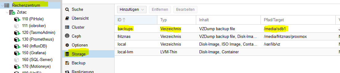

          @Beliar_666 du musst deinen usb mounten, dann in rechenzentrum storage ein verzeichnis hinzufügen.
          name vergeben und den mountpfad angeben.

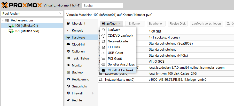

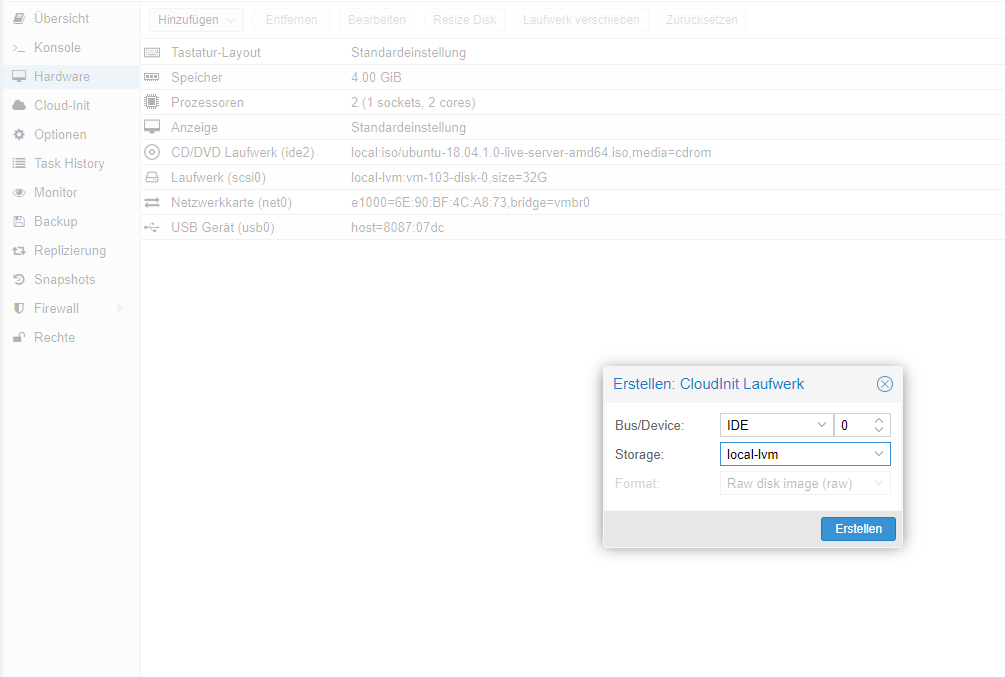

                          @Homoran Dort zeigt er mir dann aber mein USB Laufwerk nicht an?!?
                          Das Angezeigte ist die einzige möglichkeit.
                            Homoran Global Moderator Administrators @Beliar_666 last edited by
                            @Beliar_666
                            U S B! nicht CloudInit
                            Beliar_666 1 Reply Last reply Reply Quote 1

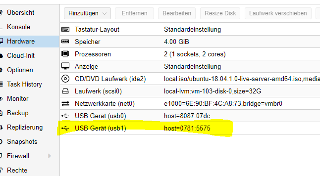

                              Beliar_666 @Homoran last edited by Beliar_666
                              da ist es
                              Jetzt taucht es auch in der Konsole von der IoB VM auf.
