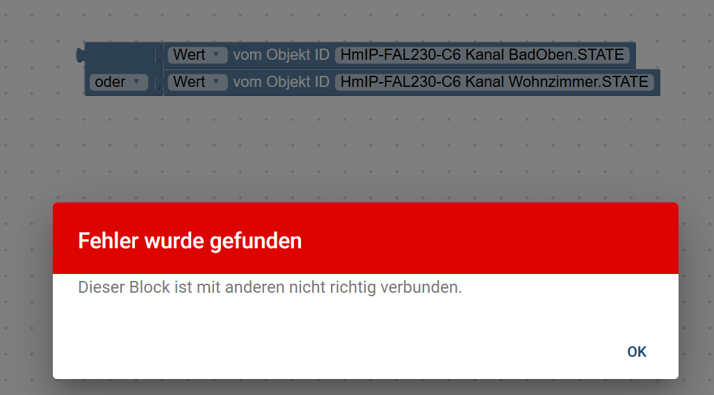

      Kann mir jemand erklären, warum das so nicht geht?
      Möchte überprüfen, ob eines oder beide der Heizventile offen sind und das nachher in eine Variable schreiben.

        Das fehlt, denn das Ergebnis der Oder-Verküpfung muss ausgewertet werden (Log, Datenpunkt, Skriptvariable, SendTo, ...)

          Hey, dir fehlt zum einen der If ("Wenn") Block und dann noch das Auslesen innerhalb des Blockes.

            Ist das dein ganzes blockly?
            Du benötigst zumindest noch einen Trigger

              Der Fehler steck im oben genannten Teil!

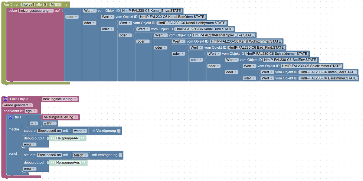

              Das ganze sieht dann so aus:

                Ha, Fehler ist weg! Den Homematic Adapter neu gestartet. Anscheinend wurde eine Objekt-ID nicht richtig verknüpft. Trotzdem danke für eure Tipps!
