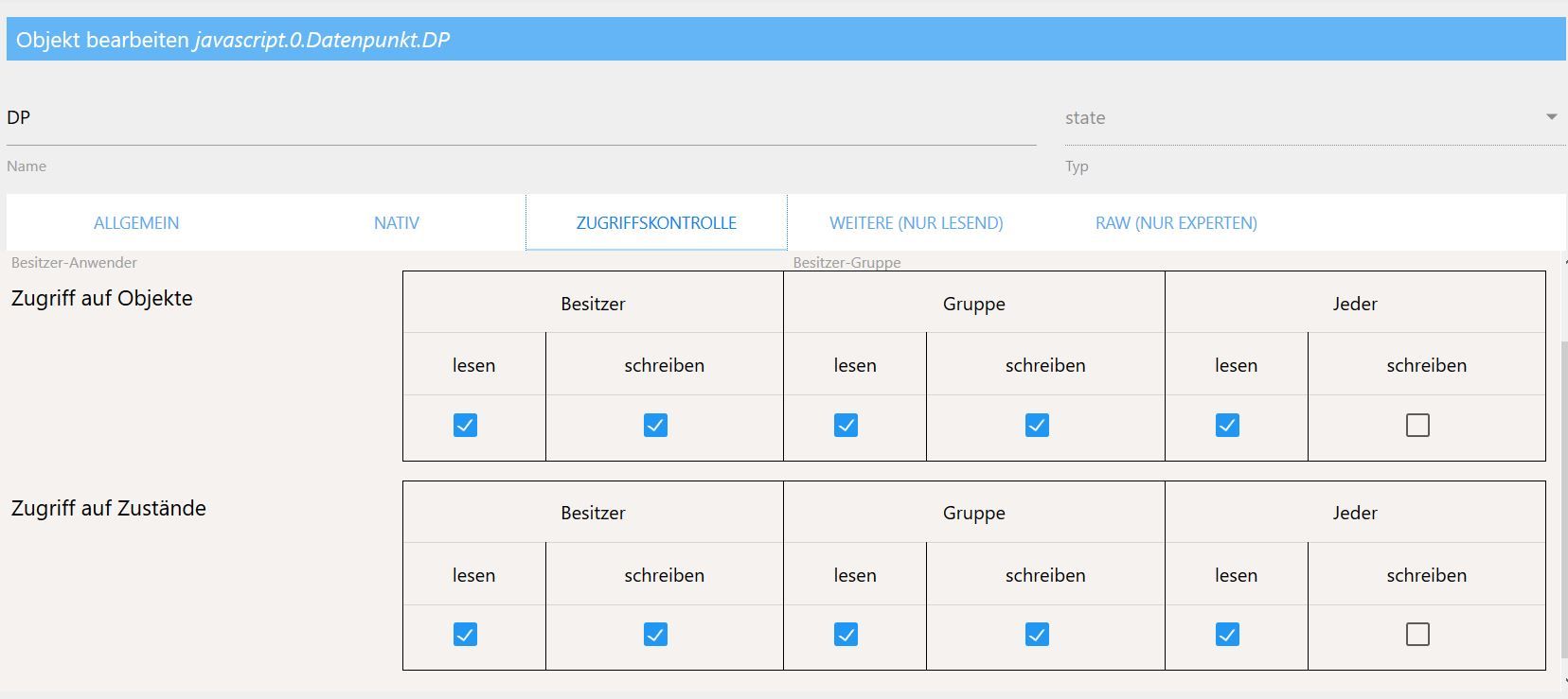

                          Zeig doch mal die Datenpunkte als Screenshot !
                          und sowas noch vom Datenpunkt zeigen
                          hast du das durchgeführt nach dem Update von js !?

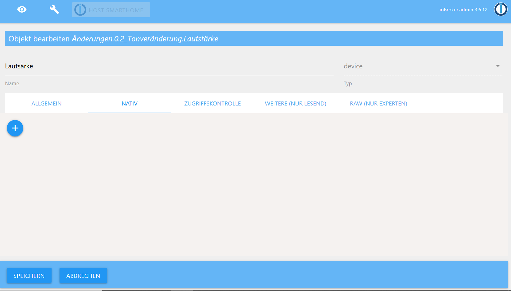

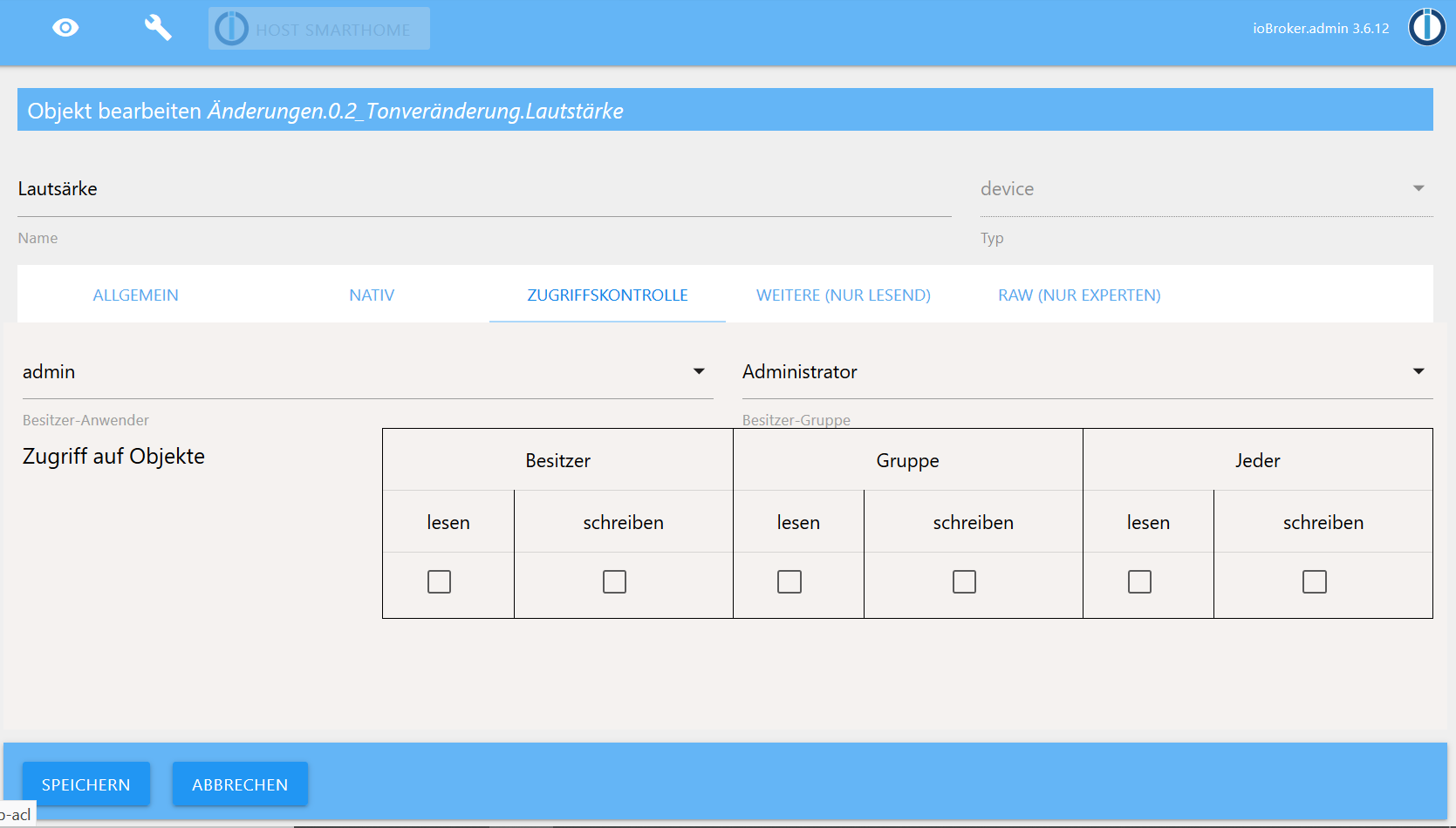

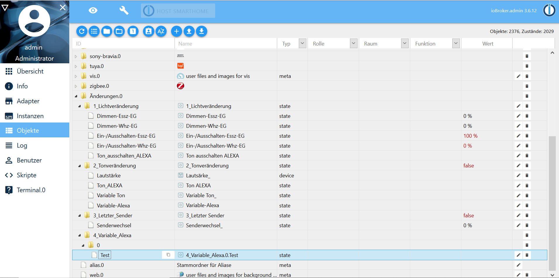

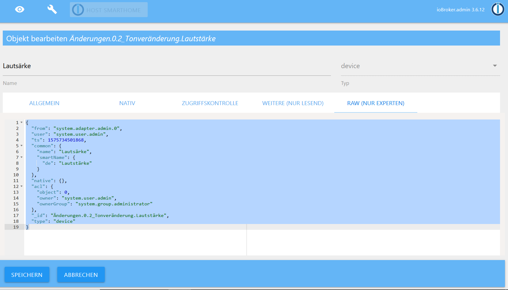

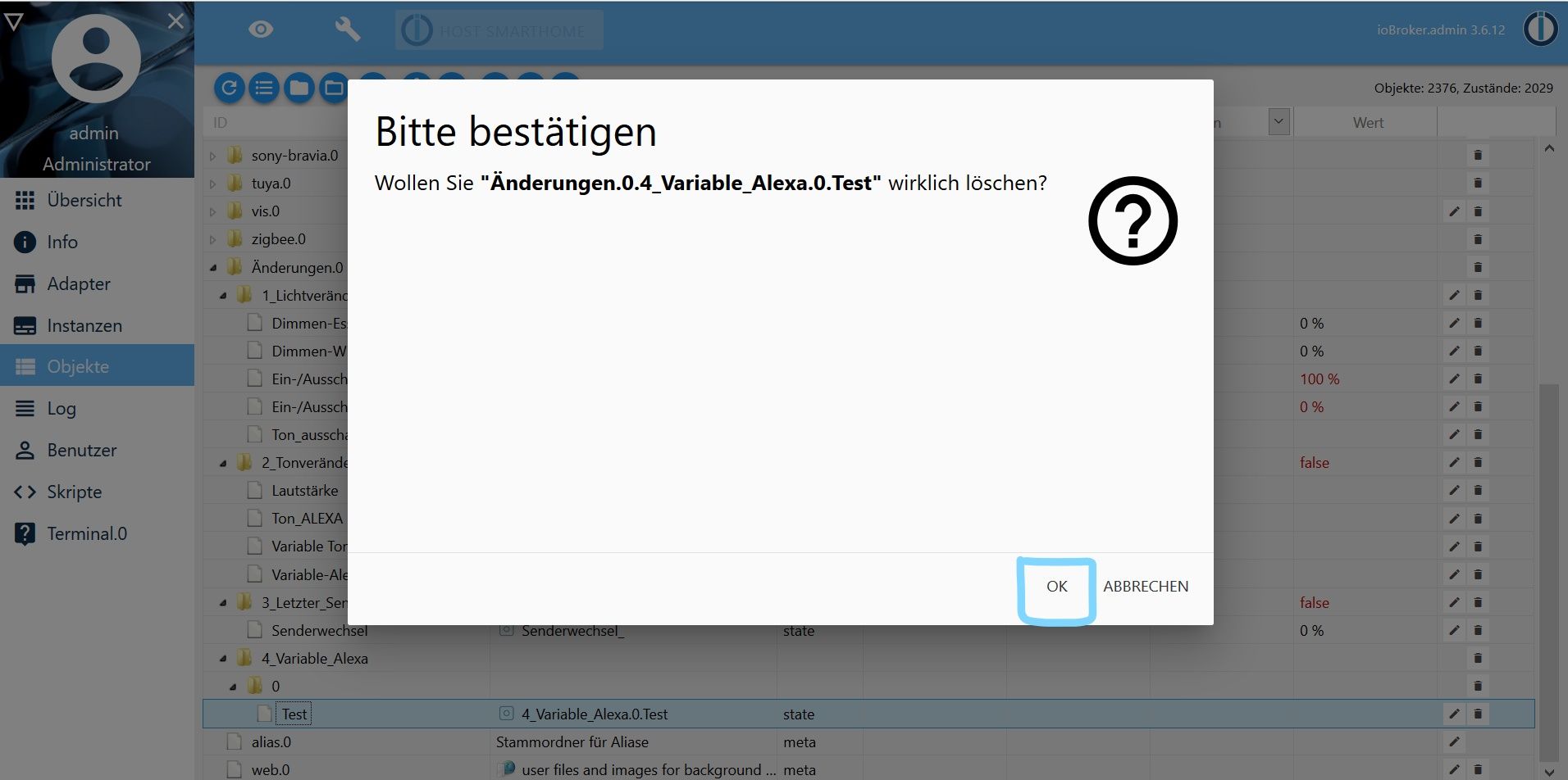

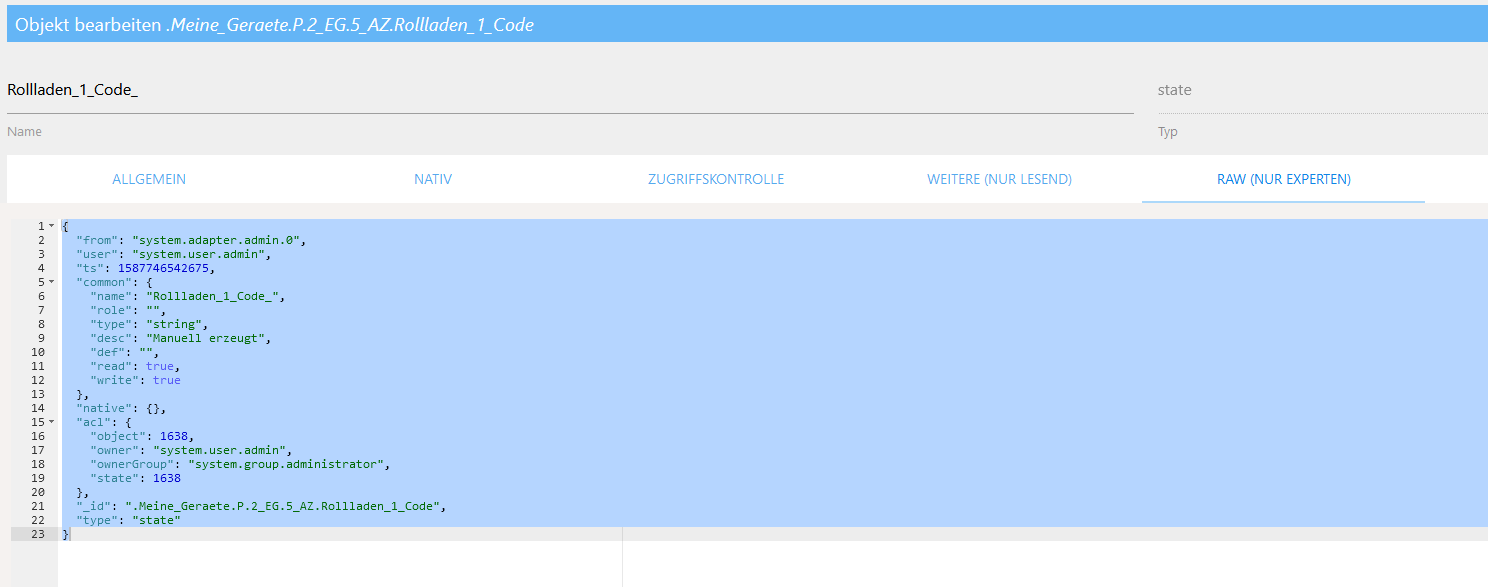

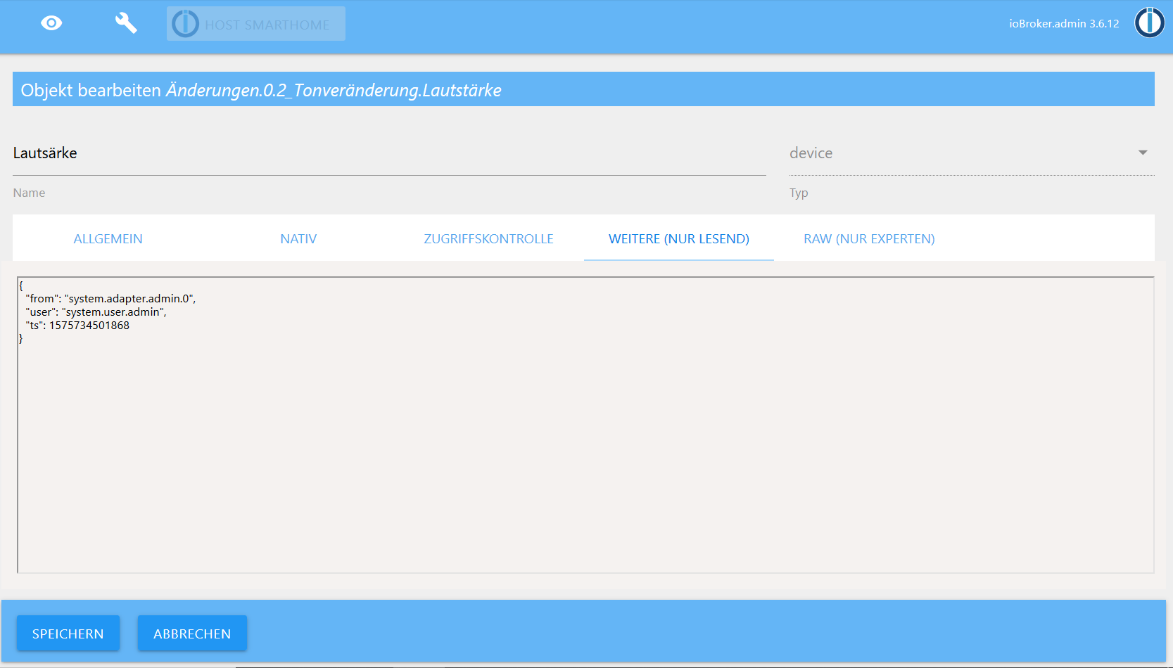

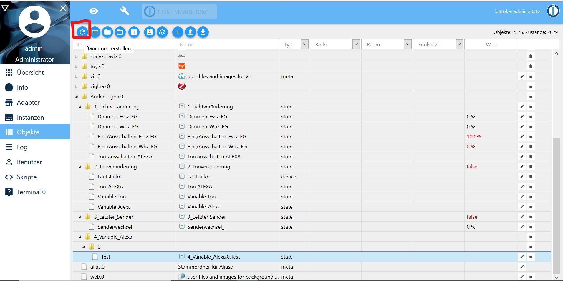

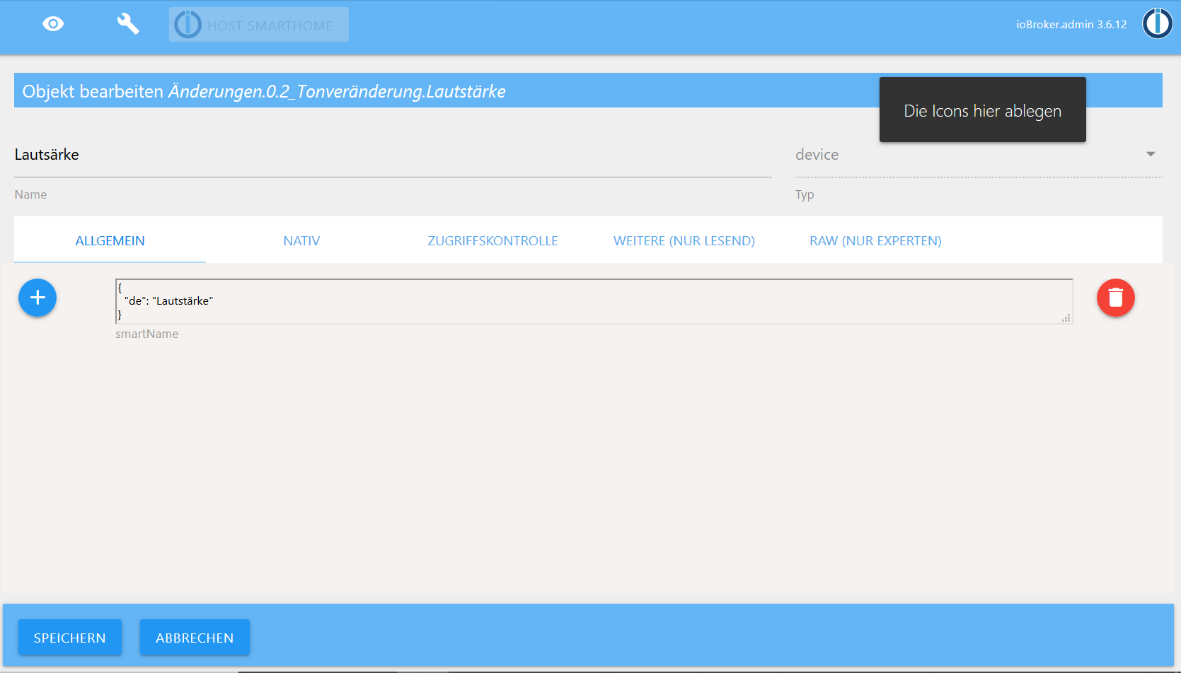

                            Screenshot (12).png Screenshot (11).png Screenshot (10).png Screenshot (9).png Screenshot (8).png
                            Wollte den Namen ändern, die Änderungen werden nicht übernommen. Versuche ich diesen Datenpunkt zu löschen passiert einfach nichts... 😞
                            Glasfaser apollon77 2 Replies Last reply Reply Quote 0

                                @Smart_Home sagte in Kann keine Datenpunkte anlegen:
                                @Glasfaser
                                Kannst du hier die Rechte nicht anpassen !?
                                Smart_Home 1 Reply Last reply Reply Quote 0
                                • Smart_Home
                                  Smart_Home @Glasfaser last edited by
                                  @Glasfaser
                                  Nein, diese werden nach der Änderung nicht gespeichert...
                                  • Glasfaser
                                    Glasfaser @Smart_Home last edited by
                                    @Smart_Home

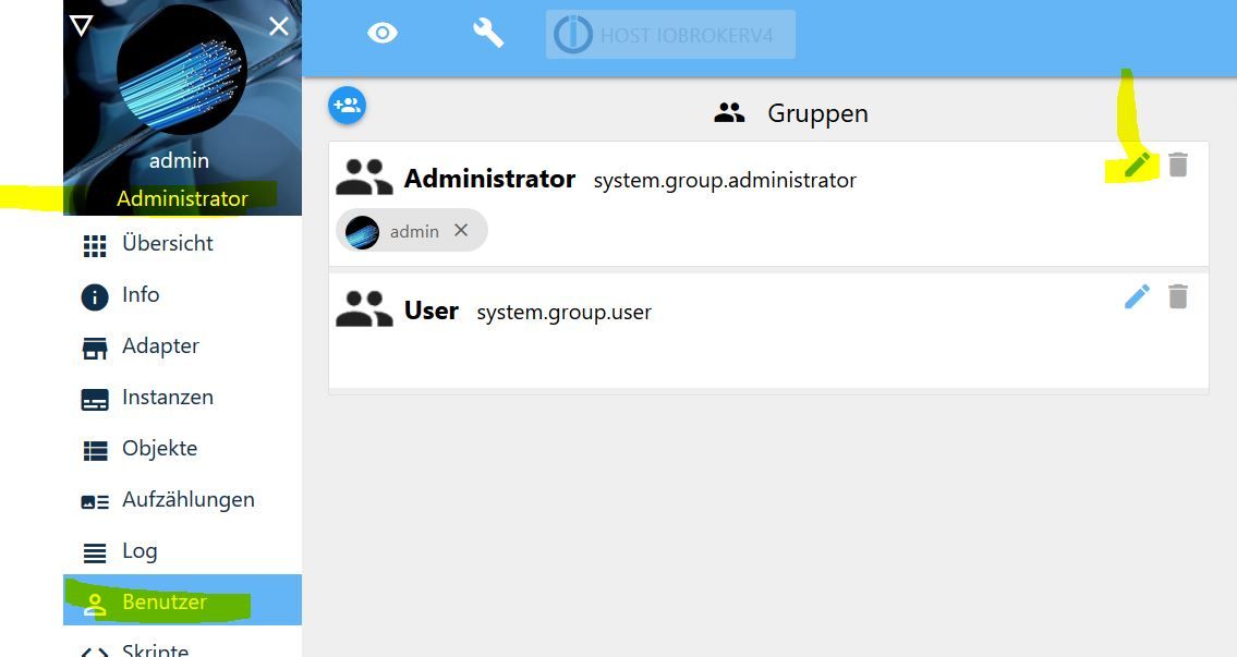

                                    Ok … dann schau mal ob dein Benutzer alle Rechte hat .
                                    Bin Administrator … habe alle Rechte .

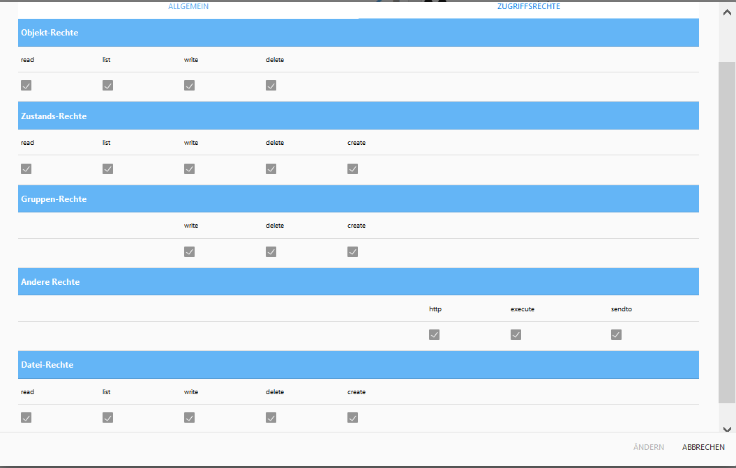

                                    Gehe mal auf den Bleistift ob alle Rechte da sind
                                    • Smart_Home
                                      @Glasfaser
                                      Dort ist schon alles hinterlegt. Kann ich also nichts auswählen

                                            Mir ist zudem aufgefallen, dass wenn ich einen neuen Ordner mit Datenpunkt erstelle, dieser nicht sofort ersichtlich ist sondern erst nach einiger Zeit?
                                            Das ganze ist eben erst seit dem heutigen Update
                                            EDIT: Gerade auch gesehen, dass bei den Datenpunkten wo ich heute nach dem Update nichts verändert habe, die Haken wie bei deinem Beispiel unter "Zugriffskontrolle" alle vorhanden sind.
