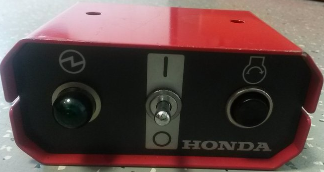

      Ich habe mir gestern für unseren Stromgenerator etwas zusammen gebaut! Der Sinn ist das ich aus der Ferne (40km) bei Bedarf den Stromerzeuger im Garten einschalten kann um die oPZS Batterie etwas aufladen, bei dem Wetter leider hi und da nötig! Für den Stromgenerator besitze ich ebenfalls eine angeschlossene Fernsteuerung, die der Wemos inkl. Relais ersetzen soll!

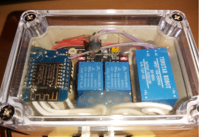

      Hier ist das fertige Teil:
      Inhalt:
      1x Wemos D1 mini
      1x 2er Relais
      1x Netzteil 230v auf 5v --> 3Watt

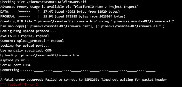

      Und es hat auch funktioniert, aber nach dem Abstecken von Strom und erneutem anstecken, kommt der Wemos D1 mini nicht mehr ins Wlan auch per "Atom" kann ich ihn nicht neu flashen, es wird zwar der Wemos erkannt, aber beim Upload kommen Fehlermeldungen!
      Da ich noch andere ungenutzte Wemos D1 hier rumliegen hatte, habe ich eben einen anderen genommen, selbes spiel mit Tasmota 7.1.1.1 geflasht und wieder eingesteckt in die Box, hat wieder funktioniert, nur nach dem ab und anstecken vom Strom wars es dann, leider.
      Habe schon per Google nach Lösungen gesucht, kann mir nicht erklären an was das liegt , in allen Anleitungen wird das selbe Schema erläutert, was das anschließen von Wemos und Relais betrifft, auch die Verkabelung muss passen, sonst würde er nicht stundenlang funktionieren, habe ja ein ellenlanges Script geschriebene um alle eventuellen Möglichkeiten zu steuern.

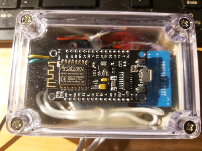

        habe jetzt statt dem Wemos einen NodeMCU Lua Lolin V3 Module ESP8266 eingebaut und damit schaut es so aus als ob es funktioniert, mehrmals vom Strom genommen und er wird immer erkannt. Außerdem habe ich jeweils 1k Ohm zu den Relais verlötet., habe ich irgendwo gelesen!

                • SBorg
                  SBorg Forum Testing Most Active @MyzerAT last edited by
                  @MyzerAT 3W für das Netzteil ist auch etwas schwachbrüstig für einen Wemos mit 2x Relais. Das sind nur 600mA (kurzfristiger Strombedarf wenn das Relais anzieht). Das kann dann schon mal den Bootloader, Flash etc. toasten.
                  Die Wemos sind wahrscheinlich nicht kaputt, nur steht jetzt "nonsens" im Speicher drin, deswegen melden sie sich nicht mehr.
                  Du könntest es mal mit dem ESPTool flashen, der schreibt "hart" in den Speicher ohne vorherige Prüfung.
