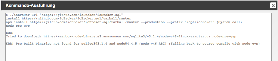

        • nieIP
          nieIP last edited by
          @Bluefox:
          Probier mal die Version vom git.
          Da gibt es jetzt eine Einstellung: Parallelanfragen erlauben `
          ERROR siehe Screenshot

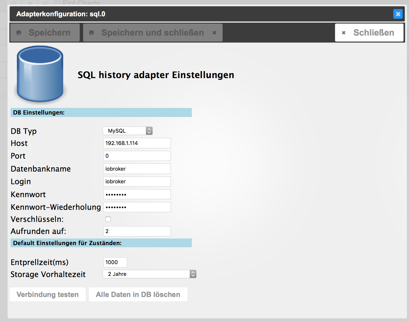

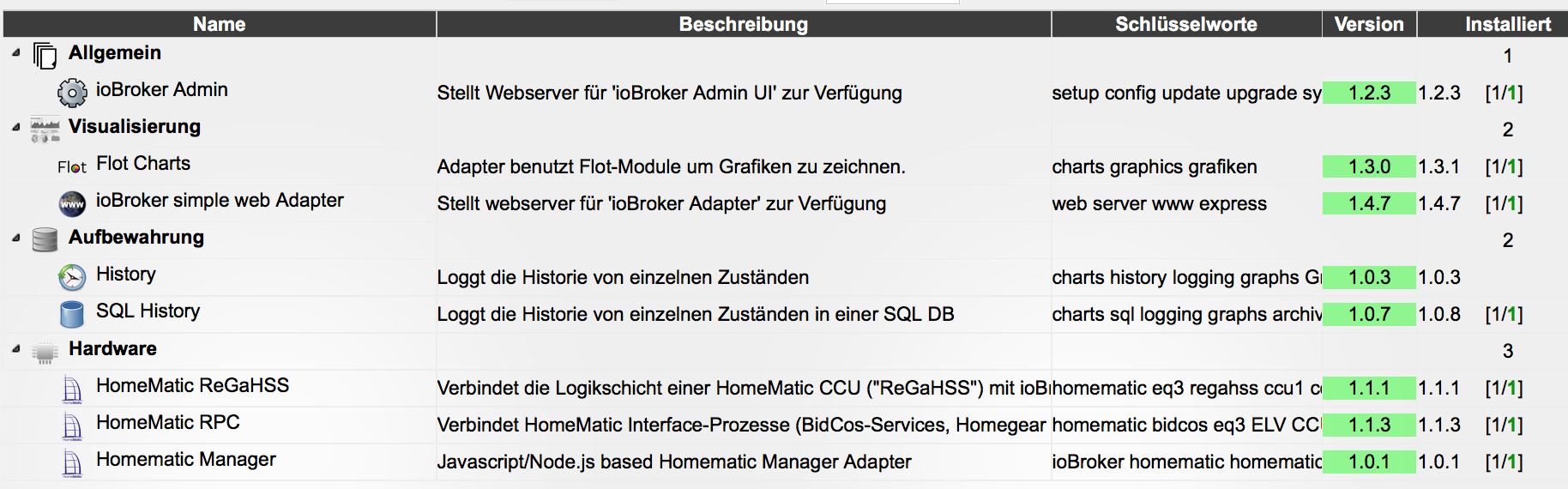

          • nieIP
            Hallo
            nachdem ich das Installations PopUp geschlossen habe, scheint doch noch was gelaufen zu sein.
            Installiert 1.0.8
            Die Fehler sind noch da und das neue Einstellfeld kann ich nicht sehen.
            • Bluefox
              Bluefox last edited by
              @nieIP:
              @Bluefox:
              filename="Screenshot 2016-06-12 17.28.08.png" index="0">~~ `
              Warte, da wird es weiter gehen. "Falling back to source compile"
              Sollte bei dir schon eigentlich installiert sein. Prüfe die Version.
              • nieIP
                Hallo
                wie ich schon schrieb, ist die installierte Version 1.0.8
                Das Dialogfeld hat sich nicht verändert. Kein Haken für parallelen Zugriff.
                BTW Was bedeutet eigentlich "Aufrunfen auf" 4 ???

                    • nieIP
                      hier mal das log. Da steht auch Version 1.0.8

                      • Bluefox
                        @nieIP:
                        Hallo
                        am SQL Adapter hat sich nichts geändert, oder ich bin zu dumm.
                        (danke für die Erklärung des Rundung)
                        filename="Screenshot 2016-06-13 23.31.24.png" index="1">~~
                        filename="Screenshot 2016-06-13 23.30.27.png" index="2">~~ `
                        Schalt mal kurz um auf SQLite und dann sofort zurück. Dann wird die Option sichtbar sein. Werde fixen.
                        • nieIP
                          @Bluefox:
                          Schalt mal kurz um auf SQLite und dann sofort zurück. Dann wird die Option sichtbar sein. Werde fixen. `
                          Ich habe umgeschaltet. Speichern und Schließen. Zurück auf MySQL Speicher und schließen.
                          Hat nicht funktioniert.
                          Adapter neu gestartet.
                          Das neue Kästchen ist nicht da 😞
