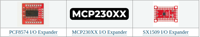

                                @ma Danke für deine Hilfe als funktioniert es mit esphome. Hast du bereits Erfahrung mit Expander an dem ESP um die Gpios zu erweitern. Funktoniert es auch mitTasmota / ESP Home wenn ja kann man diese auch über rden Iobroker steuern.

                                  OpenSourceNomad Most Active @Basti97 last edited by OpenSourceNomad
                                  @Basti97 said in ESP32 einbinden ? Tutorials / Hinweise gesucht:
                                  Welcher darf es denn sein? Bist du eher so der 8 oder 16 bit Typ? 😁
                                  Oder expandierst du lieber mit einem alten, verstaubten arduino aus der Schuhschachtel?
                                  Tasmota
                                  Nein (keinerlei esp32 Unterstützung vorhanden)
                                  ESP Home
                                  Ja
                                  Selbstverständlich
                                  Basti97 1 Reply Last reply Reply Quote 0
                                  • Basti97
                                    Basti97 Most Active @OpenSourceNomad last edited by Basti97
                                    @OpenSourceNomad Danke
                                    Arduino so etwas altes nutze ich nicht.😂 Benutze eher den ESP bei den Expander ist es egal ob es 8 bzw 16Bit ist. EsPHome muss ich mir mal genauer ansehen nutze zurzeit nur Tasmota. Der Befehl für den Expander muss ich diesen nur in die Konsole eingeben und danach wird es sofort erkannt.

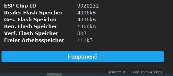

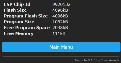

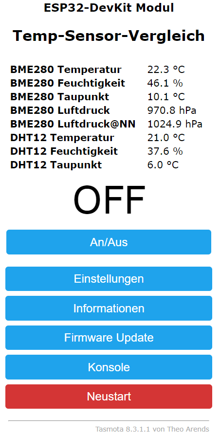

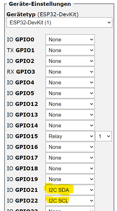

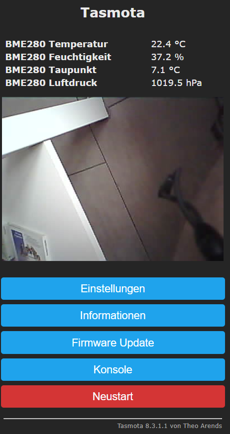

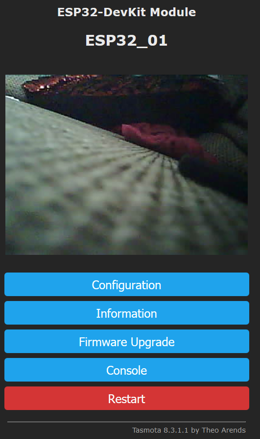

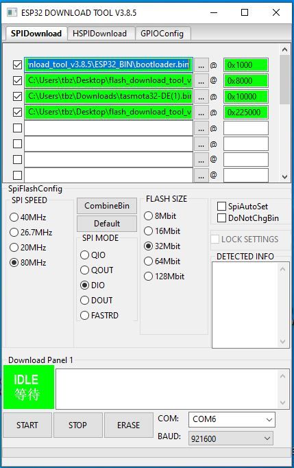

                                        Hab jetzt nicht alles gelesen, aber tasmota funktioniert auf jeden Fall, nutze ich selber

                                          @dirkhe said in ESP32 einbinden ? Tutorials / Hinweise gesucht:
                                          Bisher kannte ich nur forks von Tasmota welche den esp32 unterstützen, aber da hat sich wohl was getan:
                                          ESP32 Support (Early alpha development)
                                          ESP32 support is in early alpha and only basic functions will work
                                          Quelle: https://tasmota.github.io/docs/ESP32/
                                          Was nun genau 'basic functions' sind und was alles nicht unterstütz ist weiß ich nicht. Ich koche weiter mit esphome und voller esp32 Unterstützung 👨‍🍳 🎛

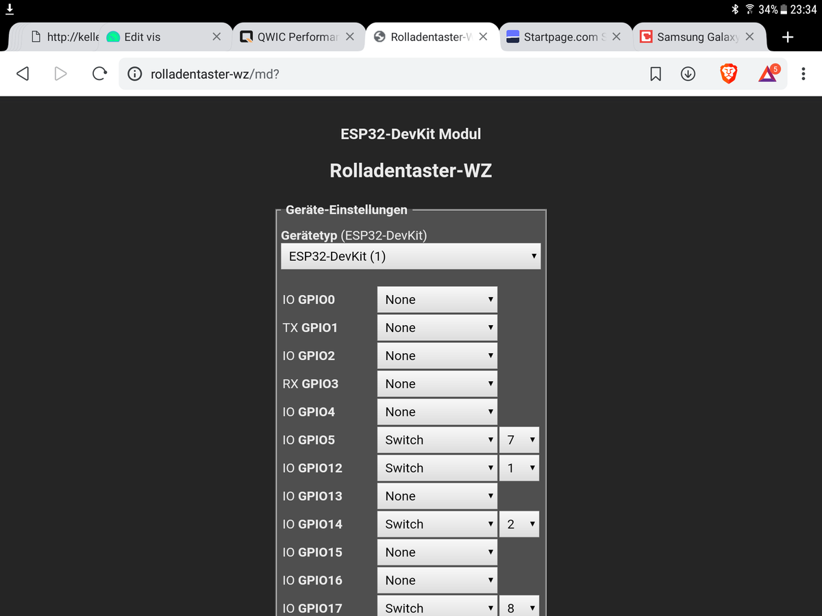

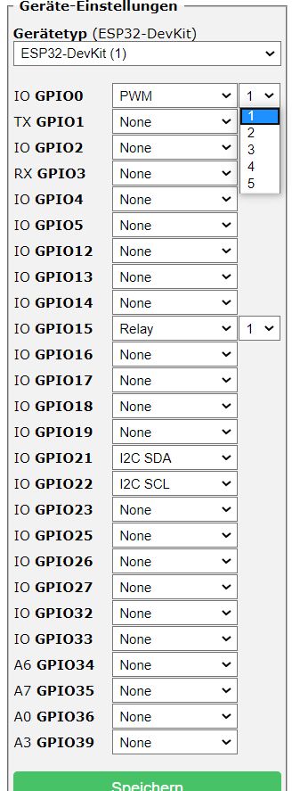

                                            dirkhe Developer last edited by
                                            Also mqtt WLAN und angeschlosse taster funktionieren. Es mag sein, dass irgendwelche Sensoren nicht funktionieren, ich könnte mir vorstellen, dass die touchfunktion noch nicht implementiert sind oder vlt. Bluetooth? Da hilft nur testen, wenn man einen bestimmten Zweck verfolgt.
