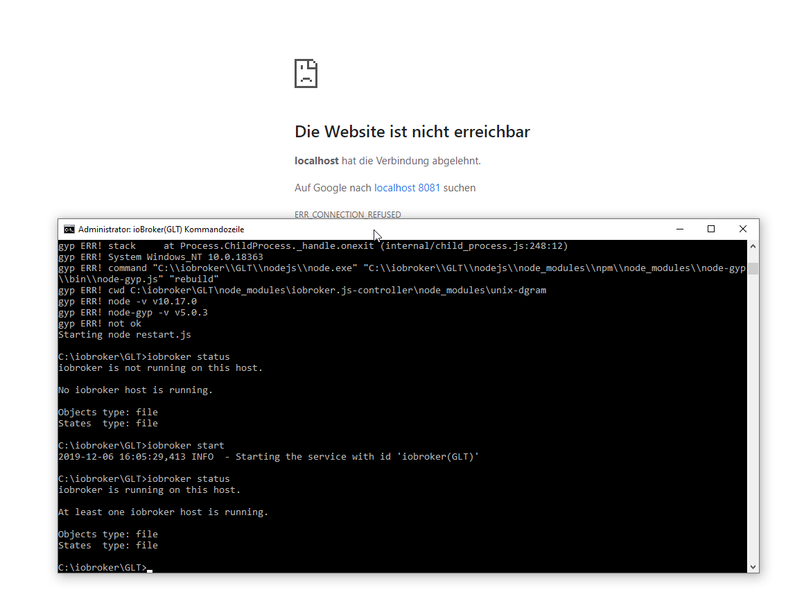

      Ich habe gestern meinen Nagelneuen NUC bekommen, der ausschließlich für ioB gedacht ist.
      Das Betriebssystem ist Windows 10 - >
      Der Installer in der Version 2.1 ist ohne Probleme durchgelaufen. Allerdings ist mir aufgefallen, das angeblich Microsoft Visual Studio mit 1,4 GB als bereits vorhanden angezeigt wurde. Der Pfad, wo Visual Studio liegen soll, gibt es aber gar. Konnte ich mir auch ehrlich gesagt nicht vorstellen, das ein Werks neuer PC damit ausgeliefert wird.
      Nach der Installation von ioBroker waren dort nur drei Adapter - Admin, Discovery und Info. js-controller wurde mit in 2.1 angezeigt mit dem Hinweis auf 2.1.1.
      Dieses Update habe ich händisch durchgeführt
      iobroker stop
      iobroker status
      iobroker update
      iobroker upgrade self
      Bei upgrade self popten dann auch die ersten Fehlermeldungen im Bezug auf Visual Studio auf - siehe unten.
      Nach dem Restart war der js-controller auf 2.1.1 upgedatet. Es folgte die Installation des Adapters BackItUp 1.3.2
      Als nächstes habe ich ein Restore des Backupverzeichnis von meinem Produktiven System angestoßen, welches ebenfalls mit BackItUp 1.3.2 erstellt wurde.
      Obwohl das LOG File von BackItUp alles als Erfolgreich angezeigt hat, ist ab diesem Zeitpunkt Schluss mit Lustig. Von diesem Moment ist ioBroker nicht mehr Bedienbar, startbar, reaktivierbar.
      Man kommt schlicht und ergreifend nicht mehr an ioBroker ran. Es hilft nur noch eine komplette Deinstallation. Das habe ich jetzt bereits 10x gemacht.
      Fazit, ich kann ioBroker nicht auf einem nagelneuen PC via Windows Installer 2.1 installieren.
      C:\iobroker\GLT>iobroker upgrade self
      Update js-controller from @2.1.0 to @2.1.1
      NPM version: 6.11.3
      npm install iobroker.js-controller@2.1.1 --unsafe-perm --loglevel error --prefix "C:/iobroker/GLT" (System call)
      gyp ERR! build error
      gyp ERR! stack Error: `C:\Program Files (x86)\Microsoft Visual Studio\2017\BuildTools\MSBuild\15.0\Bin\MSBuild.exe` failed with exit code: 1
      gyp ERR! stack     at ChildProcess.onExit (C:\iobroker\GLT\nodejs\node_modules\npm\node_modules\node-gyp\lib\build.js:193:23)
      gyp ERR! stack     at ChildProcess.emit (events.js:198:13)
      gyp ERR! stack     at Process.ChildProcess._handle.onexit (internal/child_process.js:248:12)
      gyp ERR! System Windows_NT 10.0.18363
      gyp ERR! command "C:\\iobroker\\GLT\\nodejs\\node.exe" "C:\\iobroker\\GLT\\nodejs\\node_modules\\npm\\node_modules\\node-gyp\\bin\\node-gyp.js" "rebuild"
      gyp ERR! cwd C:\iobroker\GLT\node_modules\iobroker.js-controller\node_modules\unix-dgram
      gyp ERR! node -v v10.17.0
      gyp ERR! node-gyp -v v5.0.3
      gyp ERR! not ok
      Starting node restart.js

            So, die Migration ist durch - aber - nach dem Neustart von ioBroker auch hier das gleiche - keine Verbindung mehr zum Broker, stattdessen nur die Meldung das die Verbindung zum localhost abgelehnt wurde.
            Was stimmt hier nicht? Ist Windows "zu aktuell"? Ich werde jetzt nochmal eine Installation mit dem alten Installer 1.5.14b starten. Mal gucken was dabei rauskommt. Ich bin mit meinem Latein echt am Ende.

                    • JB_Sullivan
                      JB_Sullivan @Stabilostick last edited by JB_Sullivan
                      @Stabilostick
                      Wenn man keine Ahnung hat, so wie ich, sucht und vor allen Dingen VERMUTET man in alle möglichen Richtungen und lenkt dann auch die Leute die eine Lösung finden könnten auf die falsche Färte.
                      Mich hat halt dieses viele Error stutzig gemacht.
                      Vorher hatte ich ein 32 Bit System und nun ein 64 bit. Da habe ich nach Visual Studio in Programm Files und nicht in Programm Files (x86) gesucht. Ich dachte wenn ich ein 64 bit System habe, wäre auch ioB und alles was damit zusammenhängt 64 bit.
                      **%(#ff0000)[gyp ERR! stack Error: `C:\Program Files (x86)\Microsoft Visual Studio\2017\BuildTools\MSBuild\15.0\Bin\MSBuild.exe` failed with exit code: 1]**
                      gyp ERR! not ok
                      Stabilostick 1 Reply Last reply Reply Quote 0
                      • Stabilostick
                        Stabilostick @JB_Sullivan last edited by Stabilostick
                        @JB_Sullivan sagte in WinInstaller 2.1 auf nagelneuem NUC - Fehlerhaft:
                        Wie der Name „unix-dgram“ schon suggeriert.... das ist für Unix-Systeme. Auf Windows ist das Paket nicht erforderlich. Deshalb macht der Error auch nichts. Einfach ignorieren.
