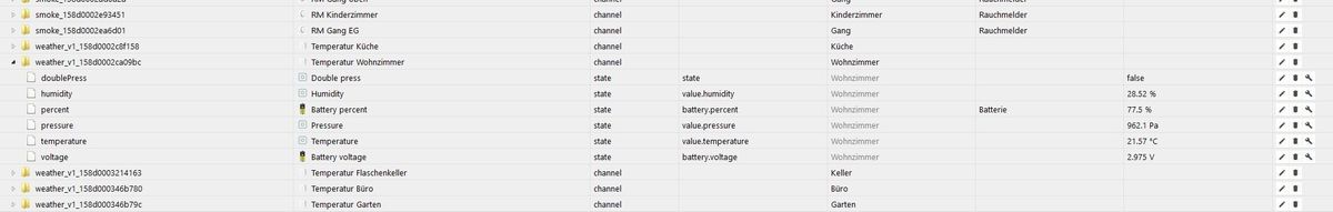

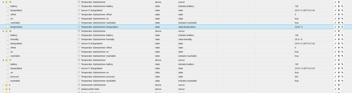

          Hier Bilder der States gleicher Temperatur Sensoren an Deconz und MiHub:
          Deconz:
          Mihub:
            paul53 @DocGame last edited by
            @DocGame sagte:
            Ein Bild sagt mehr als tausend Worte. Es sind in beiden Fällen getrennte Datnpunkte.

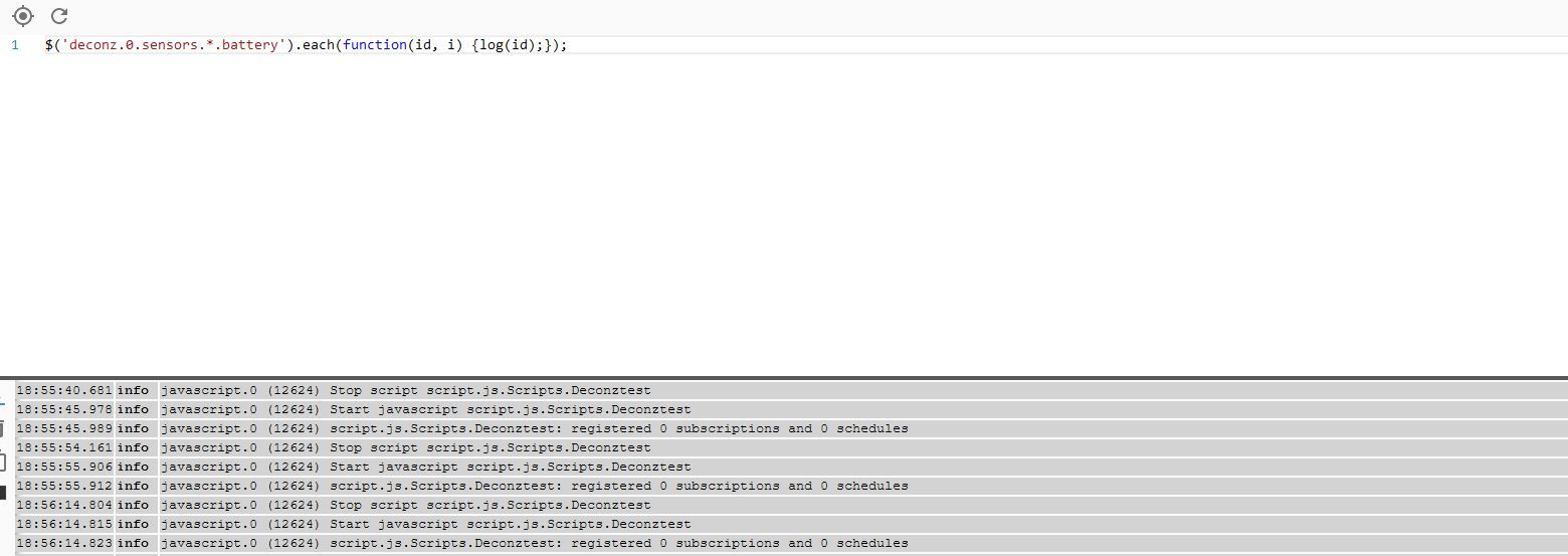

                Teste doch erst einmal den passenden $Selector mittels Testskript
                $('deconz.0.sensors.*.battery').each(function(id, i) {log(id);});

                  Ich habe deine Zeile in ein Extra Script gepackt. Muss ich das tiggern und wo ist ein e Ausgabe zu sehen. Kann ich diese so in meine erste Zeile einbauen?
                  Ich hoffe ich nerve nicht. Mir geht es auch oft so, das ich Leuten was von meinen Spezialgebieten erzähle und diese nur Bahnhof verstehen.
                    paul53 @DocGame last edited by paul53
                    @DocGame sagte:
                    Bei jedem Start des Skripts kommt die Log-Ausgabe unterhalb des Editor-Fensters(evtl. vorher mal den Reiter wechseln).

                          @DocGame
                          Wenn nicht mehr im Log kommt, findet der $Selector nichts. Dann muss man andere Varianten testen.
                            DocGame @paul53 last edited by
                            Sensors groß geschrieben und dann ging es.
