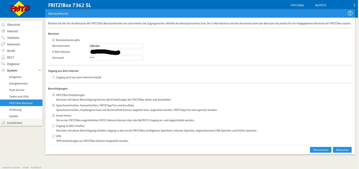

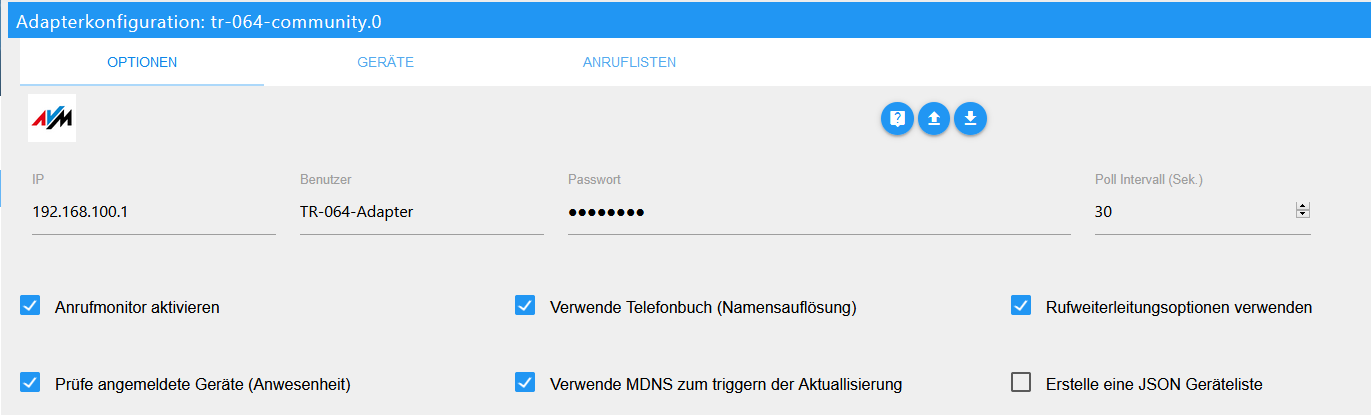

                Und die Frage ist, wie sehen die Einstellungen aus?
                Ich weiss ich hab leicht reden, aber ich würde beide Instanzen löschen, den Adapter auch.
                Dann über die Katze neu installieren mit GITHUB Link.
                Und dann gehen wir gemeinsam die Einstellungen durch.

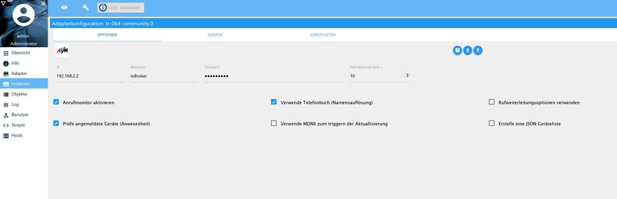

                • Jens Liske
                  Jens Liske last edited by
                  1. Instanzen.1 und .0 gelöscht--check
                  2. Datenmüll in Objekte gelöscht--check
                  3. Adapter gelöscht--check
                  4. Mit winscp zur Sicherheit geschaut Verzeichnis iobroker.tr.........in /opt/iobroker/node_modules weg -- check

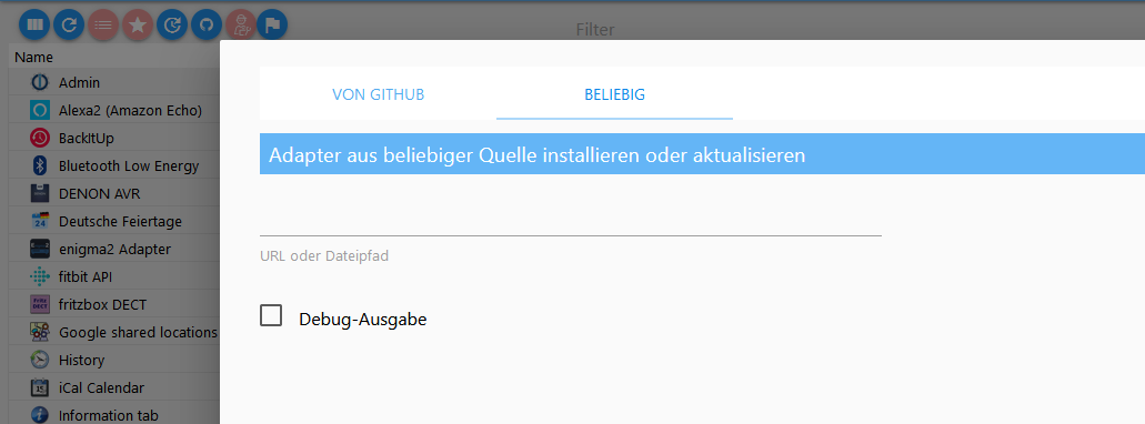

                  5. Adapter bei Instanzen mit der Katze --> beliebig --> URL: https://github.com/iobroker-community-adapters/ioBroker.tr-064-community.git installiert
                  $ ./iobroker url "https://github.com/iobroker-community-adapters/ioBroker.tr-064-community.git" --debug
                  install https://github.com/iobroker-community-adapters/ioBroker.tr-064-community/tarball/ca8a43fb69b52362211cc6d09bb1c22e9c1d6682
                  NPM version: 6.9.0
                  npm install https://github.com/iobroker-community-adapters/ioBroker.tr-064-community/tarball/ca8a43fb69b52362211cc6d09bb1c22e9c1d6682 --loglevel error --prefix "/opt/iobroker" (System call)
                  + iobroker.tr-064-community@1.1.0added 23 packages from 58 contributors in 54.498s
                  upload [13] tr-064-community.admin /opt/iobroker/node_modules/iobroker.tr-064-community/admin/words.js words.js application/javascript
                  upload [12] tr-064-community.admin /opt/iobroker/node_modules/iobroker.tr-064-community/admin/tr-064-community.png tr-064-community.png image/png
                  upload [11] tr-064-community.admin /opt/iobroker/node_modules/iobroker.tr-064-community/admin/index_m.html index_m.html text/html
                  upload [10] tr-064-community.admin /opt/iobroker/node_modules/iobroker.tr-064-community/admin/index.html index.html text/html
                  upload [9] tr-064-community.admin /opt/iobroker/node_modules/iobroker.tr-064-community/admin/i18n/zh-cn/translations.json i18n/zh-cn/translations.json application/json
                  upload [8] tr-064-community.admin /opt/iobroker/node_modules/iobroker.tr-064-community/admin/i18n/ru/translations.json i18n/ru/translations.json application/json
                  upload [7] tr-064-community.admin /opt/iobroker/node_modules/iobroker.tr-064-community/admin/i18n/pt/translations.json i18n/pt/translations.json application/json
                  upload [6] tr-064-community.admin /opt/iobroker/node_modules/iobroker.tr-064-community/admin/i18n/pl/translations.json i18n/pl/translations.json application/json
                  upload [5] tr-064-community.admin /opt/iobroker/node_modules/iobroker.tr-064-community/admin/i18n/nl/translations.json i18n/nl/translations.json application/json
                  upload [4] tr-064-community.admin /opt/iobroker/node_modules/iobroker.tr-064-community/admin/i18n/it/translations.json i18n/it/translations.json application/json
                  upload [3] tr-064-community.admin /opt/iobroker/node_modules/iobroker.tr-064-community/admin/i18n/fr/translations.json i18n/fr/translations.json application/json
                  upload [2] tr-064-community.admin /opt/iobroker/node_modules/iobroker.tr-064-community/admin/i18n/es/translations.json i18n/es/translations.json application/json
                  upload [1] tr-064-community.admin /opt/iobroker/node_modules/iobroker.tr-064-community/admin/i18n/en/translations.json i18n/en/translations.json application/json
                  upload [0] tr-064-community.admin /opt/iobroker/node_modules/iobroker.tr-064-community/admin/i18n/de/translations.json i18n/de/translations.json application/json
                  process exited with code 0
                  --check
                  6.Beim Adapter + drücken --> Server:Bananapi , Instanznummer:0
                  $ ./iobroker add tr-064-community 0 --host BananaPI
                  host.BananaPI create instance tr-064-community
                  host.BananaPI object system.adapter.tr-064-community.0.sigKill created
                  host.BananaPI object system.adapter.tr-064-community.0.eventLoopLag created
                  host.BananaPI object system.adapter.tr-064-community.0.outputCount created
                  host.BananaPI object system.adapter.tr-064-community.0.inputCount created
                  host.BananaPI object system.adapter.tr-064-community.0.uptime created
                  host.BananaPI object system.adapter.tr-064-community.0.memRss created
                  host.BananaPI object system.adapter.tr-064-community.0.memHeapTotal created
                  host.BananaPI object system.adapter.tr-064-community.0.memHeapUsed created
                  host.BananaPI object system.adapter.tr-064-community.0.cputime created
                  host.BananaPI object system.adapter.tr-064-community.0.cpu created
                  host.BananaPI object system.adapter.tr-064-community.0.compactMode created
                  host.BananaPI object system.adapter.tr-064-community.0.connected created
                  host.BananaPI object system.adapter.tr-064-community.0.alive created
                  host.BananaPI object system.adapter.tr-064-community.0 created
                  --check
                  7. Konfigseite der Instanz....wie immer eintragen
                  1. speichern und schließen ---check
                  2. wie immer:
                    Log.

                      aber natürlich ist er eingeschaltet, sonst würde ja Instanz.1 nicht funktionieren. Ich denke, trotz Deinstallation von Instanz.0 bleiben irgendwo im ioBroker Infos oder Konfigs von Instanz.0 stehen und verursachen die Fehler. Wo kann man da suchen?
                      PS. Eine Reparatur/Fix- installation nach HowTo habe ich schon gemacht, um Rechtevergaben auszuschließen.
                      MfG, Jens.

                                  Verehrter Jan1 - die Community-Version habe ich versucht über Github aufzuspielen - möglicherweise habe ich hier einen Fehler gemacht. Ich habe im Terminal meines RPI3 versucht, über git clone https://.... die Communityversion aufzuspielen, aber offensichtlich schreibt die Downloadroutine den Adapter nicht ins richtige Verzeichnis /opt/iobroker....
                                  Wie bekomme ich den dort richtig hin?

                                    Das war dann schon mal nicht ganz richtig, deshalb funktioniert es wohl auch nicht. Wenn Du ein Adpter über Github installieren möchtest, dann gehst auf die Adapter Seite im IOBroker, oben die Katze (3. Button von Links und fügst den Link der Github Seite ein der beim Klich auf CODES oben im Browser steht. Anschließend noch die Instanz installieren und das wars.
