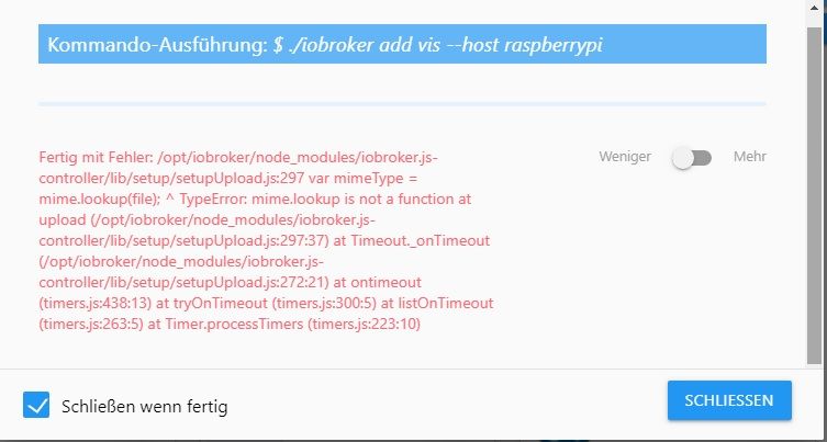

      bekomme seit tagen nach dem Umzug von Pi3 auf Pi4 VIS nicht zum Starten/Installieren.
      Nach der Installation kommt der fehler wie im Anhang zusehen ist .
      Im Log kommt der fehler
      iobroker	2019-12-07 19:22:39.441	error	at Timer.processTimers (timers.js:223:10)
      iobroker	2019-12-07 19:22:39.441	error	at listOnTimeout (timers.js:263:5)
      iobroker	2019-12-07 19:22:39.441	error	at tryOnTimeout (timers.js:300:5)
      iobroker	2019-12-07 19:22:39.441	error	at ontimeout (timers.js:438:13)
      iobroker	2019-12-07 19:22:39.441	error	at Timeout._onTimeout (/opt/iobroker/node_modules/iobroker.js-controller/lib/setup/setupUpload.js:272:21)
      iobroker	2019-12-07 19:22:39.441	error	at upload (/opt/iobroker/node_modules/iobroker.js-controller/lib/setup/setupUpload.js:297:37)
      iobroker	2019-12-07 19:22:39.441	error	TypeError: mime.lookup is not a function
      iobroker	2019-12-07 19:22:39.441	error	^
      iobroker	2019-12-07 19:22:39.441	error	/opt/iobroker/node_modules/iobroker.js-controller/lib/setup/setupUpload.js:297 var mimeType = mime.lookup(file);
      iobroker	2019-12-07 19:22:39.414	info	got /opt/iobroker/node_modules/iobroker.vis/admin
      vis.0	2019-12-07 19:22:37.443	error	No license found for vis. Please get one on https://iobroker.net !
      vis.0	2019-12-07 19:22:37.427	info	update cache.manifest" style="">Changes in index.html detected => update cache.manifest
      vis.0	2019-12-07 19:22:37.388	info	starting. Version 1.2.2 in /opt/iobroker/node_modules/iobroker.vis, node: v10.17.0

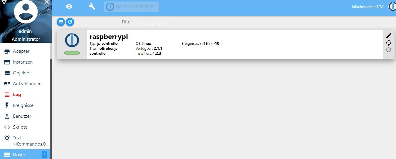

      Habe probiert den js-controller updaten nach der Anleitung
      Mindestanforderung: Node.js 8.x, besser 10.x installieren! Prüfen mit node -v. Update nötig? -> Bitte im Text lesen!
      Reihenfolge: Slave-Systeme zuerst aktualisieren! Master zuletzt!
      iobroker update - Repository updaten und schauen ob Update angeboten wird!
      iobroker stop -ioBroker stoppen. Prüfen das keine Prozesse (auch ggf. Backups o.ä.) mehr laufen/hängen!
      iobroker upgrade self - Das eigentliche Update
      iobroker start - ioBroker wieder starten
      Im Putty kommt das bei der Installation
      :/opt/iobroker $ sudo iobroker upgrade self
      Update js-controller from @1.2.3 to @2.1.1

      komme jetzt leider nicht mehr weiter.

          schererV @sigi234 last edited by
          @sigi234 ja, leider ohne erfolg
          • sigi234
            sigi234 Forum Testing Most Active @schererV last edited by
            @schererV sagte in VIS startet nicht. Nach Umzug von pi3 auf pi4:
            Was kommt bei:
            cd /opt/iobroker
            iobroker list instances
            node -v
            nodejs -v
            npm -v

                Ja, aber nicht alles, JS Controller ist 1.2.3 ?
