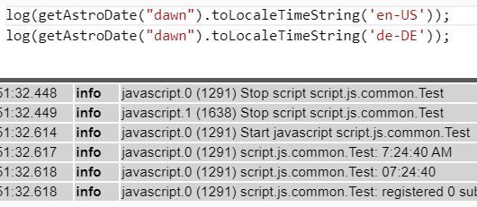

      Auch die Astrozeit:
      var dawn = getAstroDate("dawn").toLocaleTimeString();
      leifert mir die Anzeige im 12h Format? Ich vermute das hängt ebenfalls damit zusammen. Woher holt sich ioBroker die Daten?

                  Auch die Astrozeit:
                    paul53 @AlCalzone last edited by paul53
                    @AlCalzone sagte:
                    Das kann eigentlich nur eine Einstellung im OS sein, denn in ioBroker ist mir keine Einstellung des Zeitformats bekannt.
