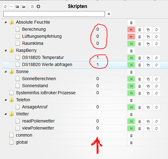

          • C
            cybertron last edited by
            In der Script-Seite kannst du direkt neben dem scriptname die Instanz auswählen. (Siehe Screenshot )
            Silvio
            • derAuge
              derAuge last edited by
              @cybertron:
              In der Script-Seite kannst du direkt neben dem scriptname die Instanz auswählen. (Siehe Screenshot ) `
              Na Super.
              Da muss einer drauf kommen.
              Nun habe ich es verstanden. ( und werde es morgen mal austesten)
              Jürgen

                Anregung an Bluefox: Diese Spalte mit der Überschrift "Instanz" versehen 🙂
