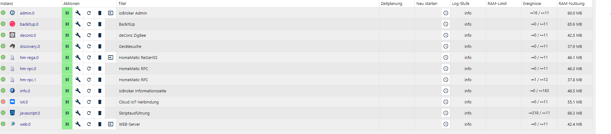

                          Bei mir läuft kein node-red Adapter. Der kann also nicht Schuld daran sein.
                          Hier mal ein Screenshot was bei mir läuft:
                          Wie man sieht ist es nichts besonderes... Bischen Homematic und IOT... das war es schon...

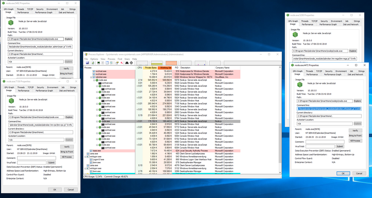

                              Bei meinem "RAM Problem" hat mir damals Stabilostick das Programm "Process Explorer" empfohlen, um die Prozesse und den RAM Verbrauch zu überwachen. Vielleicht kommst du mit diesem Tool an ein paar mehr Details, welcher Prozess hier den RAM verschlingt.

                                  @Feuersturm said in IOBroker 2.1.0 unter Windows hängt sich auf:
                                  Process Explorer
                                  Ich lass das Ding mal laufen und schaue was passiert.....
