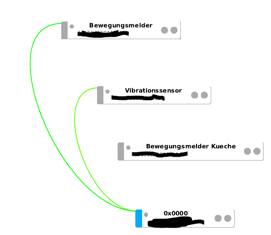

                  Da ist jetzt gerade aktuell. Wie man sieht ist die Küche nicht verbunden. Trotzdem , meine ich, gibt es in den Objekten in IoBroker eine Aktualisierung bei Bewegung.
                  Kommt aber auch vor, dass der Bewegungsmelder oben keine grüne Verbindung hat, aber der Melder unten dann.
                  Oder es haben alle ne Verbindung und dann einer mal wieder nicht.
                  Die Sensoren sind alle ca.5m weg vom Conbee Stick.
                  Woran kann ich mich nun richten, ob alle Geräte einwandfrei funktionieren?
                  • Asgothian
                    Asgothian Developer @haselchen last edited by
                    @haselchen sagte in Weiteres Mi Hub oder doch lieber Conbee2 Stick?:
                    @Asgothian
                    Da habe ich gleich den richtigen Ansprechpartner.
                    Danke für das Lob 🙂
                    Leider wird Dir die Antwort nicht gefallen:
                    Bei batteriegetriebenen Geräten ist die einzig "sichere" Möglichkeit zu schauen ob sie gehen das man eine Wertänderung provoziert um dann zu schauen ob sie am Gateway ankommt.
                    Die batteriegetriebenen Geräte kommunizieren um Strom zu sparen nicht kontinuierlich, und reagieren daher auch oft nicht auf eingehende Zigbee-Anfragen, womit das Gateway die Geräte nicht aktiv abfragen kann. Somit kann das Gateway nur an Hand der Nachrichten vom Gerät feststellen das es noch eine Verbindung gibt. Üblich ist dabei ein Handshake:
                    • Endgerät schickt eine Nachricht (fire and forget)
                    • Koordinator stellt eine Anfrage an das Endgerät
                    • Endgerät beantwortet die Nachricht.
                    Wann immer dieser Handshake funktioniert ist sichergestellt das das Endgerät noch verbunden ist, und zu diesem Zeitpunkt kann dann auch die Route der Kommunikation aufgenommen werden. Geht der Handshake nicht, dann heist das leider zunächst nur das Endgerät die Nachricht nicht beantwortet hat. Warum das so ist ist unklar - entweder hat das Endgerät die Anfrage nicht bekommen oder die Antwort ist nicht zum Koordinator gelangt.
                    Aus diesem Grund stellt jegliche Karte die im deconz dargestellt wird immer nur die "aktuelle Momentaufnahme" des Netzes dar. Für alle Endgeräte die prinzipiell antworten wenn sie angefragt werden (das sind üblicherweise alle fest mit dem Strom verbundenen Geräte, aber auch einzelne batteriebetriebene Geräte wie z.Bsp. die Eurotronic Thermostate) ist die Karte verhältnismässig genau. Für die meisten Sensoren ist sie mit Vorsicht zu geniessen. Weder besagt eine Verbindung das das Gerät aktuell verbunden ist, noch besagt eine fehlende Verbindung das das Gerät vom Netz abgekoppelt ist.
                    Insbesondere die Aqara Sensoren sind dabei schwierig - sie werben mit langen Batterielaufzeiten bei kleinen Batterien, was immer damit einher geht das ein aggressives Stromsparprogramm gefahren wird - damit wird das Zeitfenster für den Handshake kleiner, und die "regelmässigen" Statusupdates (mit Link-Quality und Batteriestatus) seltener.
                    A.
                    haselchen 1 Reply Last reply Reply Quote 1
                    • haselchen
                      haselchen Most Active @Asgothian last edited by
                      @Asgothian
                      Fantastisch erklärt. Vielen Dank.
                      Das wird mit Sicherheit nicht nur mir geholfen haben, die Gegebenheiten zu verstehen.
