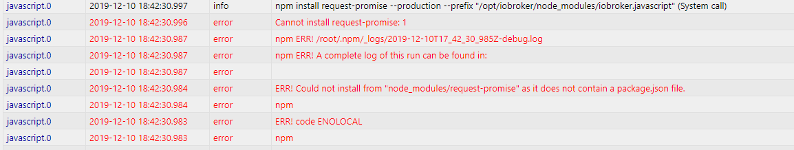

      ich versuche gerade das Skript von Volker für die Wärmepumpe ( https://github.com/volkerrichert/ioBroker.ecotouch ) zum Laufen zu bekommen, scheitere jedoch an Zeile 13 des Skriptes.
      var rp = require("request-promise").defaults({jar: true});

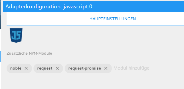

      Ich habe das "request-promise" Modul als zusätzliches NPM-Modul in der Javascript-Instanz mit angegeben, was jedoch zu folgendem Fehler führt:
      Der Inhalt des Debug-Logs sieht dann so aus:
      0 info it worked if it ends with ok
      1 verbose cli [ '/usr/bin/node',
      1 verbose cli   '/usr/bin/npm',
      1 verbose cli   'install',
      1 verbose cli   'request-promise',
      1 verbose cli   '--production',
      1 verbose cli   '--prefix',
      1 verbose cli   '/opt/iobroker/node_modules/iobroker.javascript' ]
      2 info using npm@6.4.1
      3 info using node@v8.12.0
      4 verbose npm-session 9f52b3c422c1c9b5
      5 silly install loadCurrentTree
      6 silly install readLocalPackageData
      7 silly fetchPackageMetaData error for request-promise@file:node_modules/request-promise Could not install from "node_modules/request-promise" as it does not contain a package.json file.
      8 timing stage:rollbackFailedOptional Completed in 1ms
      9 timing stage:runTopLevelLifecycles Completed in 1066ms
      10 verbose stack Error: ENOENT: no such file or directory, open '/opt/node_modules/request-promise/package.json'
      11 verbose cwd /opt
      12 verbose Linux 3.10.0-862.11.6.el7.x86_64
      13 verbose argv "/usr/bin/node" "/usr/bin/npm" "install" "request-promise" "--production" "--prefix" "/opt/iobroker/node_modules/iobroker.javascript"
      14 verbose node v8.12.0
      15 verbose npm  v6.4.1
      16 error code ENOLOCAL
      17 error Could not install from "node_modules/request-promise" as it does not contain a package.json file.
      18 verbose exit [ 1, true ]
      Über einen Tipp, wie ich das Thema lösen kann, wäre ich dankbar 😀
          Bei mir wird das Modul installiert und es gibt nur eine Fehlermeldung bzgl. Abhängigkeit.

                  Gleiches Problem.
                  npm i request-promise --production --prefix /opt/iobroker/node_modules/iobroker.javascript
                  npm ERR! code ENOLOCAL
                  npm ERR! Could not install from "node_modules/request-promise" as it does not contain a package.json file.
                  Kann das ein Thema der node bzw. npm-Version sein?
