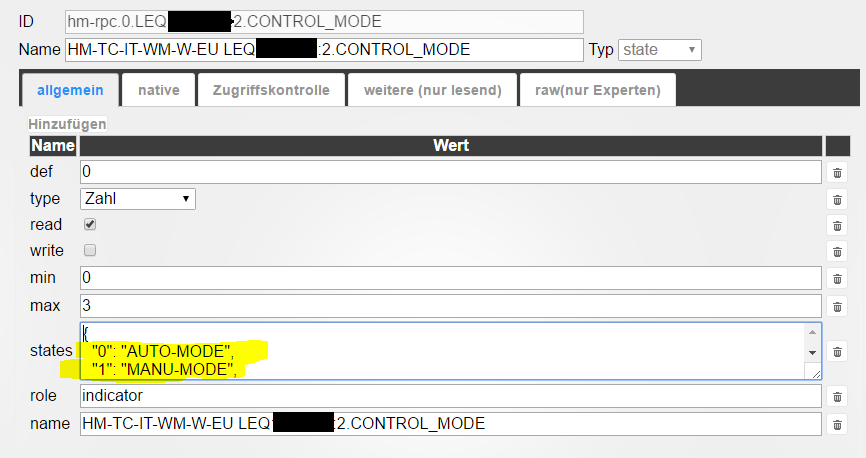

        Wenn Du den Objektbaum des Thermostaten aufklappst, findest Du unter "2" den Status "CONTROL_MODE".
          "0": "AUTO-MODE",
          "1": "MANU-MODE",
          "2": "PARTY-MODE",
          "3": "BOOST-MODE"
          paul53 last edited by
          @mamoel:
          Wenn Du den Objektbaum des Thermostaten aufklappst, findest Du unter "2" den Status "CONTROL_MODE". `
          Der CONTROL_MODE kann nur gelesen werden.
            mamoel last edited by
            Sorry, da ist ja wirklich nur ein Haken bei "read"
